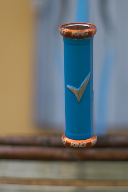

Messagede freshnet » Jeu 22 Oct 2009 08:56
BiBi WET a écrit:Image
Alors, il roule ce vagabonde? Tu en es où dans le montage?

Messagede BiBi WET » Jeu 22 Oct 2009 09:02
freshnet a écrit:
Il a juste roulé entre l'Hôtel et le stand sur lequel je travaillais au Roc d'Azur... :cry: En effet je n'ai toujours pas récupéré de pivot de fourche à la bonne longueur et ma tige de selle en 27,2mm n'est toujours pas arrivée (actuellement j'ai monté celle de ma douce qui est trop courte de 20mm).
Et pour couronner le tout je désespère de trouver un pédalier en BB-30 de qualité (ça ne se fera probablement pas avant 2010).
Il faudra donc patienter un peu avant d'avoir une photo de l'engin tout monté (là il est monté mais il ne ressemble à rien). Je roule donc sur mon 26" en attendant (ce qui me convient bien tant que je roule sur Lyon).
