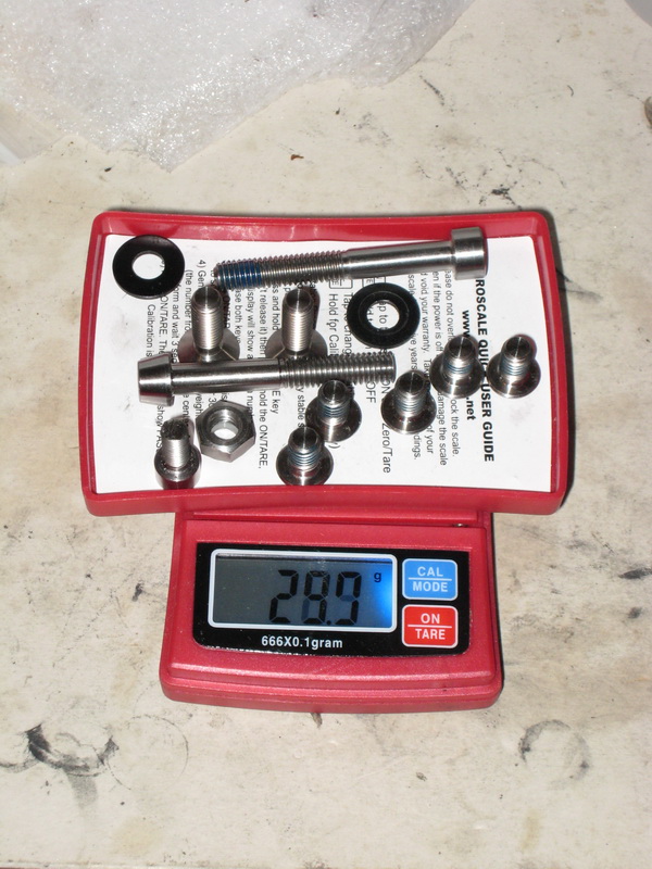

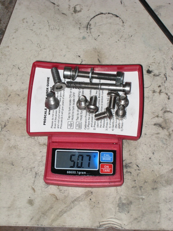

voilà quelques grammes précieux gagné sur le cadre:
d'origine:
titane:
soit un bon 21g de gagné!

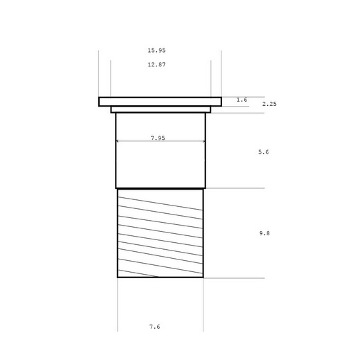

je vais faire faire les vis sur mesure aussi:
sur cette version c'est du pas métrique M8, alors que sur mon ancien c'était un 7.5mm mais pas métrique :?
il y en a 6 en tout, je penses que le gain de poids devrait etre intéressant :)

Messagede Klarf » Sam 7 Nov 2009 20:57
oui j'en ai un mais avant de le trouver :?
pour les vis qui était sur mon sewanee de 2006 j'avais pas pu vérifier, mais là un écrou métrique rentre parfaitement dessus, donc c'est vite vu :)
comme ca normfil pourra me les faire rapidement, avec les contre écrou aussi qui sont derrière les vis.

Messagede Dexxa » Dim 8 Nov 2009 10:21
Klarf a écrit:soit un bon 21g de gagné!
Je ne veux pas faire mon chiant...mais les 2 pesées ne sont pas comparables. Sur la 1ère, tu n'as pas d'écrou alors que sur la seconde oui (gain plus conséquent).
D'ailleurs j'en ai changé 4 (2 qui vont sur les vis de fixation de l'amorto + 2 qui font jonction base/hauban avec la fameuse vis "spéciale")
Klarf a écrit:sur cette version c'est du pas métrique M8, alors que sur mon ancien c'était un 7.5mm mais pas métrique :?
Cela m'intéresse si tu les fais faire par normafil :wink:

Messagede ubo » Dim 8 Nov 2009 10:27
sisi tu as mal regardé :wink:

Messagede Klarf » Dim 8 Nov 2009 10:35
ubo ta répondu, faut que tu mettes tes lunettes :lol:

Messagede Dexxa » Dim 8 Nov 2009 11:04
ubo a écrit:sisi tu as mal regardé :wink:
Autant pour moi, elle est sur la vis :oops:
Klarf a écrit:par contre les écrous je les ai pas encore, j'en ai perdu en roulant :evil:
