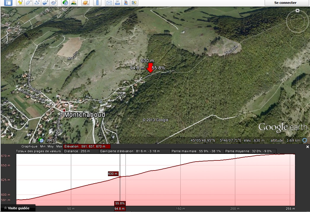

Messagede GrandesRoues » Jeu 27 Mar 2014 15:14
ren510 a écrit:20/39???????????????? :shock: :shock: :shock: jamais vu de tels développements! C'est pour faire la transv sur le velo du début à la fin ou quoi?
On est presque à 0,5 en terme de rapport :shock: :shock:
En ce moment j'ai remonté une cassette en 34 à l'arrière, (donc 20/34 avec roue de 29"), et je l'ai regretté dans cette côte pas loin de chez moi où j'ai du mettre pied à terre. Regarde les pourcentages
Je viens de récupérer un vélo en XX1, j'ai des plateaux de 26 30 et 34 dents, c'est parti pour des essais :)

Re: MATOS 2009 à 2016
Messagede lebad » Jeu 27 Mar 2014 15:34
Eh eh, oui ça monte à Montchaboud !
(que de souvenirs là-bas...)

Messagede Kevpro6 » Jeu 27 Mar 2014 23:57
un Grenoblois ! :) je monte le pétard de montchaboud en 30/32 voir 36 si mauvaises jambes vraiment énorme ce passage !! :twisted:

Messagede xterragirl » Ven 28 Mar 2014 06:55
Les mythos quand on voit la courbe ça monte pas :lol:
xterragirl
Messages: 1994
