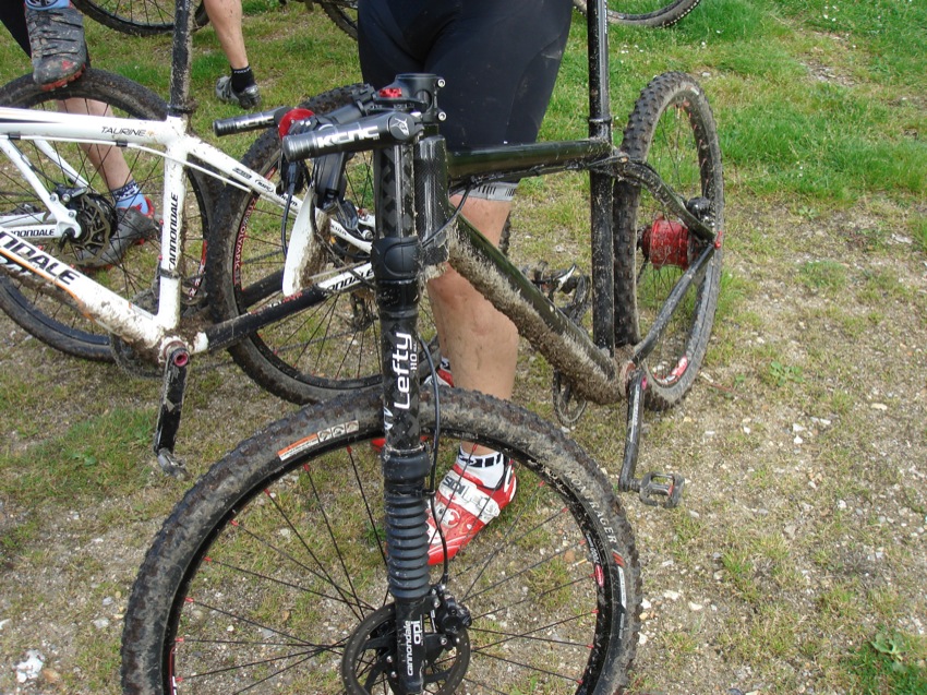

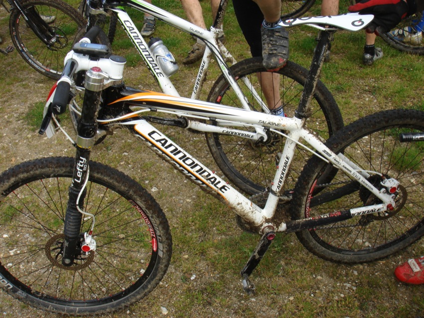

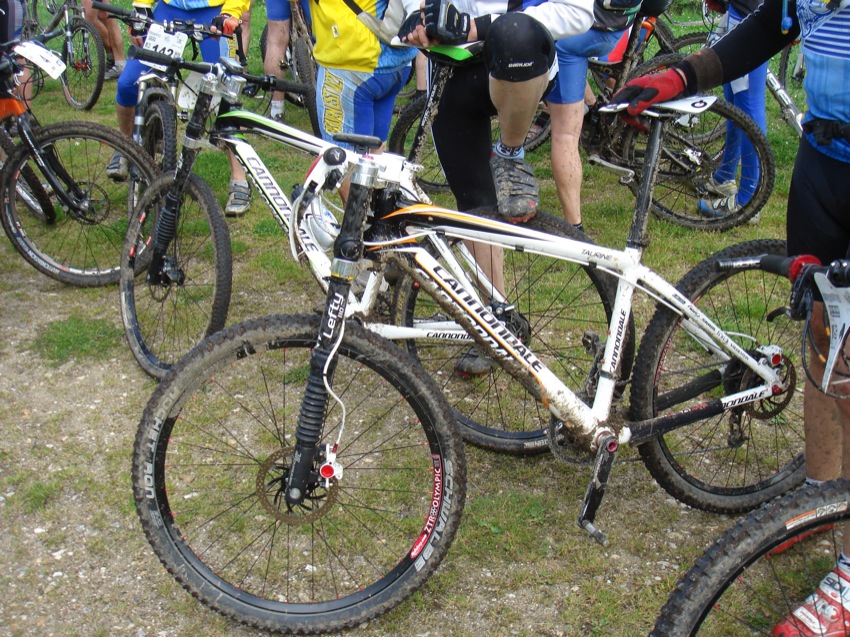

Et voici quelques photos des vélos de salons, au bout des 107 km.
Pour la rando, c'est une superbe organisation, sortie très sympa, sur des chemins variés, une journée de bonheur en vtt, en plus pas de pluie.
Pour les sensations, petite erreur de pneumatiques, finalement le circuit était plus sec que prévu, sinon ras, aucuns soucis sur les 2 rohloff, pour d'autres pilotes les classiques soucis, chaîne cassée, dérailleurs mal réglés, saut de chaîne etc...
Pour la selle carbone, sur la sortie rien a dire, c'est passé nickel, moins bien le lendemain, mais j'ai connu pire.

les potences blanches et couleurs alu !!!! terrrrrible les gars :shock:
sur les carbones taurines, les 107 kms sont bien passées?
les passages de vitesses ? alors ?
j'en ai beaucoup a dire sur la "latence " au passage de celles ci .

Merci pour l'équipe. Nous essayerons de faire encore mieux l'année prochaine.
Pour la selle, c'est passé sans aucun problème également pour moi. Il faut être réaliste, sur cette distance et via la rigidité du plateau de la COne30, c'est le cuissard
qui fait le boulot .... merci à mon Assos FI 13 S5. :wink:

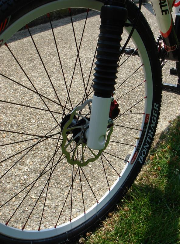

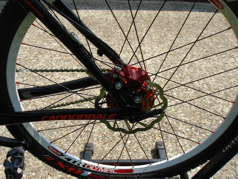

Scud, les disques Stan dans ces conditions, tu n'as eu aucun soucis de freinage?
en vente
mdlbuz
Messages: 3774
Localisation: Villemandeur 45
Messagede SCUDV2T » Mar 19 Mai 2009 23:00
mdlbuz a écrit:Scud, les disques Stan dans ces conditions, tu n'as eu aucun soucis de freinage?
Non aucun problème mais les conditions étaient plutôt bonnes.
Quelques passages boueux mais rien d'extrême. Je roule dans toutes conditions avec ces rotors et jusqu'à maintenant R.A.S
Le freinage est très bon et associé aux Marta SL la puissance de freinage est largement suffisante pour une utilisation XC.
Après avoir vu le Black-bird dans de bonnes descentes durant ce parcours, le montage Marta SL / rotors CERADURE semble lui aussi être efficace.

avec quel type de plaquette as tu associé les rotor Stan :?:

j'utilise pour le moment les plaquettes MAGURA Performance ( résine )

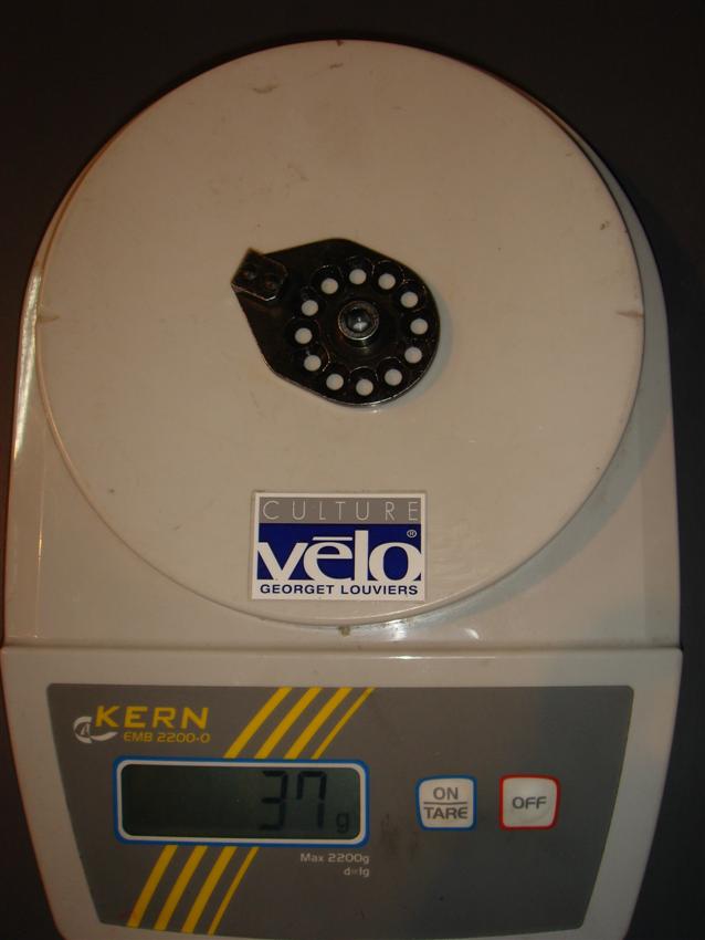

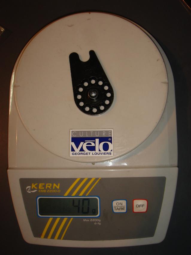

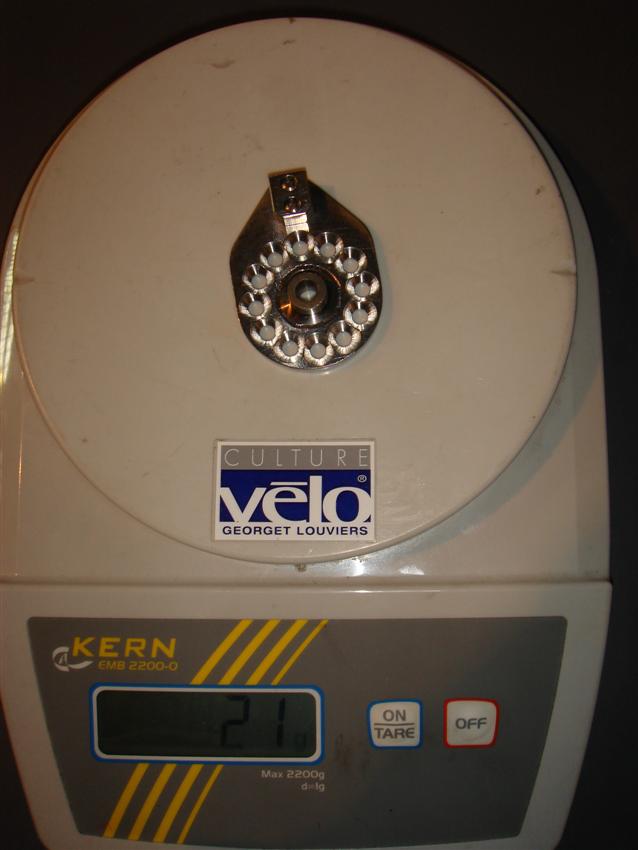

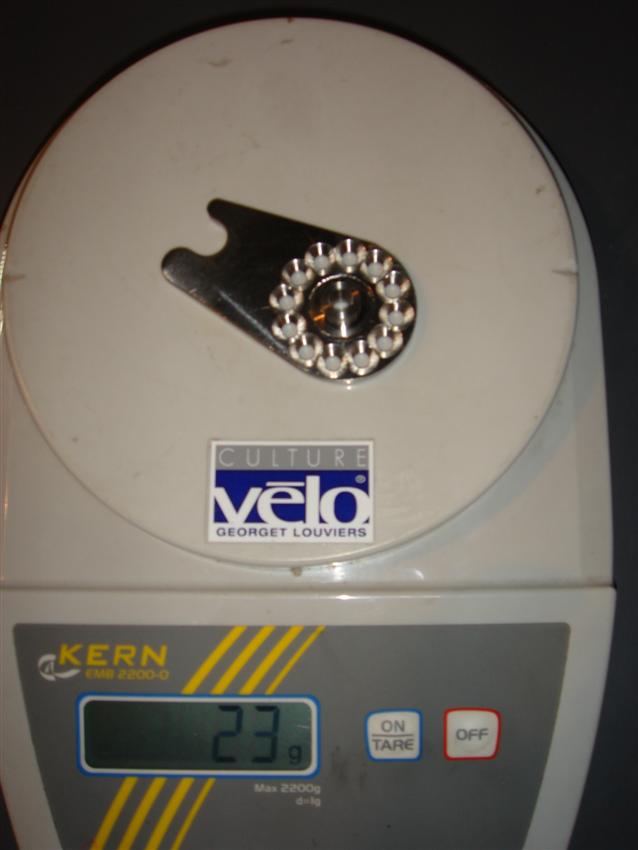

Messagede cvgeorget » Mar 2 Juin 2009 18:33
Et voici les plaques en titane

Messagede albert » Mer 3 Juin 2009 10:35
saperlipopette !!!!!!!
:shock:
ca a l'air bien fini tout ça !!
rewel est hors concours sur ce point , je trouve

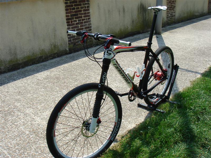

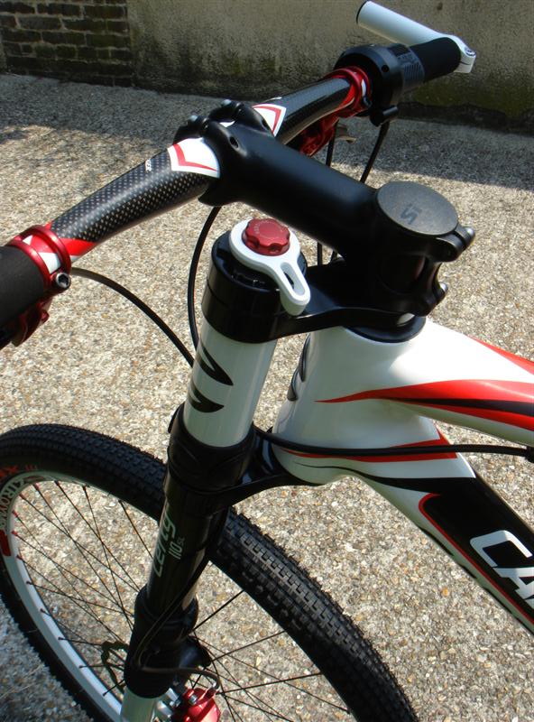

Messagede cvgeorget » Dim 5 Juil 2009 09:07
Voici les premières photos du taurine rohloff de fabien,
montage pas encore optimisé complètement, 10kg100 en taille xl
plus d'infos rapidement

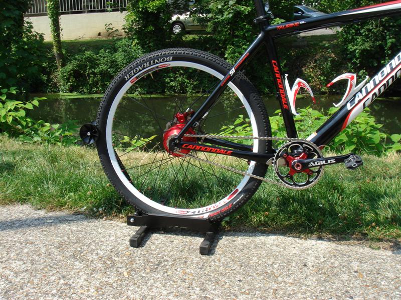

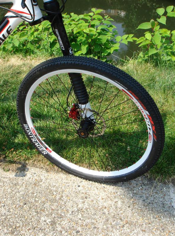

Messagede cvgeorget » Dim 5 Juil 2009 09:08
et un montage sur base de scalpel 2, le vélo était en standard à 10,7kg, on est en rohloff à 10,650 kg,
reste à changer quelques composants, cintre plat, selle...
+ de la visserie light, potence intégrée etc
prochainement montage d'un trek fuel ex carbone en rohloff

Messagede $eboss » Dim 5 Juil 2009 12:02
le pneu avant est assez stable dans les virage? car avec le small block on peut pas tourner comme on veut!
$eboss
Messages: 13124
Messagede SCUDV2T » Dim 5 Juil 2009 15:27
$eboss a écrit:le pneu avant est assez stable dans les virage? car avec le small block on peut pas tourner comme on veut!
Perso je suis très satisfait de cette monte pneumatiques. Je les utilise depuis
plusieurs mois dès que le terrain est sec et R.A.S en terme de comportement.
Ce qu'il n'aime pas du tout( AV ou Ar ) ce sont les passages de racines
ou pierres en condition humide.... de vrai savonnettes limite dangereux !
Sur le sec le rendement est par contre excellent.
En montage avant en conditions poussiéreuses et passage sur l'angle
le pneu ne doit pas être loin de ses limites d' accroche mais je n'ai jamais
eu de mauvaises sensations de trajectoires.
Je pense faire ce montage pneus pour FRÉJUS. Deux sorties d'essai avant
le marathon pour valider le choix ou passage par les stands pour monter
les Black Panther.
