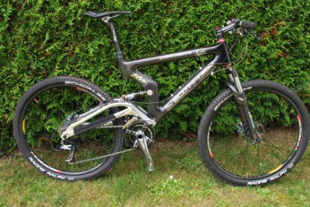

Messagede tanas » Mar 28 Avr 2009 17:58
Je suis heureux de vous montrer mon dernier montage, détail ci dessous:
Cadre: scott strike limited taille M
Fourche: Pace RC38

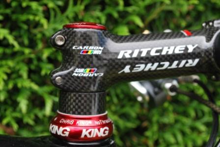

Potence: Ritchey WCS white remplacé par une ritchey WCS Carbon
Cintre: Ritchey WCS Carbon Low Rizer remplacé par un Easton EC90
Tige de selle: Ritchey WCS Carbon
Selle: Italia SLR Carbon (la version 120 grs)
Freins: Hope Mini Pro Light (160 / 140)
Roues: Cercle DT 4.2 , rayons CX Ray ; moyeux Chris King Pewter (montage BiBi Wet)
Cassette: Dura Ace 12-27
Pneus: Racing Ralph 2.1
Shifters: XTR (M970) avec vis nylon
Pédalier: XTR (M960)
Derailleurs : AV XTR type E ; arrière XTR (M970) avec roulettes Tiso
Pédales: Crank Brothers (les plus lourdes) remplacé par des Egg Better SL avec axe titane courtCables dérailleurs: Ride On
Jeu de direction : Chris King
Jeu de pédalier : Chris King
Serrages de roues: Demonchaux Luly remplacé par des Try All leviers Carbon et axe titane
Collier de selle : Hope
Visseries Cadres + potence : Try All titane
Pour un poids total dans cette configuration de 9,95 kgs. nouveau poids 9,94 kgs
Vos commentaires sont les biens venus.

Messagede RyoHazuki » Mar 28 Avr 2009 18:20
ça reste toujours aussi beau :P
RyoHazuki
Messages: 4828
Localisation: Pau
Messagede sangokuss » Mar 28 Avr 2009 18:23
RyoHazuki a écrit:ça reste toujours aussi beau :P
+1 8)
Toujours en 26er et pas près à passer en 29er ! :-p
sangokuss
Messages: 1450
Images: 15
Inscription: Mer 15 Oct 2008 15:54
Localisation: Ile-de-France
Messagede Hardtail-rider » Mar 28 Avr 2009 18:33
Superbe, un cadre magnifique le strike :P
----------------__o----------0
-------------_`\<,_-------</\_
-~~.o^,---(*)/ (*)------_/\
Hardtail-rider
Messages: 663
Inscription: Mar 1 Jan 2008 19:50
Localisation: Sénas-en-Provence
Messagede jay842 » Mar 28 Avr 2009 18:53
en effet, vraiment magnifique avec un superbe poids!!!!
c'est quoi comme débattement que tu as?
anima sana in corpore sano
jay842
Messages: 1235
Localisation: St Sériès 34
Messagede tanas » Mar 28 Avr 2009 18:57
Le débattement de l'arrière est de 90 et 80 pour la pace (qui marche du feu de dieu d'ailleurs).
Cela fait une légère différence entre l'avant et l'arrière mais à l'usage rien de gènant.
tanas
Messages: 70
Inscription: Dim 17 Fév 2008 19:30
Localisation: 95
Messagede jay842 » Mar 28 Avr 2009 19:05
tanas a écrit:Le débattement de l'arrière est de 90 et 80 pour la pace (qui marche du feu de dieu d'ailleurs).
j'aurai pensé un peu plus..... :oops:
en tous cas, je reste sur ma position comme quoi il est tip top, avec mention spéciale pour l'originalité. :wink:
jay842
Messages: 1235
Messagede tanas » Mar 28 Avr 2009 19:12
Merci pour le compliment.
Mon objectif était de passer sous la barre des 10 kgs, de mettre un maximum de composants en carbone, et de mettre tous les composants Chris King (moyeux, JDD, Jeu de pédalier)
Reste quelques grammes à gratter, notament sur les pédales.
tanas
Messages: 70
Localisation: 95
Messagede Olibabe » Mer 29 Avr 2009 11:46
Oh, une antiquité :lol:
Joli montage! Ca me donne envie de remonter le mien qui est en pièces depuis octobre.
Olibabe
Messages: 6878
Messagede frank » Mer 29 Avr 2009 11:59
Olibabe a écrit:Oh, une antiquité :lol:
Et tu n'as pas honte :lol:
frank
Messages: 2075
Localisation: 31
Messagede tanas » Mer 29 Avr 2009 13:11
Oui une antiquité, mais toujours au gout du jour, surtout pour se faire un montage light :lol:
tanas
Messages: 70
Localisation: 95
Messagede Olibabe » Mer 29 Avr 2009 13:36
Si, j'ai honte car comme le dit tanas, ça reste un très bon bike malgré les années qui passent. En octobre, j'ai roulé une semaine dans la caillasse et des terrains hyper techniques en Tunisie et il s'est très bien comporté. Je sais que beaucoup de bras arrières ont cassé (dont le mien, une fois), mais globalement, pour un vélo de ce poids (le premier full sous les 2kg, pour rappel), il est vraiment très fiable et résistant.
Comme je l'ai déjà dit plusieurs fois, seule sa géométrie a un peu vieilli. Il n'aime que moyennement les fourches de 100mm (ça passe mais le comportement change quand même un peu, et pas dans le bon sens) et je suis aussi étonné que tanas ait mis un cintre semi-relevé sur le sien. J'ai toujours trouvé que ça ne lui allait pas du tout. Ca met trop de poids sur l'arrière et il pompe alors beaucoup plus. Faut dire aussi que j'ai un amortisseur DT qui n'aide pas sur ce point.
