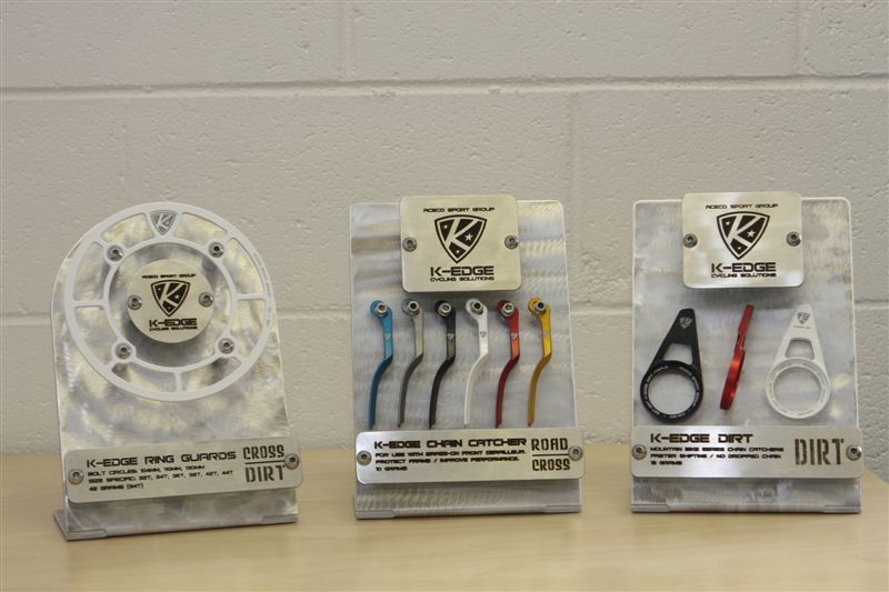

-Protéger le boitier pédalier du cadre contre les déraillement de chaines

+ Protection du boitier, fais une recherche (autres posts), moi je n'ai rien trouvé de satisfaisant.

Messagede krystau » Dim 13 Mar 2011 21:04
K-Edge MTB Chain DIRT (le modèle à droite sur la photo ci -dessous)
Quelqu'un à déjà testé sur le spark? (Pour protéger le boitier de pédalier).
