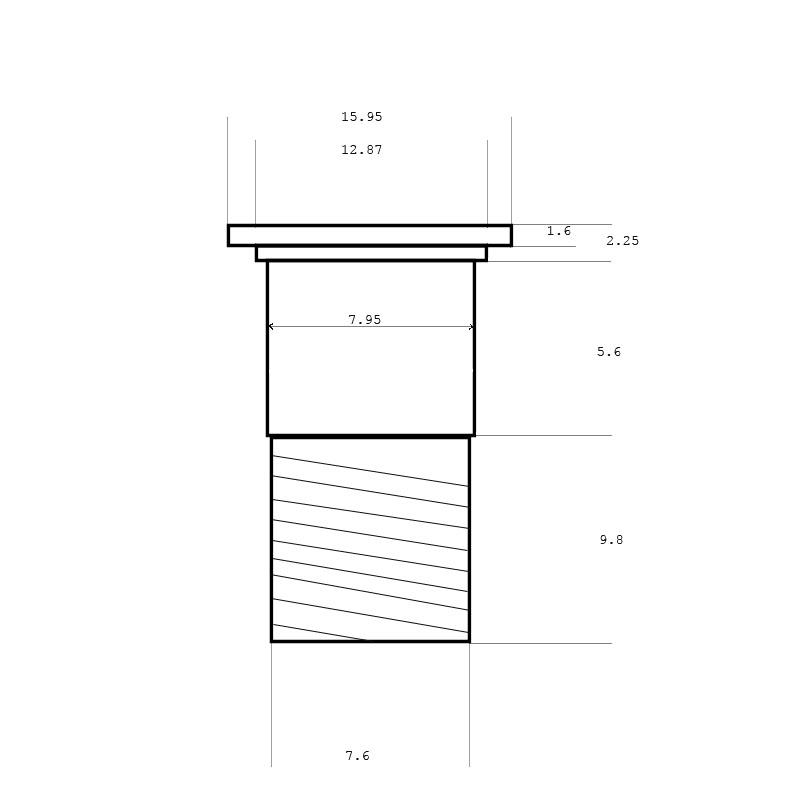

Dexxa a écrit:non cylindrique tout du long...j'ai pas fait attention de faire si c'était métrique ou non le pas. Pour le poids 60kg quand je suis "gros"
ah ben ca devrais allé pour le poids^^
pour les vis, si c'était du pas métrique, pas besoin d'envoyer une vis a normalfil, mais là pas le choix :?
Messagede Dexxa » Sam 11 Juil 2009 17:35
Klarf a écrit:pour les vis, si c'était du pas métrique, pas besoin d'envoyer une vis a normalfil, mais là pas le choix :?
J'en ai 4 qui me restent en acier car la tête a une forme particulière. 2 sont sur le roulement au niveau du top tube et les 2 autres sur l'articulation jonction base/hauban. Le reste c'est du classique.

Messagede Klarf » Sam 11 Juil 2009 17:44
c'est bien celle là, certain allemand les ont changer contre des vis tete connique, mais je sais pas où ils les ont eu, ni même si mécaniquement c'est bon (vu que la plupart des vis ont pas l'épaullement)
voilà le plan que j'avais envoyé a normafil pour me la faire, c'était ok, en attendant le pas de vis...
le prix pour 4 était assez elevé (petite production) mais si on est plusieurs a les faire faire, ca serait dégressif :)
