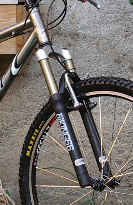

Messagede Bryce » Lun 11 Fév 2008 19:31
en attendant l'arrivée de la nouvelle SID...
voici la fourche qui a inspiré ses concepteurs :
celle là "légèrement tunée" fait moins de 1500g
Quizz : pourquoi ? marque ? modèle ? année ?

la fourche c'est une marzo pré 2003. Une vielle série Z.
Back to rigide(...en 29")!
looping
Messages: 928
Inscription: Jeu 14 Juil 2005 14:15
Localisation: Dans le sud......de la Belgique
Messagede Bryce » Mar 12 Fév 2008 22:41
looping a écrit:la fourche c'est une marzo pré 2003. Une vielle série Z.
2001 en fait avec les fourreaux en 2 parties
à partir de 2002 ils étaient monobloc
Z effectivement mais 3 -> Z3
et le rapport avec la SID 2008 ?

Le fond des plongeurs est creux ? Les molettes de réglages sont à l'intérieur ?
mick
Messages: 124
Inscription: Jeu 6 Déc 2007 18:36
Messagede Bryce » Mer 13 Fév 2008 19:44
mick a écrit:Le fond des plongeurs est creux ?
oui
non
