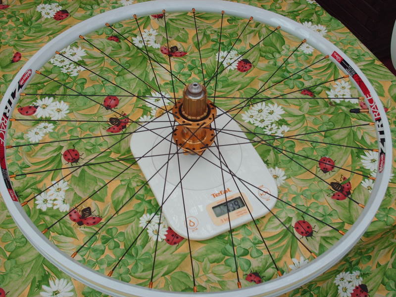

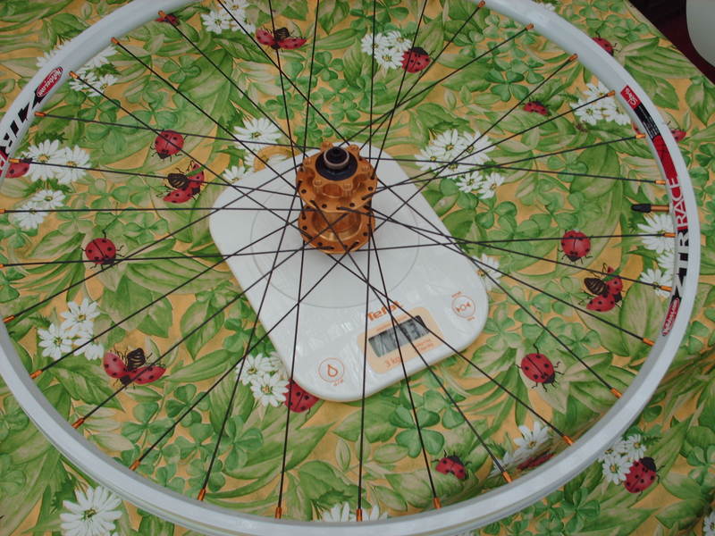

Messagede bûcheron » Sam 29 Aoû 2009 19:09
Voilà, j'ai reçu mes nouvelles roues. Elles ont le même poids que les anciennes, mais pas reparti de la même manière (moyeux plus lourds, jantes plus légères). je voulais des moyeux Gold, pas envie de mettre le prix pour de King Kong, mais bon çà tourne aux alentour des 1450 g avec le scotch et les valves.
Moyeux Hope Pro 2, Ztr Race rayons Dt revolution
Pas de competition en vue pur l'instant en VTT comme ma clavicule consolide à la vitesse d'un escargot, j'ai donc remis une vieille paire de NN en attente de repasser autre chose de plus léger.
Le vélo est à 8.7 kg comme sur la photo
