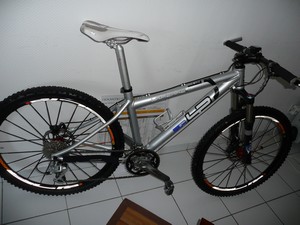

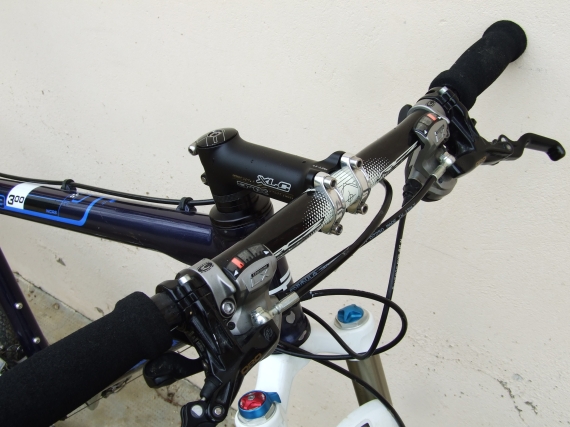

Messagede juju#32 » Lun 13 Avr 2009 21:46
Mise à jour :D
J'ai reçu le colis de Klarf: les disques Ashima Aro 08 en 160mm à 81 et 82gr.
Le colis de MTB16 =
- une selle SLR Ti nu à 119grs
- un collier de selle FRM à 13grs
- une tige de selle carbone en 350mm Superstar à 188grs
- une potence XLC à 113grs
- un cintre RCZ 25.4mm à 101grs
Et aussi une paire de poignées mousses à 2€ pesé à 30grs.
Quelques photos =
J'attends sous peu pour compléter mon montage: des shifters XT, un dérailleur avant XT et des Look Quartz.
Sinon pour mes roues, j'attends toujours mes XT mais LeN91 à un soucis avec les Roval donc il roule encore avec en attendant de solutionner son soucis.
8)

Messagede juju#32 » Jeu 16 Avr 2009 13:07
Reçu aujourd'hui une cassette XT 11/32 pesé à 260grs à la place de la cassette d'origine (369grs) et mes nouvelles pédales Look Quartz pesé à 260grs :? pour remplacer mes Time Atac Alium (415grs).
Soit un gain pour la journée de 264grs. :D

Messagede Maurissou » Jeu 16 Avr 2009 15:15
héhé il a de la gueule ton spad ! Juste dommage les X-ride mais bon si tu attends les XT c'est que passager :)
( sympa le " petit " croisement de chaine sur la derniére photo :lol: )
Maurissou
Messages: 100
Inscription: Mer 9 Avr 2008 14:09
Messagede juju#32 » Jeu 16 Avr 2009 18:15
Maurissou a écrit:héhé il a de la gueule ton spad ! Juste dommage les X-ride mais bon si tu attends les XT c'est que passager :)
Merci de ton passage Maurissou :D
Oui les roues elles arrivent, il me tarde vraiment. Pour le "petit" croisement c'était juste le temps de la lubrification :wink:

Messagede Maurissou » Jeu 16 Avr 2009 18:57
Pour avoir rouler avec des X-ride sur mon ancien LP , c'est le jour et la nuit ces deux paires de roues ! le seul truc qui fais ch**r sur ces roues c'est leur systeme center-lock sinon c'est tout bon comparé a des X-ride ;)

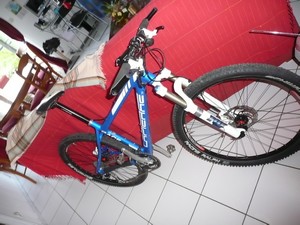

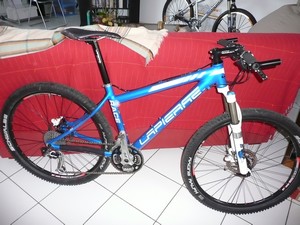

Messagede Valérian » Ven 17 Avr 2009 18:14
Celui de ma copine!Image

Messagede Valérian » Ven 17 Avr 2009 18:16
le plus beau!Image
