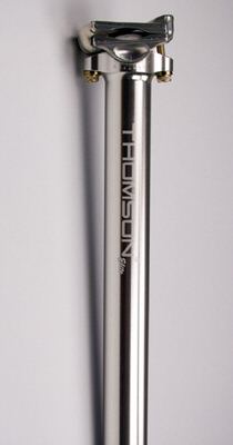

- Ma tige de selle 27,2 ne rentre pas dans le cadre de plus de 3cm. Je crains avoir un cadre en 26,8 :cry: J'ai contacté le vendeur pour en savoir plus. Si c'est le cas, il y aura bientôt une Use Alien Ti à vendre dans les PA. :?
- Je dois revoir le montage de mes gaines car of course ce n'est pas exactement la même longueur que sur le Granville.
- Le JDD que Tango m'a gentiment prête ne rentre pas bien en bas. Il y a un bourrelet à l'intérieur du tube de direction (le tube diagonal) et la partie interne du JDD est trop longue.

Messagede Olibabe » Mer 5 Mar 2008 10:56
Bon, le vendeur m'affirme que c'est du 27.2 et que sa Thomson est toujours rentrée dedans sans problème. J'avais remarque que la Use était un peu dure à rentrer dans le Granville. Est-elle un peu grosse?
Je vais piquer une 27.2 au boulot pour voir avec un modèle courant en alu si ça coince.
Sinon, merci Billy, je vais sauter sur ta proposition si jamais j'ai encore des soucis.
Seb, pour l'alésage, ce ne sera qu'en tout dernier recours! A mon avis le souci vient de la tige... Je croise les doigts.
Je vais aussi voir pour le JDD. Mais faudrait aussi que j'aie le temps de m'occuper des câbles et gaines. :?

Messagede linco » Mer 5 Mar 2008 11:03
quand j'ai vendu ma Use Ti en 27.2, mon acheteur n'a pas pu la rentrer de plus de 15 cm dans son cannondale, en 27.2 bien sûr...
mais dans ce cas là c'est parce qu'elle était légèrement pliée :?
difficile d'imaginer que ce soit ton cas, mais allez savoir... des fois que tu aies vaguement forcé ou fait levier sur la fin en la sortant du grandville ?

Messagede Olibabe » Mer 5 Mar 2008 11:27
linco a écrit:quand j'ai vendu ma Use Ti en 27.2, mon acheteur n'a pas pu la rentrer de plus de 15 cm dans son cannondale, en 27.2 bien sûr...
Non, elle n'est pas pliée il me semble. Ca doit juste être une histoire de tolérances très très limites. Réponse ce soir.
Olibabe
Messages: 6878
Messagede frans » Mer 5 Mar 2008 12:02
Olibabe a écrit:Seb, pour l'alésage, ce ne sera qu'en tout dernier recours! A mon avis le souci vient de la tige... Je croise les doigts.
Plutôt que l'alésage du cadre, ça serait peut-être mieux de reprendre un rien la tige au tour si c'est un souci de tolérance. Puis si ça foire ça coûte quand même moins cher une tige qu'un cadre.
Si le cadre était réellement en 26,8, pas certain que tu arriverais à rentrer ne serait-ce qu'un centimètre dedans de tige. 4 dixièmes c'est quand même pas rien mécaniquement parlant, pour un diamètre de cette taille.
T'as pas un pied à coulisse pour mesurer les deux et comparer histoire de voir quel est le composant en défaut (y'a plus de chances que ça soit la tige à mon avis) ?
Sinon bel achat et vraiment beau vélo 8) Espérons que tu résolves vite ce léger souci ;)

Messagede Olibabe » Mer 5 Mar 2008 12:29
C'est en effet assez étonnant de savoir rentrer 3-4 centimètres mais que ça serre trop fort ensuite. :?
Si c'était du 26,8 je ne saurais sans doute rien rentrer. Encore que, je ne sais pas rentrer beaucoup plus loin que la fente destinée à aider au serrage de la tige.
Quant à la mesure au pied à coulisse, je n'en ai pas qui me permettrait d'aller assez loin dans le tube pour aller voir le diamètre là où ça bloque. :?

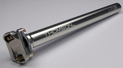

Messagede Olibabe » Jeu 6 Mar 2008 11:18
Ouf, ça marche avec une tige en alu! La Use doit avoir une tolérance un poil trop grande. Ca rentrait assez facile dans le Granville mais pas dans le Moots -> A vendre!
Je vais prendre une Thomson Masterpiece. belle, solide et légère.
Olibabe
Messages: 6878
Messagede tango » Jeu 6 Mar 2008 11:35
Olibabe a écrit:Ouf, ça marche avec une tige en alu! La Use doit avoir une tolérance un poil trop grande. Ca rentrait assez facile dans le Granville mais pas dans le Moots -> A vendre!
et qui d'origine accepte beaucoup de diamètres de rails différents....c'ets ce qu j'ai sur le ti plus dure que la use mais faite pour durée

Messagede rickyfirst » Jeu 6 Mar 2008 11:44
Olibabe a écrit:Je vais prendre une Thomson Masterpiece. belle, solide et légère.
Attention la Thomson normale est tous de même clairement une barre à mine qui altère de façon significative le confort d'un vélo. C'est l'anti thèse d'une tige titane.
La version masterpiece est peut être moins extrême.
Messagede tango » Jeu 6 Mar 2008 11:46
c'est bien comme ça que je l'ai jugée mais elle inspire aussi la solidité

Messagede Olibabe » Jeu 6 Mar 2008 11:48
Je vais voir déjà ce week-end ce que ça donne avec une Ritchey WCS Alu. Je sais que la Masterpiece est une barre à mine mais sur le YBB j'ai déjà la petite suspension qui filtre le même genre de chocs qu'une TDS titane mais en mieux. Pas sûr dès lors que la tige titane soit indispensable...
Hélas, le marché de la tige titane est très réduit et 9 fois sur 10, tu dis adieux aux selles à rails carbone!
Olibabe
Messages: 6878
Messagede tango » Jeu 6 Mar 2008 12:08
Olibabe a écrit:Je vais voir déjà ce week-end ce que ça donne avec une Ritchey WCS Alu. Je sais que la Masterpiece est une barre à mine mais sur le YBB j'ai déjà la petite suspension qui filtre le même genre de chocs qu'une TDS titane mais en mieux. Pas sûr dès lors que la tige titane soit indispensable...
si tu veux la mienne pour tester de masterpiece......????
