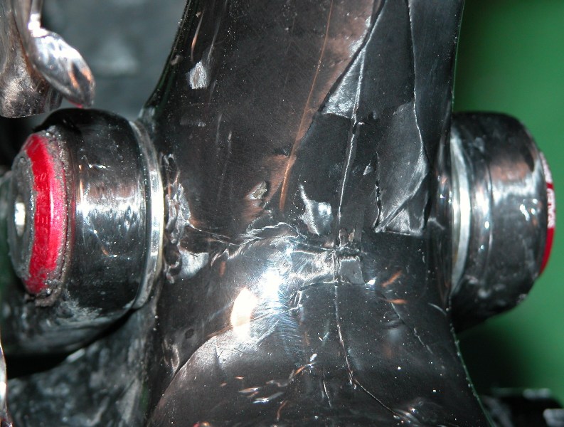

il n'y a rien qui vous choque là?
je deviens parano! et regarde mon bike apres chaque sortie maintenant!
ce soir apres ma sortie je suis tombé la dessus et j'ai l'impresion qu'il y a comme un début de fissure de gauche à droite entre les deux axes du bras ar!
en plus ,en passant l'ongle dessus j'ai l'impression que ça gratte!!
vos avis?

Messagede lemairevtt » Mar 28 Juil 2009 22:20
difficile de voir, sans flash c'est pas mieux
lemairevtt
Messages: 4472
Localisation: BASSE NORMANDIE
Messagede ubo » Mar 28 Juil 2009 22:21
Mon avis :
De loin , j'ai l'impression que ta boite est un assemblage de fissures :?

Messagede lorenzo19 » Mar 28 Juil 2009 22:22

Messagede lemairevtt » Mar 28 Juil 2009 22:24
ubo a écrit:Mon avis :
:lol: +1
sans rire toute manière si sous l'ongle ça gratte c'est mort !

Messagede lorenzo19 » Mar 28 Juil 2009 22:25
ce qui est difficile c'est qu'il y a plein de couche de carbone qui s'arrete dans le désordre! par contre le vernie lui n'est pas uniforme sur ce que je pressents comme une fissure!

Messagede ubo » Mar 28 Juil 2009 22:27
en tout cas c'est pas net ce que tu as entouré !! 8)
ubo
Messages: 9518
Messagede $eboss » Mar 28 Juil 2009 22:29
bizard! mais la trame donne également cet effet! tu peux gratter ou c'est lisse?

Messagede lorenzo19 » Mar 28 Juil 2009 22:32
$eboss a écrit:bizard! mais la trame donne également cet effet! tu peux gratter ou c'est lisse?
c'est pas vraiment net mais sous l'ongle il y a une légère différence à un endrois mais c'est pas flagrant!

Messagede $eboss » Mar 28 Juil 2009 22:42
roule l'amorto gonflé à bloc (ou bloqué si tu peux) pour augmenter la contrainte et donc faire ressortir les fissures 8) :lol:

Messagede indiana » Mer 29 Juil 2009 06:16
C'est sur, pas évident sur une photo, mais pour moi, ce n'est pas une fissure. Le carbone nano fait souvent ce genre de "dessin".
Ce sera une fissure seulement si le vernis commence a sauter par éclats.

Messagede patatrice » Mer 29 Juil 2009 21:23
indiana a écrit:C'est sur, pas évident sur une photo, mais pour moi, ce n'est pas une fissure. Le carbone nano fait souvent ce genre de "dessin".
Mon nouveau cadre de 96, non fissuré est dans le container et devrait arriver sous peu (garantie merida).
Oui, ce n'est vraisemblablement pas une fissure, juste un pli :wink:
Ma le carbone nano, c'est impossible à reconnaitre à l'oeil, justement car c'est nano :lol:

Messagede lorenzo19 » Ven 31 Juil 2009 17:17
apres passage chez mon revendeur, il me confirme que c'est un début de casse!
donc nous avons pris la décision de surveuillez l'évolution de la micro fissure!
mais j'ai quand même les boules!

Messagede Pat2A » Ven 31 Juil 2009 17:22
lorenzo19 a écrit:apres passage chez mon revendeur, il me confirme que c'est un début de casse!
Ca confirme que MSC a atteint les limites avec leur TS le plus léger, les futures modèles devraient être revus à la hausse niveau poids et, espérons, solidité.
