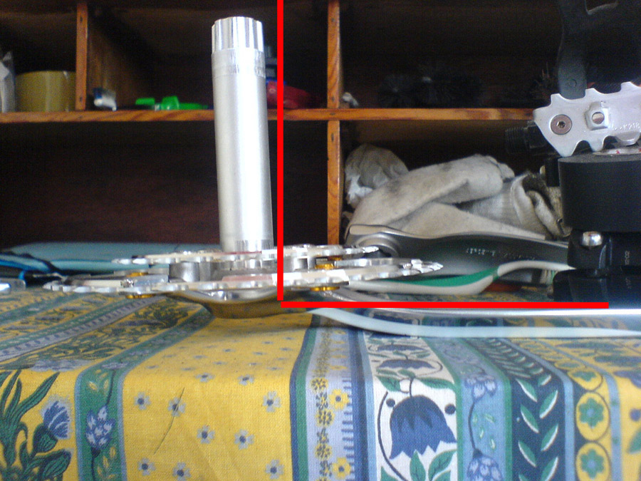

Messagede chewbacca.be » Sam 24 Jan 2009 13:44
jordan-keops a écrit:Moi ca ne me choque pas, je ne comprend pas c'est quoi le probleme!
La manivelle n'est-elle pas sensée être perpendiculaire au sol afin que les pédale soit parallèle ?

Messagede chewbacca.be » Sam 24 Jan 2009 13:52
jordan-keops a écrit:de toute façon le mieux ça sera de rouler avec pour voir ce qu'on ressent, pour l'instant le mien prend la poussière :oops:
Possible mais ça ne m'inspire pas confiance je veux juste savoir si tous ces pédalier sont ainsi!
regarde ce que je veux dire :
L'axe ne devrait-il pas suivre la ligne rouge verticale ?

Messagede jordan-keops » Sam 24 Jan 2009 13:56
tu as raison probleme comparé à mon ancien XT qui lui est bien perpendiculaire.......:

Messagede scalpel57 » Sam 24 Jan 2009 14:07
Si effectivement c est le cas et que ce n'est pas voulu par le facricant, tu vas vite t'en rendre compte en pedalant, car c'est comme si l'axe de la pédale était tordu.
Essaye de mettre justement la pédale dessus et il faut que l'axe de la pedale et axe de pedalier soient horizontal :wink:

Messagede Klarf » Sam 24 Jan 2009 14:09
aucun rapport en faite, suffit que le pas de vis de la pédale soit bien perpendiculaire a l'axe, car toute les manivelles ne peuvent pas etre perpendiculaires a leur axe, selon leur design, q factor...

Messagede jordan-keops » Sam 24 Jan 2009 14:22
Klarf a écrit:aucun rapport en faite, suffit que le pas de vis de la pédale soit bien perpendiculaire a l'axe, car toute les manivelles ne peuvent pas etre perpendiculaires a leur axe, selon leur design, q factor...
Pas bete :wink:

Messagede chewbacca.be » Sam 24 Jan 2009 14:39
scalpel57 a écrit:
Pat2A a écrit:
scalpel57 a écrit:Si effectivement c est le cas et que ce n'est pas voulu par le facricant, tu vas vite t'en rendre compte en pedalant, car c'est comme si l'axe de la pédale était tordu.
Je dirais plutôt "parallèles". :wink:
je crois qu'il m'avait compris
Ok on est d'accord, il y a donc un problème voir la photo page précédente! L'axe de la pédale pointe vers le haut! Et n'est donc pas parallèle au sol!
Bon je vous invite a vérifier vos aerozine 2009 afin de savoir si je suis le seul dans le cas! Merci j'enverrai un mail à Aerozine et Superstar Component en fonction

Messagede lebad » Sam 24 Jan 2009 15:01
scalpel57 a écrit:
jordan-keops a écrit:on va en voir partout de ces pédalier cette année espérons juste que ce soit fiable....
vu le rapport poids/prix c'est normal. Pour ceux qui ont le modèle avec les inserts stronglight sachez qu'il existe des inserts pour un montage en 172,5. Je trouve ca pas mal cette histoire d'insert ca permet de reduire les couts de fabrication et donc d'avoir un produit moins chère pour nous, et pour la revente en occasion c'est nickel :wink:
J'ai l'impression d'etre un des seuls a voir eue les calles pour regler le jeu au roulement :?:
Pour l'insert en 172.5, tu en as acheté un ? Donc tu confirmes que ça existe bel et bien ? Prix ?
Parce que j'ai cherché un peu et pas trouvé sur le net... C'est un point qui pourrait me faire acheter l'aerozine, à condition d'en être certain. Dasn le doute, je patiente et guette vos retours d'expérience.

Messagede lebad » Sam 24 Jan 2009 15:05
chewbacca.be a écrit:
chewbacca.be a écrit:Salut, je viens de remarquer quelque chose qui m'inquiète sur le mien : quand je dépose la manivelle droite (avec axe) sur une surface plane je remarque que l'étoile n'est pas parfaitement parallèle ... en gros j'ai l'impression que la manivelle droite "fuit" vers l'extérieur quand elle est montée (c'est peut-être caractéristique à ce pédalier ... ou pas) J'aimerais savoir si vous avez la même impression
Moi je trouve ça bizarre...
Klarf a raison, mais je dirais qu'en général, on retrouve le même type géométrie sur les deux manivelles, non ?
Là, sur une seule, ça me semble étrange. D'ailleurs, tu confirmes que ta pédale n'est pas bien perpendiculaire au plan du cadre.
Tiens nous au jus, merci.

Messagede Klarf » Sam 24 Jan 2009 15:09
en effet là ca choque un peu :?
Messagede chewbacca.be » Sam 24 Jan 2009 15:18
Klarf a écrit:en effet là ca choque un peu :?
Je roule pas avec ça de toute façon c'est pas net! Je viens de commander chez superstar un autre en mentionnant de vérifier avant envoi... photo a l'appui! Si il y a un problème je renvoie celui ci .... j'ai juste un soucis j'ai vendu les plateaux livrés avec déjà ... donc on verra comment ça fonctionne, avec un peu de chance je reçois le nouveau sans problèmes, je tape les plateaux sur l'ancien et je le renvoie complet (c'est pas compliqué). Comme il n'y a un numéro de série que sur l'axe (manivelle droite) il n'y aura pas de soucis!.

Messagede jordan-keops » Sam 24 Jan 2009 15:19
Moi sur la photo j'ai du mal a voir le défaut!
jordan-keops
Messages: 1294
Localisation: AVENSAN 33480
Messagede Klarf » Sam 24 Jan 2009 15:29
ca vient peut etre de la photo, mais j'ai l'impression que les pédales sont pas parallèle au sol :?
Messagede Seb-@. » Sam 24 Jan 2009 15:36
Seb-@.
Messages: 7687
Localisation: 28 & 91
Messagede Seb-@. » Sam 24 Jan 2009 15:37
Klarf a raison, peu importe la forme de la manivelle, c'est que le taraudage de la pédale soit parallèle à l'axe du pédalier qui compte. Du coup, est-ce que le souci ne viendrait pas des inserts ????

Messagede Klarf » Sam 24 Jan 2009 15:42
c'est vrai que en plus les insert peuvent etre source de problème, ta essayé dans l'autre position (175/170mm) ?
Messagede jordan-keops » Sam 24 Jan 2009 16:15
Klarf a écrit:c'est vrai que en plus les insert peuvent etre source de problème, ta essayé dans l'autre position (175/170mm) ?
Moi 170 et apparemment nickel

Messagede chewbacca.be » Sam 24 Jan 2009 17:17
Non po les insert j'ai essayé aussi et si tu regarde bien la photo les pédales sont perpendiculaires à la manivelle des deux côté donc normalement les manivelles doivent être perpendiculaire à l'axe
Yop si toi ou quelqu'un d'autre qui possède un aerozine pas encore monté peut prendre la même photo que tu as mise avec ton xt ça serait parfait! merci!

Messagede chewbacca.be » Lun 26 Jan 2009 21:31
MANU a écrit:bizarre cette histoire :shock: :shock: :shock:
Je vais suivre ça de pres car moi qui suis intéressé par ce pédalier :!: :!: :!:
Bon j'ai eu une réponse de superstar component : pour eux le problème vient du système ALS mal inséré :wink:
J'ai encore re-vérifié et pour moi c'est toujours de travers après plusieurs serrage-déserrage de la pédale (il me recommandais 40Nm pour avoir un bon alignement :roll: je trouve ça un peu élevé). En bref la pédale est parfaitement perpendiculaire à la manivelle, mais la manivelle ne l'étant pas par rapport à l'axe du boitier de pédalier, ma pédale n'est toujours pas parallèle au sol .....
Ce qui confirme un peu ce qu'on en a dis : deux manivelles aux géométries différentes ce n'est pas normal.

Messagede scalpel57 » Lun 26 Jan 2009 21:51
il n'y aurait personne du forum avec le meme pedalier proche de chez toi qui pourrait faire un essai avec ses inserts. Comme ca tu pourrais voire si ca vient des inserts ou du pedalier lui meme.
Avec un peu de chance, on ne sait jamais surtout q'il s'en vends de plus en plus :wink:
