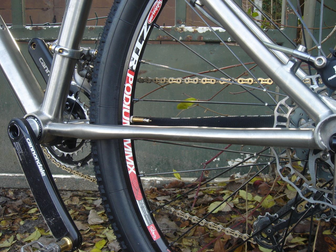

Pourquoi protéger un cadre titane qui se rénove avec un peu d'huile de coude et du 7447 (si je ne me trompe pas de ref)

il souhaite proteger son cadre contre les projections de cailloux afin d'éviter les pocs et non le proteger des rayures qui semble effectivement etre un moindre probleme sur in Ti !

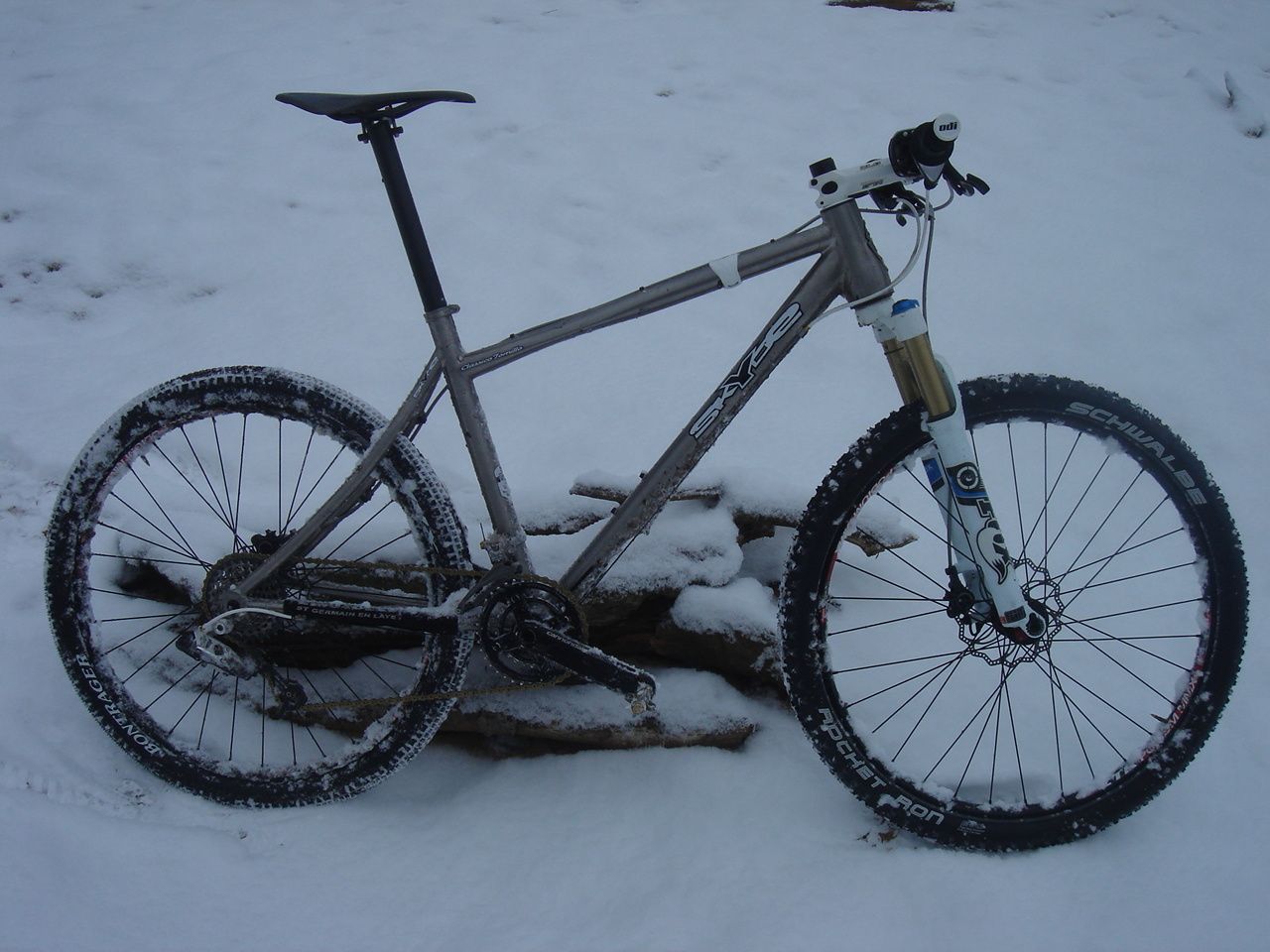

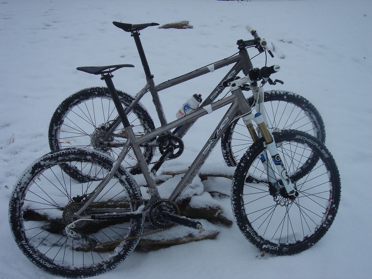

Agréable de rouler dans la neige!! désolé pour les tofs mal prisent....

$eboss a écrit:Agréable de rouler dans la neige!! [/img]
Et le plus marrant ce sont les glissades et les chutes sans douleurs.
Je me suis super bien marré il y a 15 jours quand on a eu 25cm par chez nous

Ce matin, j'ai donc pu enfin rouler avec ce skyde! il a neigé hier soir, et avec les température négative, ça ne pouvait que tenir--> donc pas de boue!
Avant de partir, j'ai bien protégé mes manivelles ainsi que mon tube diagonal pour les projections de pierres!
j'ai mis une pression aproximative (à la main) dans mes pneus.
1er constat: je n'ai pas ressenti de méga rigidité avec les manivelles cannon' et le BB30 (je compare ça avec un skin + pédalier xt car je n'ai plus roulé avec mon 1er skyde depuis mi-septembre, je n'ai donc plus de reel référence avec). Je pense donc qu'on se rapproche d'un cadre carbone, à voir demain si je prends le skin pour ma sortie vtt (en fonction de la meteo)
La géométrie est ok, je suis comme à la maison! bon point!
La fourche semble pas trop mal réglée je la trouve onctueuse, les molettes de réglages sont sensible, le blocage marche trés bien.
Malheureusement dans la neige, on ne peut pas ressentir grand chose! Je ne peux donc pas me prononcer sur la douille conique, ni sur l'axe de 15 quoi que....par rapport à ma sid team, je trouve l'ensemble en devers plus rigide!
Niveau nervosité, le vélo est plombé par les CAA (chambre à air), mais en position fox bloqué ça répond bien (sur route)! mais en foret pas évident avec la neige...
j'ai eu l'occasion de faire quelque portage, et à la main le plat du tube est top! c'est carrément plus ergonomique!
pour le confort du triangle arriere, j'ai bien l'impression d'avoir gagné en confort! à voir quand on pourra laché les chevaux en descente car là c'est de la descente "coulée" donc pépére...sur les marches, le vélo semblent moins taper!
Il va falloir attendre un peu pour avoir un vrai avis de ce cadre!

DIM22 a écrit:il souhaite proteger son cadre contre les projections de cailloux afin d'éviter les pocs et non le proteger des rayures qui semble effectivement etre un moindre probleme sur in Ti !
on voit legerement ma protec sur la tof dans la niege (il y a de la neige dessus) ;)

Je pense pour éviter les "pocs", certainement pas contre les raillures puisque (comme tu dis) ça se rénove.

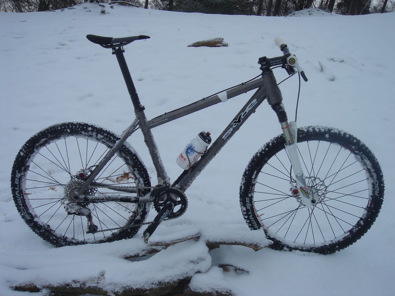

A mon tour de faire un CR ! Difficile d'être objectif après 6 mois sans pratiquer le MTB et la reprise sur un terrain enneigé !
Géométrie : comme dirait le brother, on est comme à la maison ! Concernant la position, sûrement deux trois réglages à revoir dans le temps (hauteur de cintre et de selle).
La fourche : pas facile de juger avec la neige... Réglages à revoir : pressions + détente. Point positif : la "souplesse" de fonctionnement (je pense que la lubrification "home made" suite à la modification du débattement).
Pour le pivot conique, j'arrive pas à évaluer l'impact pour le moment : on verra bien avec le temps ou en comparant avec un cadre proche avec douille classique !
Le comportement global : une position très agréable, un peu trop même dans le sens où je trouve le poste de pilotage un poil haut (douille plus haute que sur mon GT) ce qui fait que le train avant est un peu "délesté" niveau poids. Niveau monte de pneumatique, le RoRo est toujours pareil, il décroche sans prévenir et le RaRa est plutôt bon en motricité même sur la neige !
Sur la sortie, 3 points "noirs" :
- le jdd qui prend du jeu (normal, le jdd s'est mis en place, à surveiller quand même dans le temps suite à mes mésaventures il y a 8 bons mois...)
- le pneu AR latexé qui ne tenait pas la pression
- les manivelles qui se sont desserrées de manière intempestives (non monté avec de la loctite...)
Sur la sortie, on ressent vraiment que c'est du titane, le travail du triangle arrière et bluffant niveau "confort" comparé au GT : ça filtre tout et l'utilisation d'une tige de selle en 31,6 apporte une rigidité pour l'assise !
C'est tout ce que je peux dire pour le moment ! :)

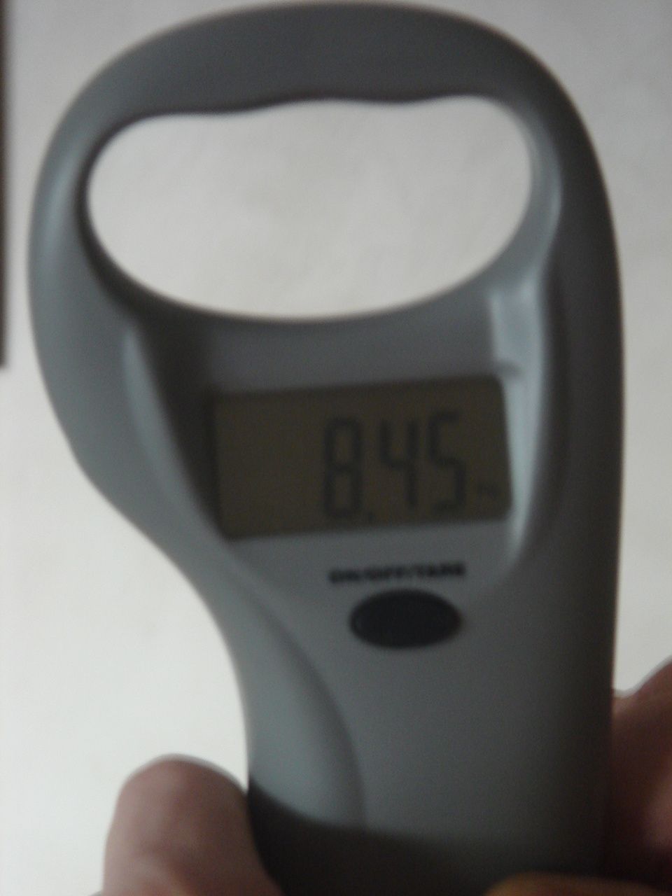

ayé , j'ai gagné du poids pour demain! 200gr piece la CAA, remplacé par 65gr de latex dans chaque pneu, et j'ai finalement enlevé 2 maillons sur la chaine!

hier soir, j'ai enlevé mes CAA (pesé à 200gr...) et j'ai monté les pneus au latex! en 30s par roue c'était fait à la pompe! cool...
1ere impression au roulage, le vélo est plus réactif! 150gr de gagné par roue, ça change un vélo, c'est fou! Je me sentais plus facile. pour le reste ça n'a pas trop changé, je dirais même pire, j'étais à l'arret dans la neige avec les 25-30cm :mrgreen:

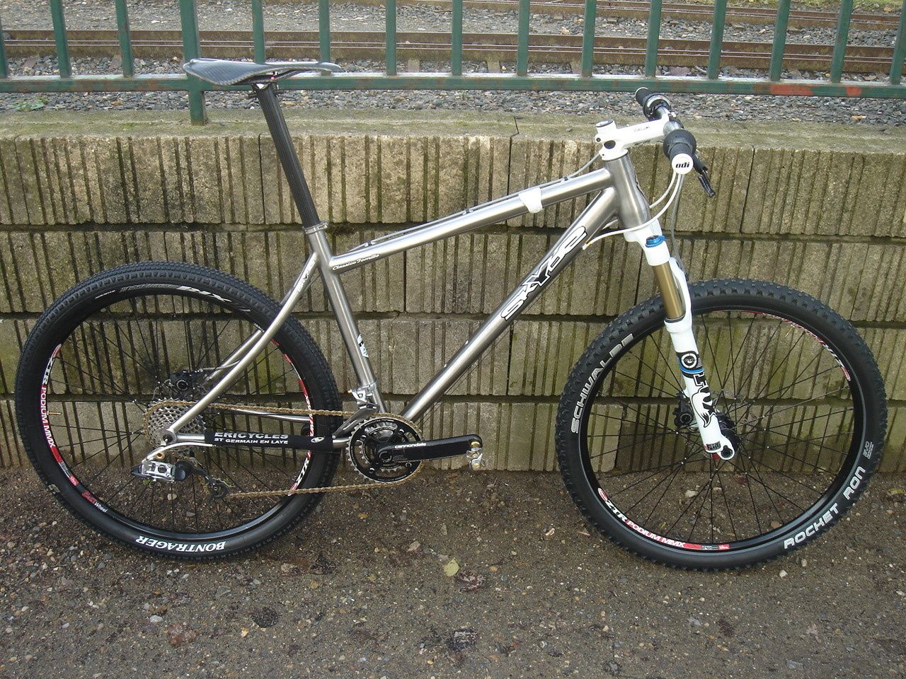

Messagede $eboss » Sam 15 Jan 2011 22:07

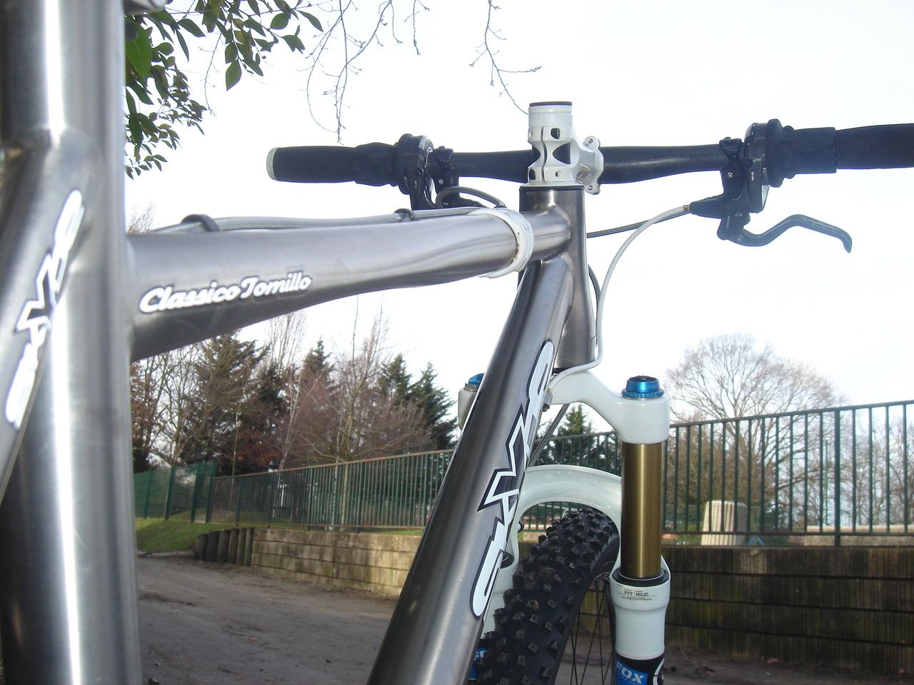

Je n'avais pas encore fais de réelle photo car le vélo était resté crade depuis 1 mois, mais today je l'ai enfin lavé:

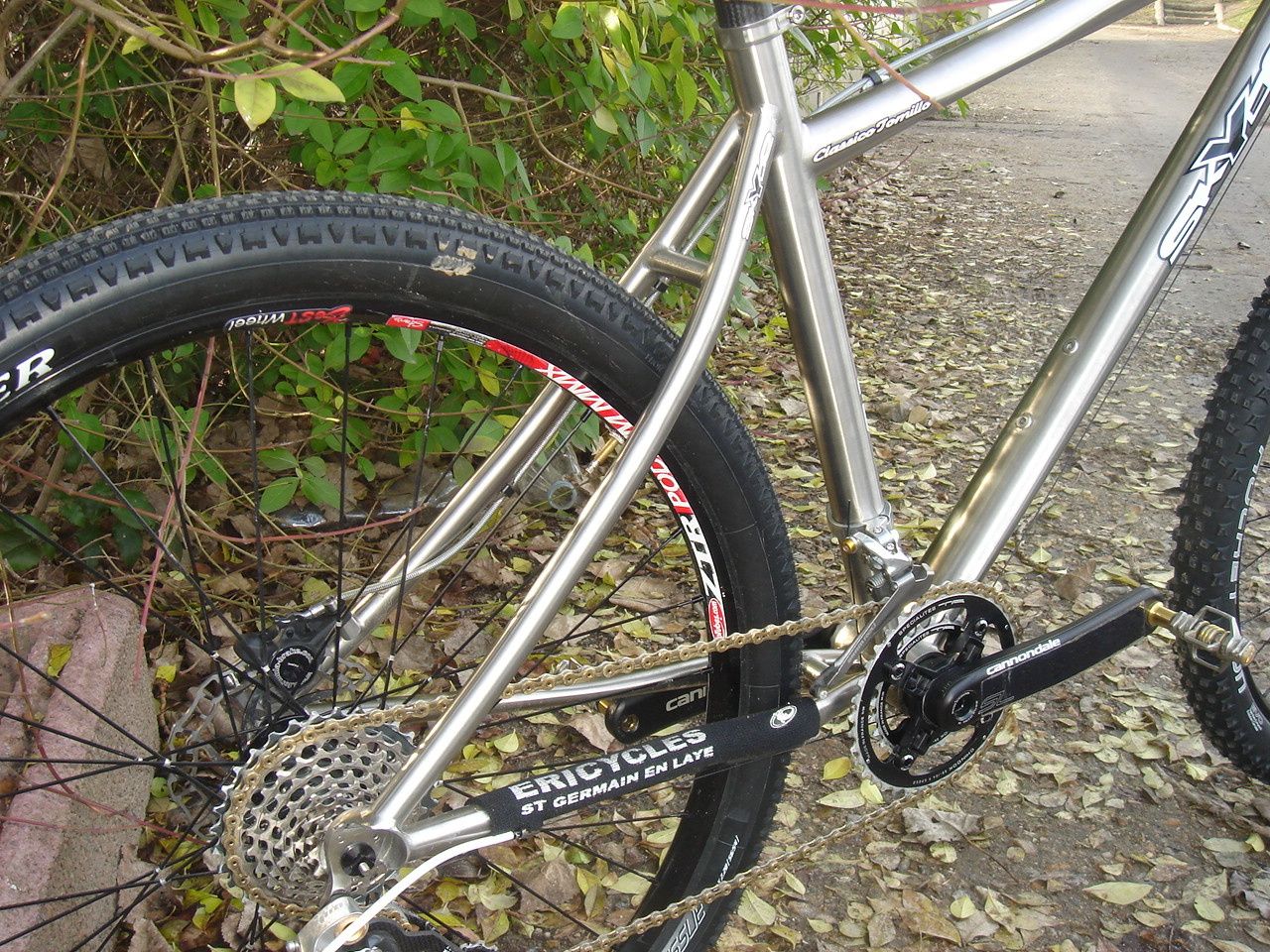

un truc m'échappe.
Sur ton blog, tu parles d'un kit de montage pour le pédalier, mais ton cadre est bien en BB30 il me semble

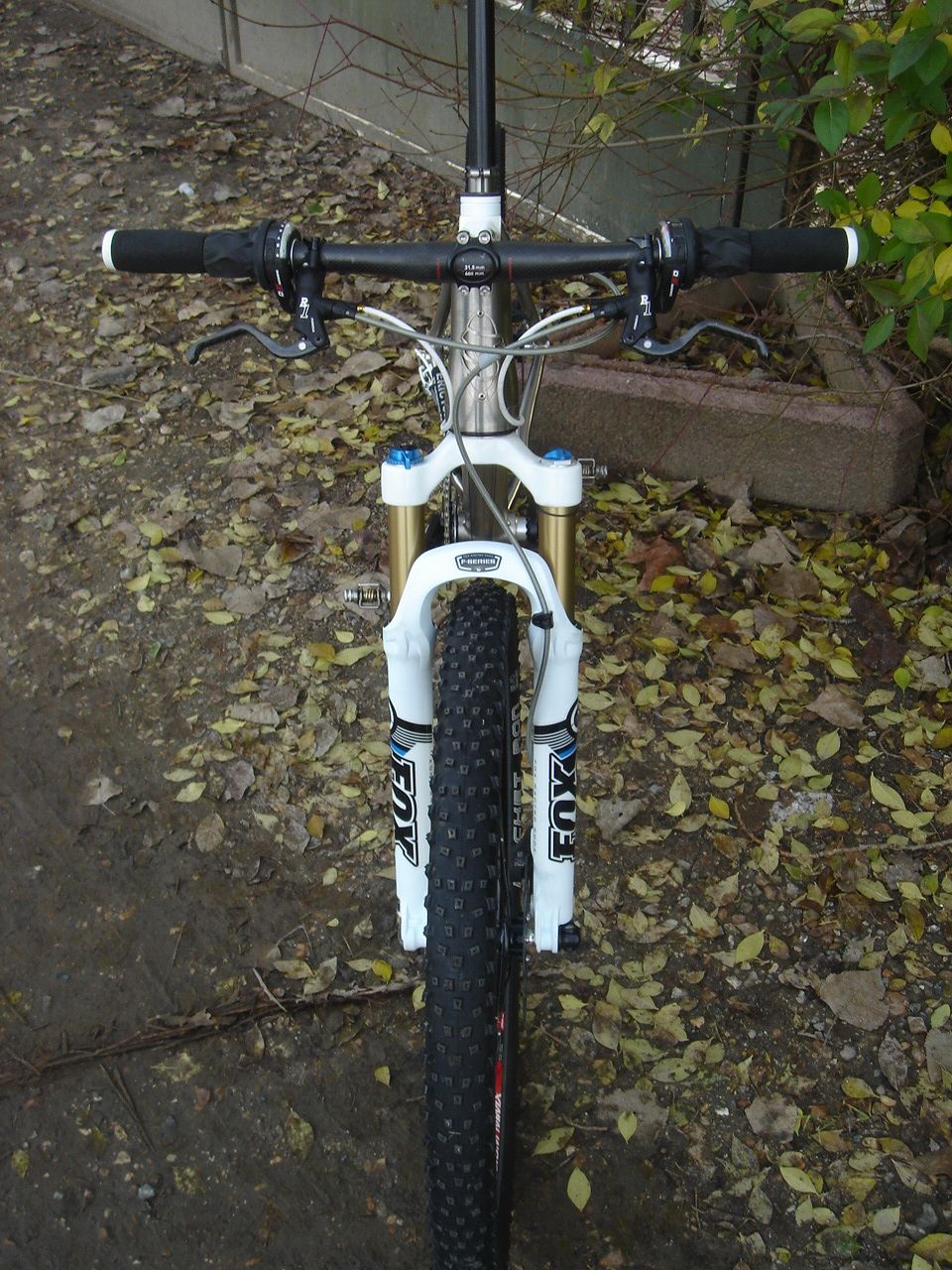

Messagede Klarf » Dim 16 Jan 2011 14:11
Très belle intégration (même pour la fourche!)
Concernant le passage de la durite sur le haubans, tu as choisis sous le haubans volontairement?
Re: Skyde Classico Tomillo Custom (Episode II page 36)
Messagede $eboss » Dim 16 Jan 2011 16:26
Klarf a écrit:Très belle intégration (même pour la fourche!)
Oui, je reste dans le classique, je ne veux rien sous le cadre, ni une durit qui traverse de haut en bas :o
