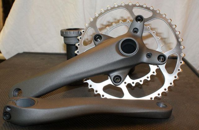

Messagede capassafond » Mer 25 Nov 2009 14:56
inoga a écrit:non je préfère essayer de personaliser mon M960 en 2x9 et 22(ou24)/38 !
cela ne semble pas exister, après vais-je y arriver ???
mystère.... voila tout de même une photo de ce vers quoi je souhaite tendre !
Le résultat est très chouette, mais c'est une modif difficile car l'entraxe de ce pédalier n'est pas standard !! Donc faut passer par du plateau custom, et là ça va être cher.
Donc pour le même prix que ce montage, revends ce pédalier et pars sur qq chose de plus light. :wink:

Messagede Bip Bip » Mer 25 Nov 2009 15:21
inoga a écrit:
tanas a écrit:En ce qui concerne le pédalier M960, j'avais posé la question à Skyde il y a quelques semaines (sur un post dédié).
De mémoire il avait proposé une méthode pour passer le pédalier en SS.
Il n'a pas eu de le temps de le poster je pense.
Par contre il est sur que pour arriver à un résultat nickel, il faut une fraiseuse et un plateau diviseur, voir une fraiseuse CN.
Sinon effectivement avec une lime, de la patience et le compas dans l'oeil on doit arriver à quelque chose de correct, mais de mon point de vue, cette méthode là est sans filet.......
J'ai déja réalisé des pièces dans la masse en alu pour du modelisme.
effectivement il faut du temps mais c'est aussi l'outillage qui compte. Pas de fraiseuse, pas de tours mais un bon coup de main (que j'ai gardé de mes années en carrosserie auto) et un œil qui te compare le diamètre de 2 pet de mouches à 500m !!!! :lol: :lol: :lol: :lol: :lol: :lol: :lol:
oui je sais bien, c'est du 102mm alors que le std c'est du 104mm. Mais j'ai ma ptite idée, et ce week-end le pédalier y va prendre "cher" !!!
Pas envie de le vendre ou alors c'est pour un hollograme SI SL mais là j'ai pas planté d'arbre à dollars dans mon jardin !! :!: :!: :!:
Y en à pas un qui m'encourage pour mon pédalier, c'est pas sympa, je vais y passer 2 ou 3 jours dessus en fin de semaine ! Pourriez être compatissants !!!!
Même pas! :lol:
je crois avoir vu un Si standard pas cher dans les PA, c'est pas suffisant? ce

Messagede capassafond » Mer 25 Nov 2009 15:23
Bon courage !!! :lol:
Cela dit je suis curieux de voir le résultat. :wink:
