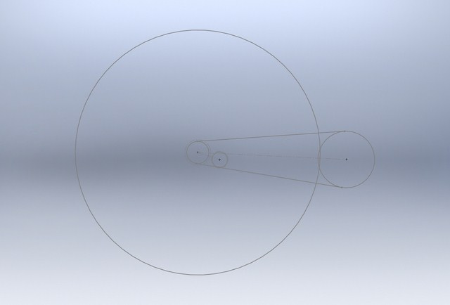

Comme déjà évoqué sur le post d'Azero (Vagabonde), je ne suis satisfait ni par les pattes coulissantes, ni par les excentriques. Je commence donc à sérieusement étudier la troisième piste : les tendeurs.
Cela ne concerne pour ma part que les vélos rigides, les suspendus nécessitants de fait des tendeurs "élastiques". A l'inverse, ces tendeurs façon dérailleurs sont trop lourds et absolument disgracieux pour les cadres simples des endurigides, singlespeed et autres cyclosports :mrgreen:, ils sont donc hors jeux pour moi. D'autant qu'ils n'offrent ni la sécurité d'une tension "rigide", ni le confort de démontage de roue d'un spad sans tendeur.
Mon idée est donc de concevoir un tendeur rigide à un seul galet situé à l'intérieur du "brin mou", et fixé sur l'axe de roue à la façon du snubber Gates (percé pour un blocage rapide, et bloqué en rotation dans la gorge de la patte). Le réglage se fait donc de façon angulaire, sans ressort, verrouillage par vis ou autre. Au démontage, le tendeur vient avec la roue.
Voici le schéma de base pour un Rohloff en 40/16 dans les trois position (0, +6.35 = demi maillon, +12.7 = 1 maillon :
En bonus, le systéme serait transposable à Gates, mais avec des contraintes supplémentaires (pattes de roue renforcées pour la tension importante, poulie 19 dents en raison du rayon mini acceptable par la courroie).
Ceux que ça intéresse : vos avis :ugeek: , remarques :roll: , critiques :evil: , pré-commandes :lol: etc. sont les bienvenues à tous les niveaux : technique, esthétique...

PhanuHell a écrit:Ceux que ça intéresse : vos avis
poster sur le sujet du rohloff ?
ubo
Messages: 9518
Re: Tension de chaine Rohloff + SingleSpeed
Messagede PhanuHell » Sam 26 Nov 2011 19:01
Ben non, exprès pas, parce que de une : en deux jours il va être enterré par des questions de ligne de chaine et d'étanchéité (qui sont tout autant valables, là n'est pas la question), de deux ça concerne aussi les single speed ;-)

Messagede Azero » Dim 27 Nov 2011 09:11
même avis que Gatouille sur le pignon.
sans compter que l'on rajoute encore des elements qui frottent/roulent/freinent la transmission et qui ont leur rendement propre.
Pas plus qu'un derailleur pourra t'on retorquer, oui mais justement, rendement du "Rohloff + derailleur" ça va finir par faire vraiment beaucoup!
Sinon j'ai une idée, sur la base de ce montage justement:
Si la patte démontable en alu on la monte avec des trous oblongs sur le cadre au lieu de trous ronds, ça permet de reculer l'axe et aussi de supprimer le tendeur! encore plus simple! génial non? :mrgreen: ;)
et le demi maillon pour diviser par 2 la longueur de tension necessaire? c'est un element qui est peu évoqué je trouve! a t'il des inconvenient fonctionnels? (je n'en ai jamais utilisé personnellement).

Messagede PhanuHell » Dim 27 Nov 2011 12:51
Gatouille a écrit:De mon opinion, cela a tendance à faire sortir la chaîne du pignon -> réduit le nombre de dents en prise -> réduit la durée de vie du pignon -> pas bon mécaniquement.
Dans ce genre là :
Assez classe celui là, mais c'est un tendeur à ressort il me semble.
Le nombre de dents en prise est réduit de moins de une dent (au maxi de la "dé-tension") sur le pignon et moins de une demi dent sur le plateau (sachant que sur le plateau ça ne joue pas vu le nombre de dent déjà en prise. Je ne sais plus quelle est la théorie mécanique, mais avec les tolérances, il y a un maxi de dents réellement en prise, et je pense qu'on est déjà en dessous de 15 dents (par exemple pour un filetage, on sait qu'au delà de 12 filet en prise, on n'augmente plus la résistance à l'arrachement). Donc une dent en prise en moins ne devrait pas jouer. A confirmer.
Gatouille a écrit:Il y a les systèmes à roulette par dessous, moins jolis mais qui maintiennent mieux la chaîne sur le pignon -> meilleur nombre de dents en prise -> mieux mécaniquement.
Sympa celui là. Je trouve que la ligne de chaine est moins esthétique dans ce cas, et je suis plus sensible à la "perte de rendement" (sans doute minime) dû à l'enroulement plus important, qu'au nombre de dents en prise. Mais il est vraiment tentant. Sais-tu si c'est rigide et comment se fait le réglage/serrage ?
Gatouille a écrit:Sinon il y a la solution :
Figures toi que j'y ai pas mal réfléchi. Il existe des pignons élastiques pour cette application (chez HPC par exemple), mais visuellement "le monde du cyclisme" n'est pas encore prêt :lol: (et moi non plus pour être honnête). En plus : frottement au dessus et en dessous du pignon = frottement de deux pignons.
Azero a écrit:même avis que Gatouille sur le pignon.
En fait, à mon sens, on en rajoute vraiment beaucoup moins que pour un dérailleur. Déjà il n'y a qu'un seul galet, ensuite, beaucoup moins d'enroulement de chaine (=moins d'inertie, moins de frottement), et surtout : le tendeur rigide sert uniquement à ne pas faire dérailler la chaine. Il n'est donc pas "en appui" sur la chaine puisqu'on est sur le brin mou : il ne sert que de guide, il n'y a que le "roulement" du galet sur la chaine, pas de tension. Je pense qu'on est vraiment équivalent avec ce qu'on perd en poids/géométrie/rendement avec des pattes coulissantes ou un excentrique, non ?
Azero a écrit:et le demi maillon pour diviser par 2 la longueur de tension necessaire? c'est un element qui est peu évoqué je trouve! a t'il des inconvenient fonctionnels? (je n'en ai jamais utilisé personnellement).
Pas encore essayé, mais à ce compte là un cadre standard et un Excentriker fait l'affaire, ou bien ?
