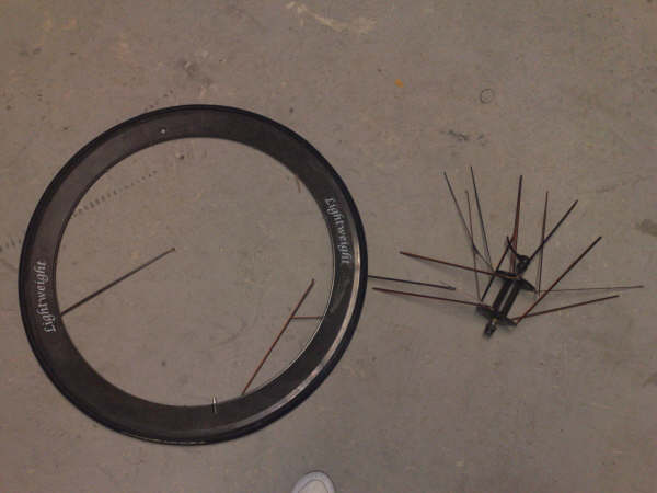

Messagede faber » Mar 28 Oct 2008 20:13
J'ai fait ce dimanche une chute qui m'a coûté 12 points de suture et une semaine d'arrêt de travail. J'ai constaté en me relevant que ma roue avant Lightweight Ventoux était brisée à deux endroits. Maintenant que vient l'heure des questions, je vous sollicite afin de tenter de déterminer si cela devait arriver dans ces circonstances. Nous aimons tous ici le matos light et performant, mais il faut aussi parfois savoir aborder la question des limites de ce type de matos, surtout quand nos vies sont en jeu.
Les circonstances de ma chute sont les suivantes : je roule en montée de col, à environ 20 km/h, beaucoup de feuilles mortes jonchent le bord de la route, voire la route. Soudain ma roue avant heurte une pierre que je n'ai pas reconnue comme telle parmi les feuilles et je passe immédiatement par dessus le guidon pour atterrir sur la tête.
Ce qui me fait réfléchir aujourd'hui, c'est qu'en repensant à la taille de la pierre - environ 5-6 cm d'épaisseur - je pense d'une part qu'à ce tempo la roue n'aurait pas du casser net et d'autre part, c'est bien la roue cassée qui s'est bloquée et m'a projeté de facto par dessus le guidon. Voyant la roue, les pompiers ont d'abord soupçonné le gars qui m'a secouru de m'avoir renversé avec sa voiture !
Plus j'y pense, et plus je me dis que la gravité de ma chute tient plus à la casse de la roue qu'à la pierre posée sur la route. Et c'est là que la bât blesse, car ce que Carbon Sports met en avant avec la Ventoux est sa solidité ainsi que sa fiabilité.
"Thus, Lightweight Ventoux wheels offer exceptional reliability and safety. They have been developed for use in tough racing conditions, on the road or cyclocross circuit. The wheels are warranted for riders up to 100 kg."
Une roue de ce niveau, vendue à prix d'or et vantée solide et fiable peut-elle casser sur un tel obstacle à 20 km/h ? Que se serait-il passé en descente ?
Bref, autant de questions que je me pose et sur lesquelles je suis curieux d'avoir votre point de vue.

Messagede Alex » Mar 28 Oct 2008 20:20
Un renvoi chez Carbonsport pour expertise et tu auras certainement la réponse à tes interrogations :!: car poser la question même ici j'ai peur qu'on va avoir droit aux exclamations style "pourquoi toujours faire + léger?", "c'est une honte pour des roues de ce prix" etc ....
Ce qui est arrivé n'est pas normal, les Ventoux sont utilisés par certains en cyclocross :!: mieux vaut attendre d'avoir le point de vue du constructeur avant de faire des conclusions trop rapides :idea:

par contre c'est vrais qu'il y a de quoi se poser des questions! même si les balastes sont rares sur une route, les nids de poules eux ne le sont pas! :?
c'est vrais que l'on est pas censé rouler à 50 sur les ralentisseurs routiers mais sur certains qui sont constitués d'une rangée de pavés légèrement relevés par rapport à la route, je serais curieux de voir les effets de ceux çi si tu ne les vois qu'au derniers moment! ce qui est souvent le cas chez nous en belgique!
c'est vrais que ce matériel n'est pas fait pour encaisser les chocs mais il y a de quoi se poser des questions en voyant cela?

Qu'est ce qui peut amener à des casses, ces petits bijous de technologie, si cher ???

Messagede hugo » Mar 28 Oct 2008 21:39
Faut voir les circonstances , mais une ksyrium aurait surement cassée pareil , comme l'a déjà dit proracing d'ailleurs

Messagede proracing » Mar 28 Oct 2008 21:40
Le carbone c'est pas indestructible et ca resiste assez mal au objet tranchant. Une pierre au milieu de la roue ou un dérailleur arrière en course.

Messagede proracing » Mar 28 Oct 2008 21:54
A toi d'en juger d'après les photos ;)

Messagede carbon_928 » Mar 28 Oct 2008 21:56
hé bien disons que tout matériaux soumis à des contraintes pour lesquelles il n'est pas prévus va casser!
dans le cas de faber, le carbon agit un peut comme le béton, il peut résister à un effort tranchant, mais faut pas lui en demander trops!
donc nimport quel objet détourner de sa fonction peut être potentiellement dangereux!
je veut dire par là que si tu utilise tes roues dans les conditions pour lesquelles elles sont destinées tu n'aura aucun problème!
ce qui est arrivé à faber est malheureux, mais il n'avais pas à rouler sur la pierre :arrow: soit dit en passant, elle n'avais rien à fair là!

Messagede faber » Mar 28 Oct 2008 22:11
carbon_928 a écrit:je veut dire par là que si tu utilise tes roues dans les conditions pour lesquelles elles sont destinées tu n'aura aucun problème!
là je dois t'arrêter ! LW prétend que les Ventoux sont aussi bien des roues de montagne que des roues pour les classiques (comme Paris Roubaix), sans mentionner le cyclo cross !
on ne peut pas dire que la pierre ou le nid de poule n'avaient pas à être là, les roues de vélo de route s'utilisent sur la route, et la route n'est pas parfaite, loin s'en faut. alors on est au moins en droit d'attendre un minimum de résistance quand les conditions ne sont pas optimales...
à 20 km/h sur cette pierre, avec une jante alu, j'aurais peut-être été déséquilibré, et je serais peut-être aussi tombé, mais la jante n'aurait jamais pu casser comme celle-ci.
maintenant, ce qui me fout doublement les boules c'est qu'en plus de la perte financière, je me demande si j'ai vraiment envie de voir cette roue remplacée par une autre Ventoux car je ne sais pas si j'aurais encore confiance... et je trouve grave qu'on ne puisse pas avoir confiance à ce niveau.
quand je pense que rush me disait que Zabel roulait sur une LW à 8 rayons à l'avant... :roll:
