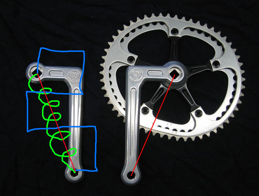

Messagede toupenet » Lun 18 Aoû 2008 12:10
Toutes les formes sont possibles
Sauf que c'est juste la ligne droite rouge qui est vraie
C'est elle qui est efficace
J'ai vu aussi à une époque des manivelles en forme de banane
les gars disaient qu'en appuyant dessus elles s'allongeaient pour devenir droites et donc plus longues :lol: :lol: :lol:

Messagede Pat2A » Lun 18 Aoû 2008 12:48
toupenet a écrit:J'ai vu aussi à une époque des manivelles en forme de banane
Tu dois parler de ceux là:

Messagede alex33fr » Lun 18 Aoû 2008 13:26
c'est tout simplement prendre les gens pour des pigeons et des idiots, j'espère que les gens qui sont à l'origine de cette arnaque éprouvent tout de même un semblant de honte... à moins qu'ils y croyaient vraiment aux vertues de leur invention :roll: :roll:

Messagede Pat2A » Lun 18 Aoû 2008 13:35
Et pourtant à l'époque pour le pédalier PMP plusieurs tests de pro ont été relatés à travers les magazines spécialisés, la majorité des testeurs trouvaient un passage aux points morts plus aisé.
Comme quoi, entre la théorie et la pratique...

Messagede alex33fr » Lun 18 Aoû 2008 13:43
ou alors une sorte d'effet placébo... ou bien le fait que d'utiliser un pédalier comme ça, du coup on est plus attentif à son pédalage, et on pédale mieux... et on attribue ça aux manivelles en arc de cercle.
Ou dernière suposition, c'était tellement peu rigide, qu'il y avait un effet ressort ! :lol: :lol:
