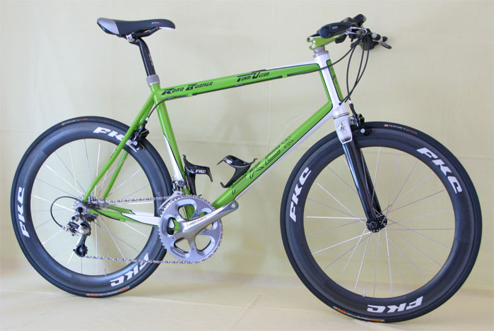

Messagede Pat2A » Ven 22 Aoû 2008 17:32
Nouveau cintre pour le FKC.
A suivre pour plus de détails.

Messagede alex33fr » Ven 22 Aoû 2008 20:50
alors là je sens que ça va faire parler dans les chaumières !!
Attendons les explications de FK, parce que là on ne peut que rester perplexe. Vivement des infos !

Messagede benj' !!!! » Ven 22 Aoû 2008 21:19
:lol: :lol: :lol: live ,ma soeur tourne la tète :" :shock: :shock: AH c'est moche ça :!: :!: "
Véridique..............FKC "invente" le guidon de vtt qui existe depuis 30 ans ? au fait ,la position c'est bien mais l'aéro ? :roll: faudrait qu'il nous explique :)

Messagede ClowN » Ven 22 Aoû 2008 21:26
Autant mettre une selle royale c'est plus confortable ! :lol:

Messagede stevan11 » Ven 22 Aoû 2008 22:24
derailleur arriere chape longue, sur un double plateau et etrier de frein arriere :? , quand au guidon, je le vois pas beaucoup, c est quoi? juste un guidon de vtt avec des end bars? plus la selle moumoute, c est un VPP, velo pour prendre le pain?

Messagede Adrien » Ven 22 Aoû 2008 22:34
C'est vrai que ça manque cruellement de charme...
Autant des vélos présentés sur le forum sont merveilleux, autant celui ci n'inspire pas. Une chose est sûre: il marque les esprits. C'est peut être ça le but.

Messagede patatrice » Ven 22 Aoû 2008 22:34
benj' !!!! a écrit::lol: :lol: :lol: live ,ma soeur tourne la tète :" :shock: :shock: AH c'est moche ça :!: :!: "
Bohhh, il y a du contentieux là, du lourd, non? :lol:
Les flat bars ce sont des vélos de sport qui se développent rapidement(enfin c'est ce que les fabricant veulent nous faire croire) ..................et puis avec un peu de recul ça me gène moins que des gars avec des guidons tordus trop bas(pour ressembler aux pros) et qui n'utilisent jamais la position base car ils sont trop raides :lol:
Il y en a combien sur les routes le dimanche matin?
Soyez sympa les gars ouvrez vos yeux et réflechissez un peu avant d'être méchants.
Quand au dérailleur à chappe longue, ça doit permetre d'utiliser toute la cassette pour passer la bosse avant la boulangerie :lol:
Vous savez très bien que le concept FKC permet d'utiliser toute la cassette sans que ça craque.

Messagede Pat2A » Ven 22 Aoû 2008 22:49
stevan11 a écrit:derailleur arriere chape longue, sur un double plateau et etrier de frein arriere :? , quand au guidon, je le vois pas beaucoup, c est quoi? juste un guidon de vtt avec des end bars? plus la selle moumoute, c est un VPP, velo pour prendre le pain?
Le cintre a plutôt une forme de corne de buffle, pour la selle c'est juste une Fizik Alliante, une des selles que je préfère d'ailleurs.

Messagede patatrice » Ven 22 Aoû 2008 22:57
Un truc comme ça?

Messagede Pat2A » Ven 22 Aoû 2008 23:02
La forme générale oui, monté à l'envers avec des méplats pour positionner les mains et beaucoup moins large bien sûr, enfin c'est ce que je crois entrevoir...

Messagede F KERAUTRET » Sam 23 Aoû 2008 09:08
Premier jet pour vérifier quelques idées Le modèle définitif disposera d'appuis pour les AV Bras et d'angles différents .Sur ce modèle il est possible
d'enrouler 54/28 pour vérifier que le couple dégagé ,est un plus dans les
forts pourcentages .
Cordialement F Kerautret

Messagede F KERAUTRET » Sam 23 Aoû 2008 09:41
Pour STEVAN ne pas oublier que ce velo est conçut pour rouler 45 heures
non stop style GLOEKERMAN (ce n'est pas pour aller chercher le pain ,mais les croissants a l'arrivée que Selle Royal, justement ,nous a fabriquer cette selle sur base d'Aliante rails surbaisses et rembourrage bi densité )Il est des choses qui ont de l'importance quelques fois !!
Désole mais pas moyen de passer une photo de dessus, du cintre monobloc , sur le forum

Messagede F KERAUTRET » Sam 23 Aoû 2008 13:49
Merci pour la photo ,Sympa non ? pour découvrir les cols des Alpes Allemandes,Suisses,Autrichiennes,et Italiennes,dans la meme journée et a 29/30 de moyenne avec 17000 m de deniv ! Le Road Burner ne remplace pas
Le RZWO: c'est une autre application .Et je me dit que si je peut faire parcourir une Marmotte a 29 de moyenne a 60% de mes clients mes cogitations ne seront pas vaines d'effets . Pour etre dans le ton le spad pèse 6680grs Speedplay comprises La suite avec la version définitive .

Messagede scandium71 » Sam 23 Aoû 2008 13:56
Quel est l'intérêt de monter le frein arrière dans une position inversée ?
Est-ce la possibilité de monter un frein Campa Record avant (donc double pivots) à l'arrière à la place d'un frein arrière à monopivot, afin de gagner en puissance de freinage ?
Ou bien est-ce une considération aérodynamique, qui dans ce cas ne me semble pas vraiment utile, ?
Ou y a-t-il une explication d'un autre ordre ?

Messagede Herminator » Sam 23 Aoû 2008 14:51
Est ce que Mr K. réfléchira aussi un jour sur un vélo de chrono ? avec un cintre adpaté ?

Messagede patatrice » Sam 23 Aoû 2008 14:51
scandium71 a écrit:Quel est l'intérêt de monter le frein arrière dans une position inversée ?
Ben justement le monter à l'envers ça a une sorte d'effet ABS, on repousse le blocage de la roue AR, sans dégrader la puissance de freinage.
On retrouve un comportement proche de celui du frein avant, et pour cause le rattrapage des jeux de fonctionnement est identique.
Il n'y a aucun intérêt à avoir des freins surpuissants à l'AR, le pire qui puisse arriver est un blocage de roue AR à haute vitesse.

Messagede patatrice » Sam 23 Aoû 2008 14:58
carbon_928 a écrit:
Adrien a écrit:C'est vrai que ça manque cruellement de charme...
et comme ça? :lol:
By the_dabe at 2008-08-23
sinon, quel est l'intérèt du flat-bar puisque avec un cintre route on peut retrouver sensiblement la même position sauf pour les changement de vitesse et le freinage non?
Quel est l'intérêt de monter un cintre route dont on n'utilise pas toutes les positions?
Ne vaut il mieux pas monter un cintre plat dont les commandes sont accessibles depuis la position la plus utilisée?
Et puis, on dirait qu'il s'ait d'un vélo sur mesure jusqu'au bout et dans ce cas rien de choquant de voir l'utilisateur choisir les accessoires qu'il affectione :wink:

Messagede patatrice » Sam 23 Aoû 2008 15:03
jul57 a écrit:La photo que Mr Kerautret essaie de poster :
Quel est l'angle de ce cintre qui ressemble beaucoup aux Controltech?
patatrice
