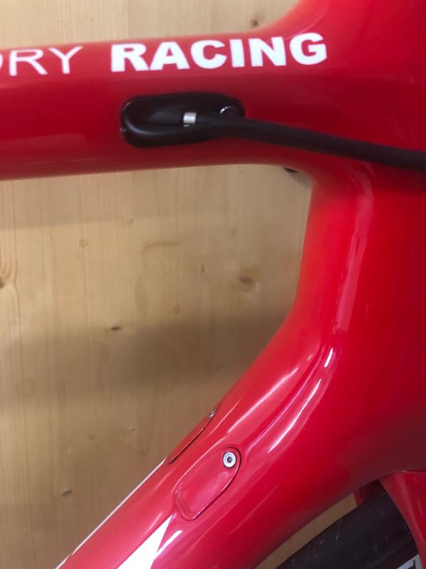

Messagede remyb » Mer 31 Juil 2019 10:35
Hello @TorTor,
Comment as tu fais pour faire passé le cable DI2 dans le passage du cable de frein ? As-tu percé le petit morceau de plastique de la gaine de frein ? En tout cas je te félicite pour ton intégration c'est très propre.

Re: vos trek!!!!!!!!!!!!!!
Messagede xterragirl » Mer 31 Juil 2019 12:37
Le câble di2 ne rentre pas dans le câble de frein

Messagede remyb » Mer 31 Juil 2019 13:21
Effectivement je me suis mal exprimé il passe dans le trou prévu pour la gaine il y a de l'espace dans la petite partie plastique mais je voulais savoir si @TorTor avait percé un petit trou pour passer...
Messagede TorTor » Ven 2 Aoû 2019 10:21
remyb a écrit:Effectivement je me suis mal exprimé il passe dans le trou prévu pour la gaine il y a de l'espace dans la petite partie plastique mais je voulais savoir si @TorTor avait percé un petit trou pour passer...
Désolé de ma réponse tardive...
Pour mon Emonda SLR 2018 (photo sur le post), j'utilise une plaquette trek spécifique prévue pour le DI2.
Pour mon 2017 (passage de la gaine de l'autre côté du cadre), j'ai ajusté pour faire le passage dans la plaquette au dremel :-) C'est Tip Top et bien plus propre qu'en passant par les entrées sur le tube oblique. Dans les 2 cas, je fair repasser le câble Di2 par le tube de direction.
Photo de la plaquette spécifique SLR (frein + Di2)
Photo du SLR 2017 (phase 1) ce soir
Messagede TorTor » Ven 2 Aoû 2019 17:39
Voici le montage sur le SLR phase 1 (2017) passage de frein côté droit.
Pose de 2 plaquettes opaques sur le tube oblique peinte en Viper red

Messagede remyb » Lun 5 Aoû 2019 13:09
TorTor a écrit:Voici le montage sur le SLR phase 1 (2017) passage de frein côté droit.
Ha yep je pense que j'ai plutôt un 2017.
merci pour ton retour.

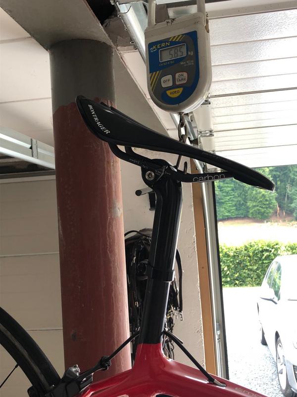

Messagede TorTor » Lun 5 Aoû 2019 16:32
Optimisation montagne de du SLR taille 58 H1
Par rapport au montage d'origine
Montage d'un pédalier D-A 9100 avec capteur de puissance Stages Gauche + Droit
Changement selle+guido (noir au lieu de blanc)
Montage d'un D-A Di2 9150
Montage de roues Bontrager Aeolus XXX (Moyeux à base de DT Swiss) Poids des roues nues vérifié (968gr)
Boyaux Hutchinson Pro Tour (25) 260 gr pièce
Poids final complet avec Garmin 520 et pédales : 5850 gr
Montage d'origine
Version optimisée montagne (5850 gr complet avec garmin 520 et pédales)
Essai prochain et avis sur les roues bontrager par rapport aux Hypéron boyaux.

Messagede Léa.Stana » Lun 5 Aoû 2019 19:54

Messagede TorTor » Lun 5 Aoû 2019 20:36
Léa.Stana a écrit:
TorTor a écrit:Optimisation montagne de du SLR taille 58 H1
Tu devrais tout re-peser avec une autre balance parce que la paire de roues Bontrager aeolus 3 (moyeu Dt240) boyau fait 200g de + (1160g et pas 968g)
https://www.trekbikes.com/fr/fr_FR/equipement/composants-pour-v%C3%A9lo/roues-de-v%C3%A9lo/roues-et-paires-de-roues-de-v%C3%A9lo-route/roue-route-%C3%A0-boyau-bontrager-aeolus-3-d3/p/09788/
5,8kg pour une grande taille de cadre monté en Dura-ace di2 + capteur de puissance, avec un cintre/potence d'origine (pas ce qu'il se fait de plus léger) et les étriers de frein D-A direct mount bien lourds et pas les boyaux les plus légers non plus... je pense qu'il y a un gros problème quelque part dans ta balance.
Tout est juste :-)
Le poids annoncé de 968 gr est pour les roues basses Aeolus XXX. Poids vérifié avec bonne balance. Bontrager annonce 975 gr.
Par contre mes aeolus 3 pro à pneus sont vérifiées à 1550gr avec fonds de jantes.
Le groupe Di2 est plus léger de 46 gr par rapport au mécanique. Mais bien plus lourd qu'un SRAM. Il faudrait me payer cher pour en utiliser un :mrgreen:
Le surpoids pour le double capteur de puissance est seulement de 50gr. C'est un peu moins précis qu'un SRM mais lourd et moins cher.
Les étriers sont plus lourds ques les Bontrager, mais quelle onctuosité. Je parle en connaissance de cause. J'ai eu les 2 systèmes.
Les boyaux pro tour qui ont séché 2 ans sont vérifiés à 258 et 260gr en 25mm. Rien de bien lourd pour ce qui est un des meilleurs sinon le meilleur boyau du marché :-)
Le cintre bontrager carbone reste léger (en taille 44 c-c) 181gr. La potence un peu moins avec +- 130 gr
Trek annonçait son SLR 9 di2 en 2018 à 5850 gr en taille 56. En y ajoutant 162gr pour les pédales, 130 pour les étriers, 100 pour la selle full carbone, 40 pour la taille 36 pour les porte-bidon, et en retranchant 500 pour les roues, le compte est quasiment bon.
https://www.alltricks.fr/F-41505-velos-route-_-cyclocross-_-triathlon/P-277022-velo_de_route_trek_2018_emonda_slr_9_h2_shimano_dura_ace_r9150_di2_noir_rouge
Pour un poids épatant, j'aurais aussi pu monter une de mes speedneedle (-60gr) et une guidoline non gel (-30gr), enlever un porte bidon, voire installer un pédalier avec axe alu. La qualité, le confort et la fiabilité restent prédominants dans mes choix.
TorTor

Messagede Léa.Stana » Mar 6 Aoû 2019 00:17
C'est la photo du vélo d'origine visiblement monté avec une autre paire de roues (Aeolus pro3) qui m'a induit en erreur en faisant la confusion avec les aeolus d3 qui sont effectivement plus lourdes que les xxx taille basse. Alors ok la grosse perte de poids est obtenue principalement par cette paire de roue à moins de 1kg que je ne connaissais pas et la selle carbone light. ;)
Léa.Stana
Messages: 94
Inscription: Lun 11 Sep 2017 10:36
Messagede TorTor » Mar 6 Aoû 2019 05:56
Léa.Stana a écrit:C'est la photo du vélo d'origine visiblement monté avec une autre paire de roues (Aeolus pro3) qui m'a induit en erreur en faisant la confusion avec les aeolus d3 qui sont effectivement plus lourdes que les xxx taille basse. Alors ok la grosse perte de poids est obtenue principalement par cette paire de roue à moins de 1kg que je ne connaissais pas et la selle carbone light. ;)
Je me suis douté de la confusion :-)
Pour la selle, j'utilise la Paradigm XXX qui était le haut de gamme 2017. Elle n'est pas vraiment légère avec 158gr. Mais très bien adaptée à ma morphologie niveau confort. Bontrager produit maintenant une autre XXX full carbone qui pèse 68gr. Difficile de se motiver à faire la dépense pour vérifier son confort :idea: J'ai roulé longtemps avec des Tune speedneedle à 90gr. Si en vtt celà passe toujours, je ne la supporte plus trop bien sur route.
TorTor
Messages: 1725

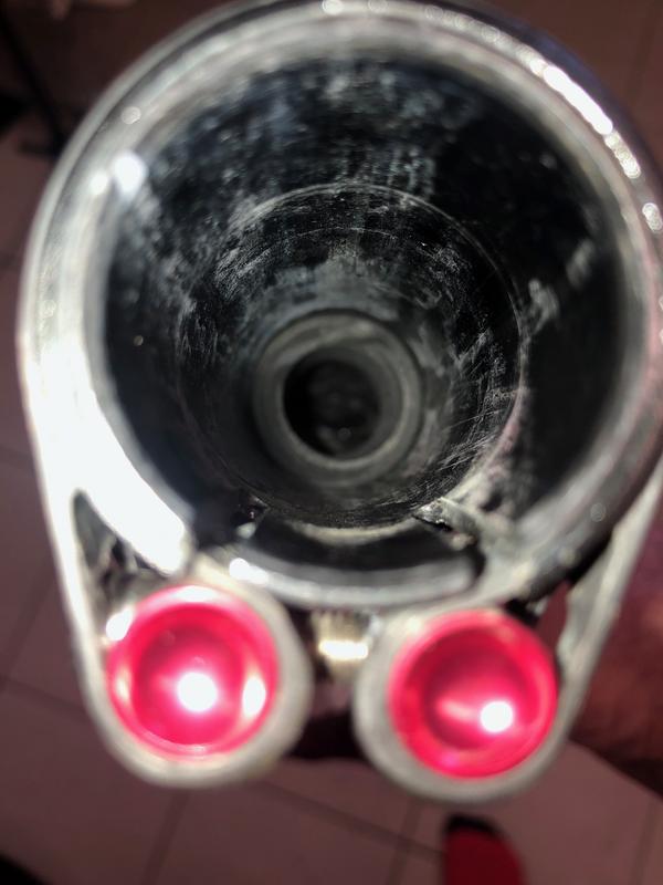

Messagede TorTor » Mer 14 Aoû 2019 15:53
Intrigué par vos réponses, je ne comprenais pas pourquoi mon mt de 175mm ne descends pas plus bas.
En le démontant, je trouve une butée caoutchouc à l'intérieur empêchant la descente (voir photo).
Je précise qu'il s'agit d'un mat SLR 10 avec collier de serrage carbone. Ce qui expliquerait peut-être la différence...
