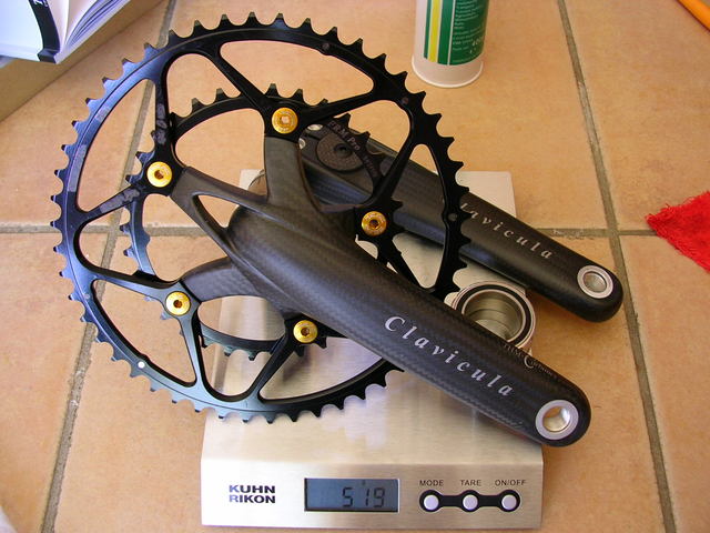

34/50 c'est ce que j'ai :D
MIMI 25
Messages: 11028
Localisation: DOUBS
Messagede faber » Jeu 10 Sep 2009 16:41

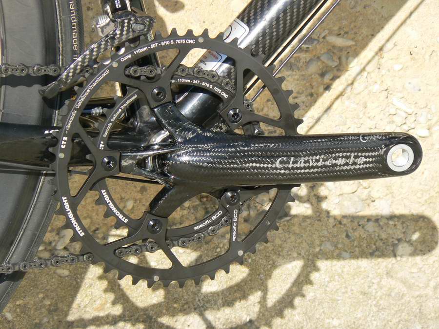

Ca tombe bien ! De plus le résultat avec le Clavicula est magnifique, je ne sais plus qui l'avait fait sur ce forum (c'était pas Chamby ?). Les plateaux sont si légers et ont un revêtement tel qu'on dirait des bouts de plastique !
Pour ma part j'aurais bien voulu les mêmes en 51/36... :roll:
faber
Messages: 4311
Messagede MIMI 25 » Jeu 10 Sep 2009 16:47
Je me tâte un peu et attends d'éventuelles nouvelles des Strong ovales :?

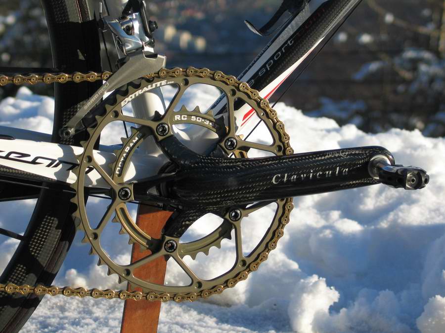

Franchement vu la couleur de ton spad, moi j'opterais pour les FRM de Neo.
Oui moi c'est des Strong Ct² et c'était Je9999 qui l'avais fait :
Les Frm font plus black et me semble plus rigide :roll: et puis comme l'avais remarqué Stevan, les Frm j'ajuste bien mieux à l'étoile du Clavi. :wink: et c'est Jeff qui fournit en plus :D

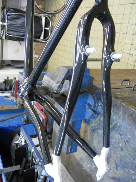

Voiçi comme prévu le travail réalisé sur la tige de selle du vélo de Domino dont la tige de selle intégrée avait été coupée pour y mettre une tige de selle "normale".A la demande de Domino il a été recrée une tige de selle intégrée.
Il ne reste plus qu'à faire la finition:ponçage,peinture et vernissage :wink:
MIMI 25
Messages: 11028
Localisation: DOUBS
Messagede domino » Lun 21 Sep 2009 07:50
MIMI 25 a écrit:Voiçi comme prévu le travail réalisé sur la tige de selle du vélo de Domino dont la tige de selle intégrée avait été coupée pour y mettre une tige de selle "normale".A la demande de Domino il a été recrée une tige de selle intégrée.
merci pour les photos MIMI ,sacré travail !!!éffectivement son idée était bonne ,la prolongation avec le meme diametre que le tube verticale est la meilleur !!
bravo noel et merci MIMI :wink:

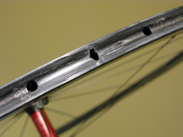

Messagede MIMI 25 » Lun 21 Sep 2009 10:14
RENAISSANCE :D
Ce Samedi nous avons sauvé cette petite de son triste sort.Plus aucun espoir :roll: son destin était de rejoindre la plupart de ses soeurs à la poubelle :cry: ou au mieux dans une penderie à servire de cintre :!:
Mais le père "Noêl" est là et lui donne une seconde vie \:D/
Elle va donc,guérie,pouvoir rejoindre sa soeur,en bonne santé merci,chez Adrien pour leur greffer du matériel Dt Swiss.
Donc,samedi l'intervention c'est bien déroulée,anesthésie,bouchage des intersitices avec du papier poue éviter les hémorragies,injection de résine,retournement de la roue et sêchage.On ote ensuite le papier et ponçage.
Quelques images:
Avant :cry:
278 gr
Après :D
Longue vie à vous deux,enfin j'espère :?
MIMI 25
Messages: 11028
Localisation: DOUBS
Messagede MIMI 25 » Lun 21 Sep 2009 10:25
Sans oublier que comme ce trou disgracieux se trouvait exactement à l'opposé de la valve ce légé balourd (3gr) équilibrera un peu le poids valve/prolongateurs :wink:
