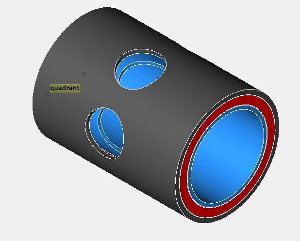

Messagede LionelB » Lun 22 Oct 2012 08:26
Voici les details de la modification: en bleu le boitier filete BSA en titane, en rouge les spacers en carbones. En noir le boitier de pedalier PF30 dans lequel tout ca va etre installe.
Ca sera colle de maniere permanente (comme des pattes arrieres par exemple).
