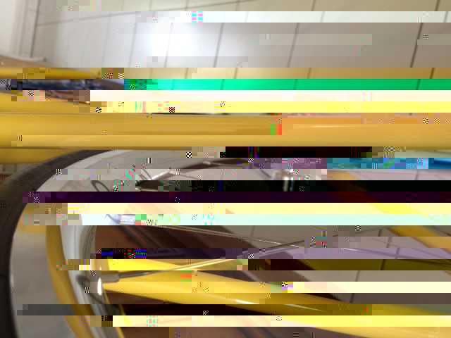

Messagede julien allioux » Ven 20 Mar 2015 01:11
je suis tout nouveau et j'ai déja un souci :?
J'ai fais faire une paire de roues à base d'Archetype de d'H+ son et de moyeux Paul.
Le problème est que mon bouclar à fait un montage, lorsque l'on regarde les trous au dessous du fond de jante : Trou de gauche --> les rayons vers la flasque gauche du moyeu et inversement.
Cependant, vu la courbure des rayons (CX ray), j'ai l'impression que le perçage est incliné et qu'il aurait fallu faire le contraire.
Personne n'arrive à me dire si j'ai raison ou non. Certains me disent que oui, les rayons sont montés à l'envers, et j'ai contacté H+ Son, ils me disent que non, les roues sont bien montées, mais je ne sais pas s'ils ont bien compris mon anglais :mrgreen:
pouvez vous m'aider ?
Merci d'avance :)

Messagede lebad » Ven 20 Mar 2015 08:05
Poste des photos, ça peut aider.

Messagede julien allioux » Ven 20 Mar 2015 09:28
Bonjour, merci pour les réponses :) Je vais faire des photos ce soir lorsque je rentrerai chez moi.
Les caractéristiques :
Jantes : Archetype de marque H plus son
Rayons : Sapim CX-ray
Moyeux : Paul

Messagede julien allioux » Ven 20 Mar 2015 15:30
Voici les photos :

Messagede julien allioux » Ven 20 Mar 2015 15:33
Et la dernière photo.
Merci pour votre aide précieuse car depuis une semaine je n'arrive pas à trouver d'informations...
Pourquoi H+ son n'a pas sur son site, un petit fichier PDF expliquant simplement la direction des rayons ?
C'est le décalage des trous que l'on voit sur cette photo qui me fait douter du montage. On dirait que, si les rayons allaient du coté opposé, les écrous auraient plus de place pour bien s'aligner.

Messagede F-O-B » Ven 20 Mar 2015 16:51
Sur cette photo on voit un léger décalage du perçage.
Mais j'aurai pris la photo d'un peu plus près et entre deux rayons pour confirmer.

Messagede julien allioux » Ven 20 Mar 2015 17:06
Il y a bien un décalage des trous. Et les rayons vont dans le sens inverse du décalage, d'où mon interrogation. J'ai demandé l'avis de Victoire cycle, ils viennent de me confirmer que c'est mal monté :(
Je suis bon pour racheter 64 rayons....
Sur la photo (lorsque l'on clique dessus), le rayon du bas part vers la droite et le rayon du haut, vers la gauche alors qu'il semble plus logique de faire l'inverse.
J'ai contacté H+ son aussi, et je pense que c'est un mec du sav qui ne connait pas ce qu'il vend pour me répondre que c'était monté correctement...

Messagede pf223227 » Ven 20 Mar 2015 17:11
peux t on voir le trou dans la jante coté chambre à air.
S ils sont alignés peux de chance que le perçage soit oblique par contre s'il ne sont pas alignés forte chance d'un percage oblique

Messagede julien allioux » Ven 20 Mar 2015 17:16
J'ai monté les pneus, je me suis battu pour essayer d'enlever un pneu mais sans démonte pneu sous la main c'est impossible.
Les trous ne sont pas alignés. Un trou à gauche, puis un à droite etc..
Le trou à gauche du coté fond de jante ressort à droite de l'autre coté et inversement.
Même si mon vélociste aime sa régle : Trou à gauche, rayons vers la gauche, trou à droite rayons vers la droite, je pense qu'il à tord. :roll:

Messagede effective » Ven 20 Mar 2015 17:45
Moi je monte mes H+SON archetype dans l'autre sens. Il me paraît évident que c'est le bon sens et que les tiennes sont montées à l'envers. Je suis vraiment surpris que H+SON ait dit que ton montage était correct car on voit clairement que les nipples ne sont pas alignés. J'ai le souvenir d'un alignement parfait. J'ai encore des archetypes je vérifierai le sens mais ce sera dans 2 semaines seulement..
effective
Messages: 8
Inscription: Lun 27 Jan 2014 09:52
Messagede taupe » Ven 20 Mar 2015 18:16
oui je confirme pour moi aussi c'est monté à l'envers, fais refaire ce montage à ton vélociste, par contre pas besoin de changer les rayons...

Messagede Seb-@. » Ven 20 Mar 2015 19:14
Idem.
La règle du "trou à gauche, rayon gauche" est débile (désolé, mais...) : ce qui compte, c'est l'orientation du perçage. En l'occurrence si un trou semble plus à gauche, c'est parce qu'il est incliné. En plus, le monteur s'est focalisé sur le dessus de la jante, là où rien ne se passe, pas sur le dessous, où se trouve l'écrou.

Messagede julien allioux » Ven 20 Mar 2015 21:42
Merci pour toutes vos réponses, cela confirme mes doutes. Il n'y a plus qu'à tout refaire :roll:

Messagede greg.h » Jeu 2 Avr 2015 08:33
julien allioux a écrit:Voici les photos :
Ca fait qques temps que je ne suis pas venu par ici mais elles piquent les yeux tes photos... :shock:
Difficile à croire que le monteur ne se soit aperçu de rien... :evil:
