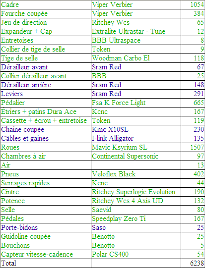

Messagede thomas » Mer 25 Nov 2009 08:31
:D Après qu'Erik m'ait mis sur la piste, j'ai enfin trouvé comment insérer un tableau :twisted:
(pour ceux que ça intéresse, vous rentrez vos données sur excel, vous faites un Printscrint de l'écran, vous collez sur Paint, vous enregistrez sous le format .png car les autres formats abiment les couleurs et vous l'insérer sur julmtb comme une photo :wink: )
Donc voilà ma liste de poids pour chaque pièce :
La couleur verte indique les pièces reçues dont le poids a été vérifié.
La couleur bleue indique les pièces payées en attente de réception.
Pour ce qui est de l'air dans mon tableau, je dirais que dans ce poids, il y a aussi une partie lié à l'erreur des pésées.
Quoi qu'il en soit, une fois les roues montées, mon poids pesé était 13 gr au-dessus de mon poids théorique et j'ai remis cela sur le compte de l'air :roll:
Si vous voyez des erreurs ou des poids à réajuster, dites le moi ! :wink:
Bonne journée :D

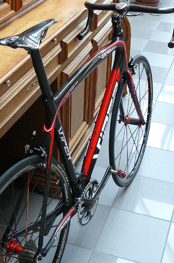

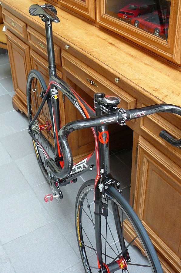

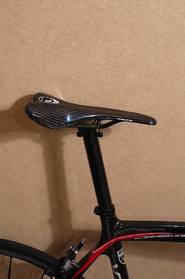

Messagede thomas » Ven 27 Nov 2009 18:45

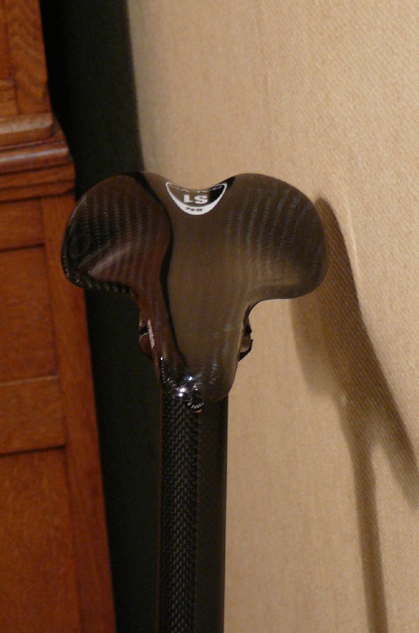

Allez aujourd'hui j'ai décidé d'installer la tige de selle après une semaine de séchage ! :D Quand je l'ai mise, crrrrrrr' ..... Nooon ! :( Il y avait quelque chose dans le tube de selle qui grattait le vernis ... :? J'espère que ce n'est pas ça qui m'a fait recommencer plein de fois ! Enfin cette fois-ci je me suis dit, marre de poncer et de vernir, je la mets quoi qu'il arrive ! Le début fût un peu dur mais après ça glisse tout seul 8) Nickel ! :D
Je pèse le vélo sans les roues. Elles sont sujets de source d'erreur avec l'air qu'il y dans les chambres ... Poids calculé : 3077 .... Poids vérifié : 3084 :D Toujours pas trop d'erreur ... Top ! :D
Je vais maintenant aller balader le vélo dans toute la maison afin de pouvoir vous dégoter une photo correcte ... :? Sinon ce sera pour demain matin ! :wink:
En tout cas, J'ADORE !!! Les rappels des différentes fibres de carbone sont superbes. La tige de selle et la selle rappellent le carbone tressé des entretoises et du cap de direction alors que le cintre et la potence sont plus en accord avec le cadre ... =P~
Pour revenir à quelque chose de moins esthétique, la tige de selle c'est du connu ! Le serrage est nickel, j'espère juste que le support en carbone ne va pas me faire faux bond comme à beaucoup de ses possesseurs ... :?
Je devrais recevoir lundi gaînes et porte-bidons. La chaîne n'est toujours pas de stock chez Salden ... :? Il va donc falloir attendre comme pour les leviers-dérailleurs Sram Red qui doivent sûrement être en train de faire bronzette au milieu de l'Atlantique ! :D
Voilà tout ! Bonne soirée :wink:
thomas
Messages: 3639
Localisation: Namur
Messagede thomas » Ven 27 Nov 2009 19:24
J'essayerai de faire des photos du vélo entier demain matin à la lumière du jour ! :wink:

Messagede christophe51 » Ven 27 Nov 2009 19:58
franchement superbe cette tige nue!!! :wink:

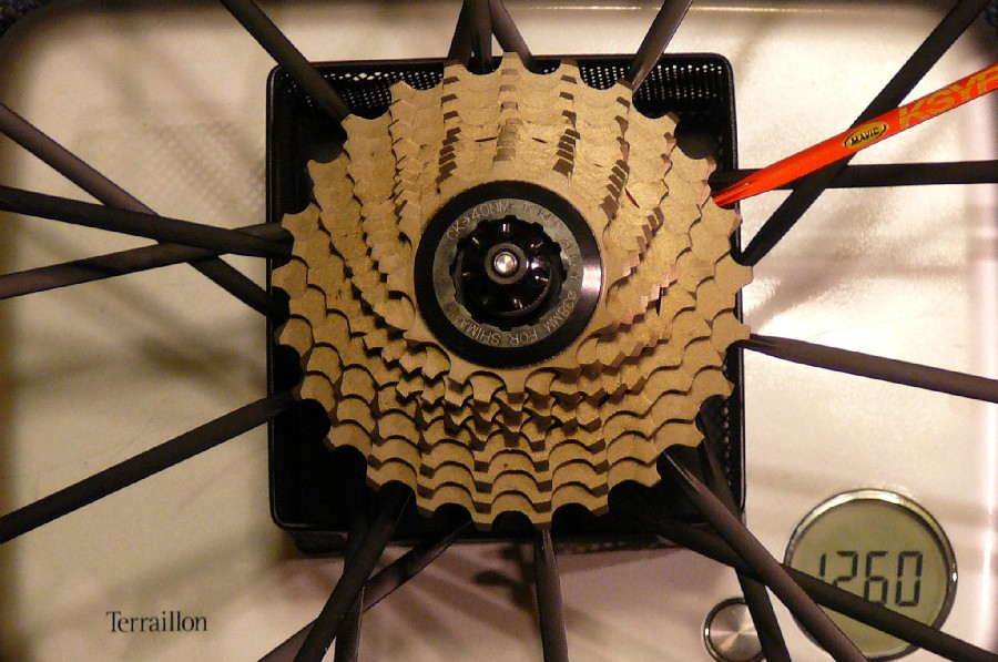

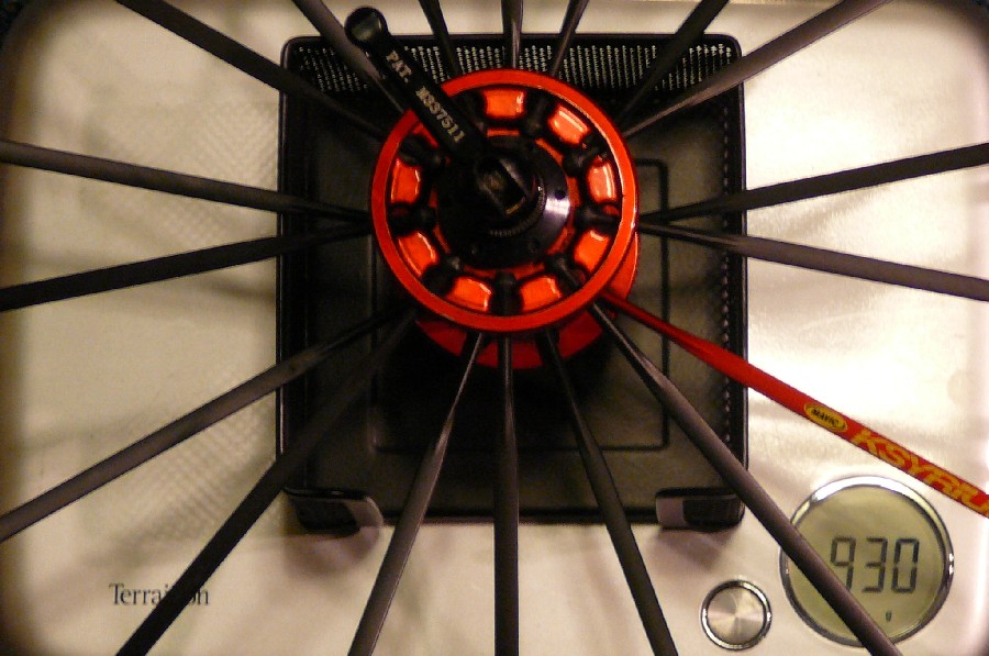

Aujourd'hui j'ai gonflé les pneus (7,5 bar) pour avoir un poids total de roues puisqu'il parait que l'air pèse ... :roll:
Poids théoriques :
:arrow: Roue avant :
- Roue : 647
- Pneu : 201
- Chambre : 48
- Blocage : 22
- Aimant : 2
:arrow: Roue arrière :
- Roue : 860
- Pneu : 201
- Chambre : 48
- Blocage : 22
- Cassette : 119
:arrow: Total :
- Roue avant : 920 gr
- Roue arrière : 1250 gr
Poids vérifiés :
Soit une différence de 10 gr par roue ... :( Que je vais d'office mettre sur le compte de l'air car je ne fais jamais d'erreur de pesée ! :^o :D
Mon total roues s'élève donc à 2190 gr ... :oops: Vivement une paire carbone à boyaux !!! :D Je pourrais gagner dans les 300 gr facile ... Juste ce qu'il me faut pour un sub 6 :twisted:
Estimation du poids final mis à jour : 6245 gr ! :wink:

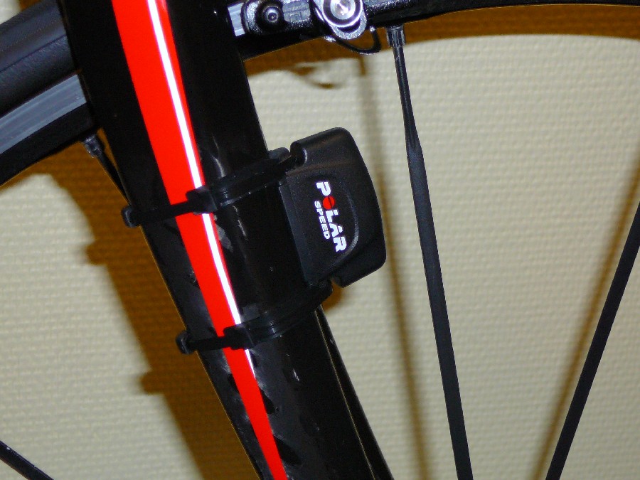

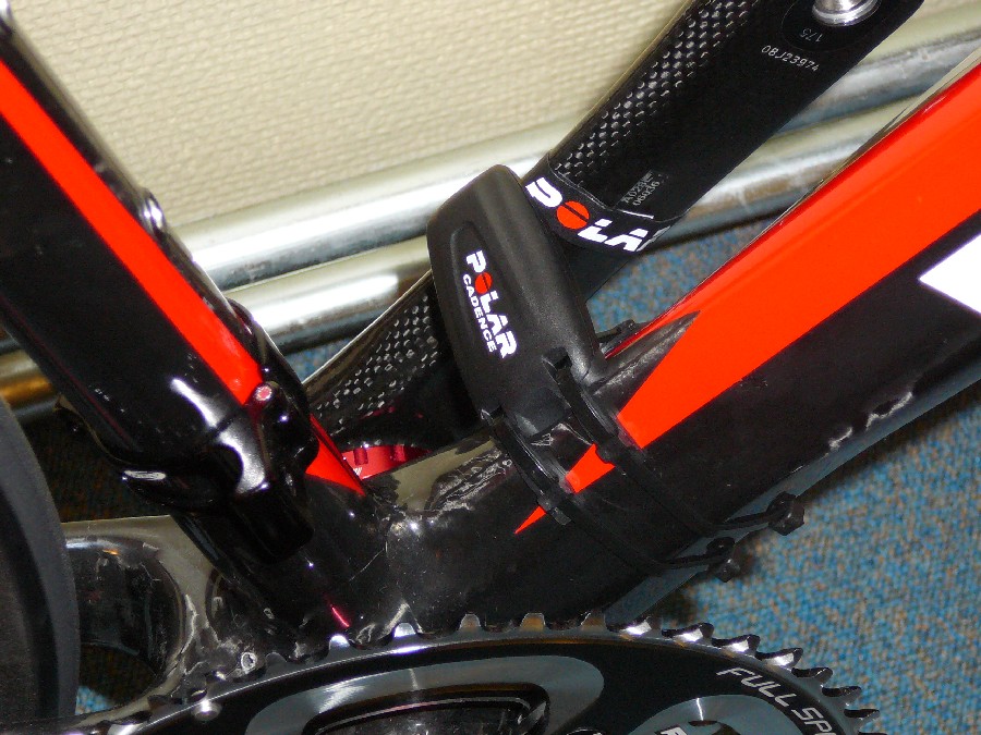

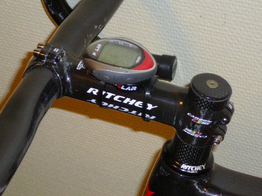

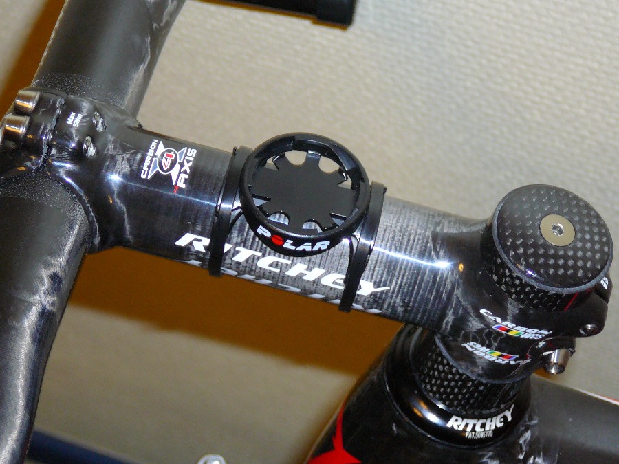

Je suis en train de monter support-capteur Polar et je me rends compte que ça gâche un peu l'esthétique.
Cela me fait un peu de mal de mettre le support sur la potence ... :? Existe-il un support light à accrocher au bout du cintre comme ceux des combo?

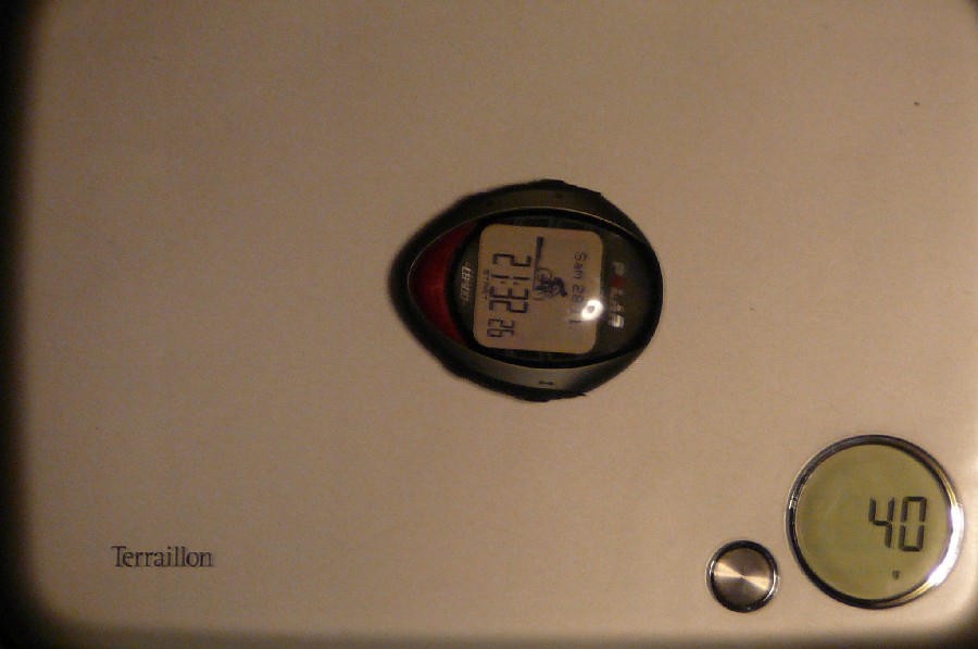

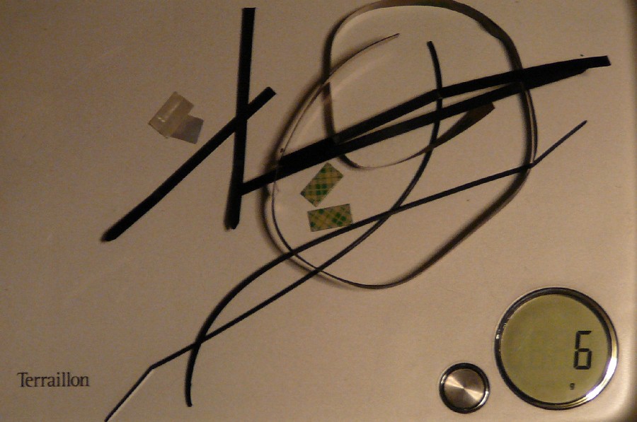

J'en ai également profité aujourd'hui pour installer tout le matos Polar ! :D
Qu'est-ce qu'il m'ont saouler ces rislans ... :evil:
Parlons plutôt poids :
Souvenez-vous du poids total précédemment présenté qui était de 52 gr.
Les déchets : 6gr.
Ce qui nous fait un total de 46 gr.
Le compteur (désolé pour la photo :? ) :
Quelques photos une fois monté :
La deuxième photo représente admirablement bien ce que je vous explique depuis quelques temps ! Les magnifiques rappels des différentes sortes de carbone ... 8)
Poids mis à jour : 6238 gr :wink:

Que c'est beau ... 8) ..... mais il est vraiment temps que Biem passe chez moi faire quelques clichés parce que je gère vraiment pas sur ce coup-là ... :evil:

Messagede seb29 » Dim 29 Nov 2009 13:40
Superbe, une petite vu de coter serait cool stp :wink:

Messagede thomas » Dim 29 Nov 2009 13:42
seb29 a écrit:Superbe, une petite vu de coter serait cool stp :wink:
J'ai hésité mais faut quand même garder un peu de suspens et ne pas tout dévoiler direct ... :wink:
