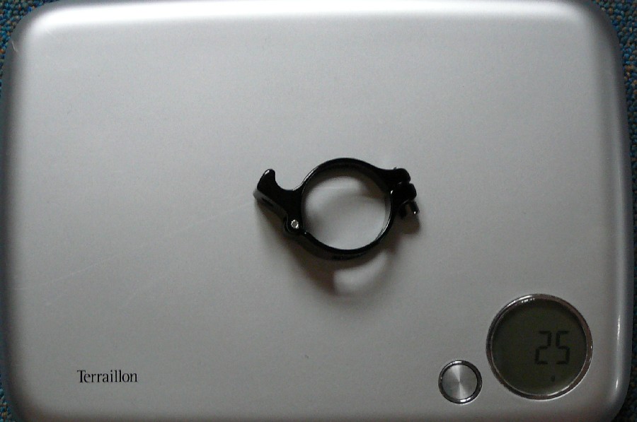

Réception aujourd'hui du collier de dérailleur avant 8)
Par contre, je me demande toujours comment les constructeurs font pour peser leurs composants : annoncé 20 gr.
5 gr d'erreur, c'est rien ... 25 % d'erreur, c'est beaucoup !

Les poids chez bbb pour le collier du dérailleur avant sont annonces puisque tu as un 34,9 et il l'annonce a 24 gr donc pour 1 gr c'est rien , celui annoncé a 20 gr c'est le modèle en 31,6 pour les plus petit tube.

Moi j'ai lu sur le carton : 31,6 (18 gr) et 34,9 (20 gr)

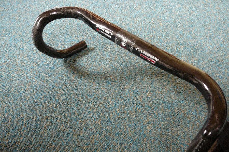

Réception aujourd'hui d'une très belle pièce : le cintre ! :D
Plus besoin de le présenter, c'est du connu !
:arrow:
La fibre UD va très bien s'accorder avec le cadre.
Réception normalement jeudi de la potence dans la même gamme, également en fibre UD 8)

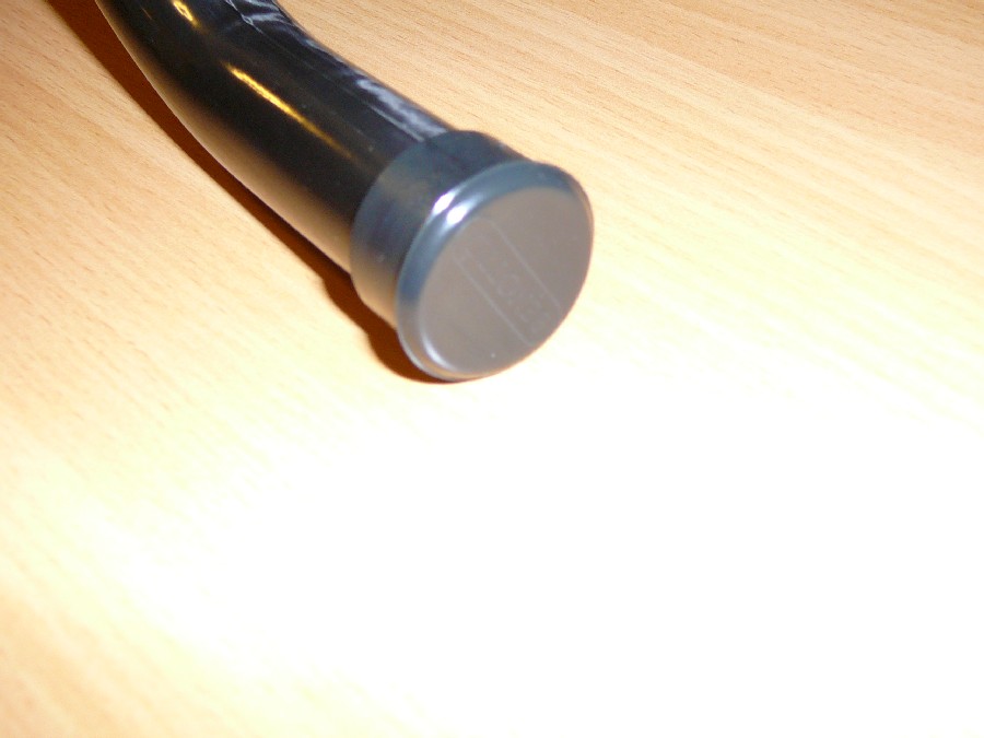

Messagede thomas » Mar 17 Nov 2009 13:16
Je viens de remarquer que les bouchons benotto ne rentraient pas à l'intérieur du cintre, ils se clipsent donc autour ... :?
Quelqu'un aurait-il un lien pour des bouchons light?
thomas
Messages: 3639
Localisation: Namur
Messagede nismo35 » Mar 17 Nov 2009 13:33
Bizar que ça ne passe pas!
Sinon tu découpe un peu la partie qui rentre a l'intérieur du cintre et tu enmanche en force.

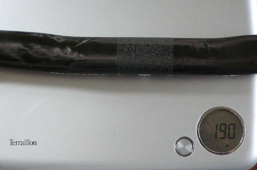

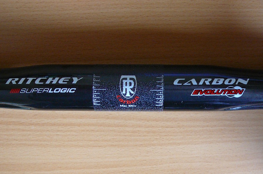

Super light ton cintre :shock: le miens en version SL est à 191gr :shock: je me suis fais avoir :shock: :lol: ...
Il est en quelle largeur ?
chambysunn
Messages: 1737
Messagede thomas » Mar 17 Nov 2009 16:25
Pas super light !
Je pense que le Superlogic Evolution n'est qu'en fait "l'évolution" de ton Wcs SL ... Donc en gros, c'est les mêmes cintres ! :wink: C'est une taille 42.
Je ne pense pas pouvoir rentrer les bouchons même en les découpant ... Je pense qu'ils sont vraiment faits pour venir autour du cintre et non en dedans ! :? Bizarre !
En tout cas, je ne trouve pas ça du tout esthétique et donc il faut que j'en trouve d'autres, ça me permettra de gagner quelques grammes ! :D

Messagede thomas » Mar 17 Nov 2009 17:02
Image à l'appui ! :wink:
thomas
Messages: 3639
Localisation: Namur
Messagede nismo35 » Mar 17 Nov 2009 17:12
Perso ça me choque pas plus que cela, une fois la guidoline a revenir dessus ça passe :wink:

Messagede thomas » Mar 17 Nov 2009 17:17
Oui c'est une Cello ...
Je ne comprends pas ce que tu dis ! Tu me dis de faire passer la guidoline dessus ... ? J'ai surtout peur que ça me gène si j'ai envie de mettre mes mains là :?
thomas
Messages: 3639
Localisation: Namur
Messagede nismo35 » Mar 17 Nov 2009 17:19
Ben ouai je serai toi je viendrai par dessus, a ras de l'arrete du bouchon.
nismo35
Messages: 2201
Messagede thomas » Mar 17 Nov 2009 17:22
Bah au pire, j'aviserai mais si je trouve une bonne occasion de prendre d'autres bouchons un peu plus light, je n'hésiterai pas ! :wink:

thomas a écrit:Quelqu'un aurait-il un lien pour des bouchons light?
http://www.julmtb.com/forum/viewtopic.p ... 81&start=0
....... :wink:
ERIK
Messages: 2238
Localisation: 66
Messagede 585nico » Mar 17 Nov 2009 18:43
thomas a écrit:Oui 8g ... !
Tu as des tas de bouchons qui s'emmanche dans le cintre à moins de 8g...
585nico
Messages: 1948
Localisation: Pas loin d'ici
Messagede thomas » Mar 17 Nov 2009 18:59
....... :wink:
Merci Erik :D mais le mp est déjà envoyé ! 8)
585nico a écrit:Tu as des tas de bouchons qui s'emmanche dans le cintre à moins de 8g...
Oui je sais. C'est pour ça que j'en recherche :wink:
Mais je ne comprends pas le but de Benotto de faire des bouchons se clipsant ainsi ... :?
thomas
Messages: 3639
Localisation: Namur
Messagede lolo1 » Mar 17 Nov 2009 20:35
Ce n'est pas un système de clips , tu mets simplement le bouchon puis tu demarre ta guidoline par après au dessus comme si tu le faisais de facon normal justement cela rentre plus dans l'esthetique encore faut-il savoir mettre la guidoline correctement.
..........http://www.madebike.be..........
.....Rejoignez-nous sur FACEBOOK en tapant MADEBIKE !!.....
lolo1
Messages: 730
Inscription: Jeu 27 Aoû 2009 17:55
Localisation: Belgium
Messagede thomas » Mar 17 Nov 2009 20:52
Ha ok ! Donc comme le disait Nismo, je dois mettre le bouchon et ensuite commencer par dessus?
Je vais quand même essayer de trouver d'autres bouchons plus esthétiques et comme ça au moins, je ne risque pas de foirer la mise en place de la guidoline ...
