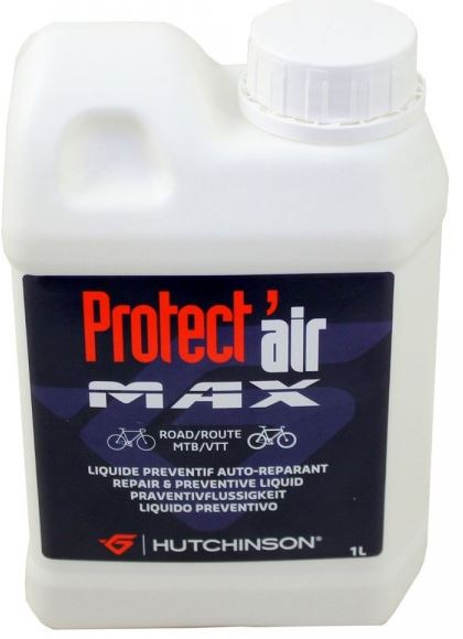

Messagede toupenet » Mar 11 Sep 2018 16:04
Hello les gars c'est Stef Toupenet
Roulant exclusivement en pneu Hutchinson tubeless (Route, CCross ou VTT)
J'utilise depuis 7 ans bientôt du latex Notubes
La version classique du latex Notubes marche correctement, je suis passé à la version à gros cristaux (elle bouche régulièrement mes valves) :evil: :twisted: :x
Je me demandais si le latex Hutchinson finalement ne serait pas intéressant puisque de la même marque que les pneus
Avez-vous des infos sur le latex Hutchinson ?
CCross : Cannondale Alu
VTT : Vitus Alu
BMX : Race alu 20"
toupenet
Messages: 2722
Localisation: 23 Aubusson
Re: pneu tubeless
Messagede jupiter » Mar 11 Sep 2018 16:41
Salut Stef. Tu veux que je te dise?. C'est le premier latex que j'ai utilisé à l'époque avec le Fusion 3. Et il ne bouchait absolument rien du tout. Peut être qu'ils l'ont amelioré depuis mais les premiers latex hutch, autant mettre du lait dans ton pneu, c'est aussi blanc pour nettement moins cher. :D
jupiter
Messages: 723
Inscription: Lun 21 Jan 2013 16:59
Re: pneu tubeless
Messagede toupenet » Mar 11 Sep 2018 17:21
Mince, j'avais un bidon pour trois fois rien (un pote qui arrête le tubeless)
Du coup, je vais retourner au notubes ancienne version
Merci pour l'info Jupiter
