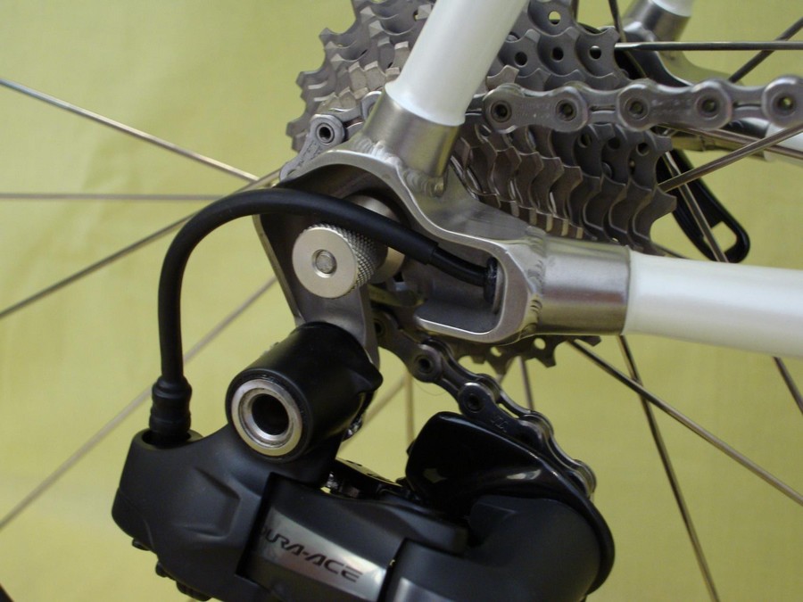

Messagede Pat2A » Lun 27 Juil 2009 13:50
F KERAUTRET a écrit:
Pat2A a écrit:Une petite question François: Les prises des câbles du Di2 sont-elles démontables pour pouvoir les monter sur un cadre à câbles intégrés?
En fait il existe plusieurs modèle,(ext, int, et dimensions) il faut choisir et marier .Ici le support est celui pour GIANT(base ghe)plus alimentation ext
grand cadre + dérivation et" SIS" intérieur . +Manchon du RPI amovible
pour accès au cablage OUF!! Rien n'est figé pour le moment et je pense que SHIMANO va adapter au fur et a mesure Bref il vaut mieux regarder le
manuel pour ses choix de montage .
Cordialement F Kerautret
Cela ne me dit toujours pas si les prises sont démontables et si on peut passer les fils électriques sur un cadre à câbles intégrés?

Messagede F KERAUTRET » Lun 27 Juil 2009 15:07
Sur un cadre ou les cables de der AV et AR sont intégrés oui .Mais attention il faut percer un trou entre les deux plots des portes bidons du DIAG, pour rentrer le fil d'alimentation et employer le support de batterie fourni .
C'est un montage semi intégré (boitier ext,et commande int, Giant l'emploi)
Les connections sont repérées avec plusieurs longueurs de fils .J'ai choisit de spécialiser un cadre pour l'électrique donc pas de retour possible sur le mécanique .

Messagede F KERAUTRET » Lun 27 Juil 2009 15:20
Le plus important le diamètre des fiches de 5.8 mm pour les DER et 6.4
pour l'alimentation sont SERTIES sur le fil ,si vos passage de câble sont pour du 5 mm soucis !
Désolé pour cette précision tardive

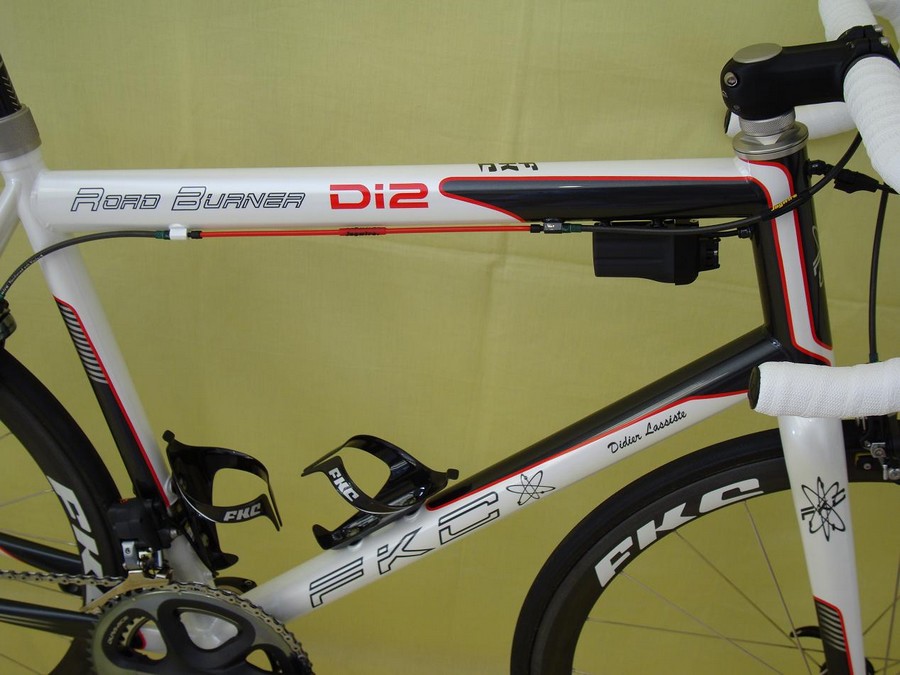

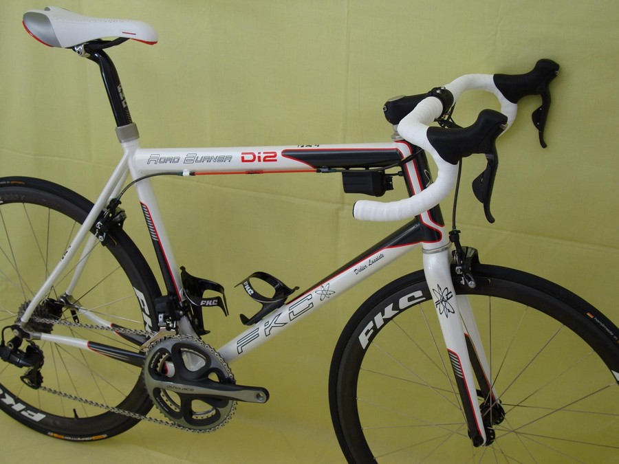

Messagede Pat2A » Ven 14 Aoû 2009 07:39

Messagede MIMI 25 » Ven 14 Aoû 2009 09:49
Beau travail,le passage des cables est propre.
Malheureusement cette foutue batterie n'est toujours pas facile à cacher.

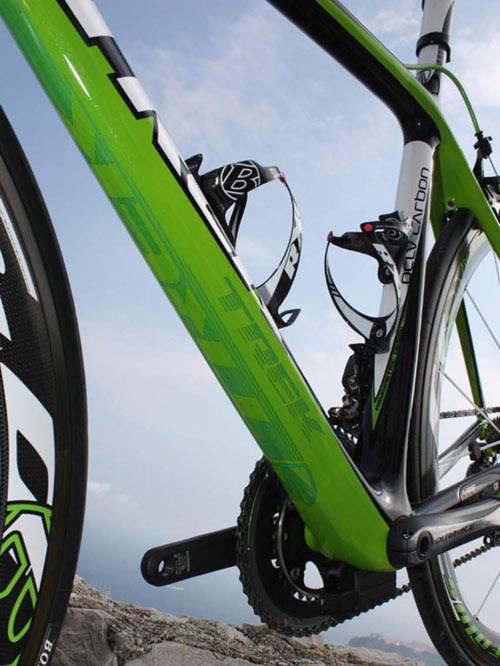

Messagede benj' !!!! » Ven 14 Aoû 2009 14:31
ouais superbe, mais pourquoi pas sous le boitier comme Trek ?

Messagede Pat2A » Ven 14 Aoû 2009 14:46
C'est vrai que sur le Trek, c'est vraiment l'endroit idéal au niveau discrétion, mais peut-être que François y pensera pour le prochain??

Messagede MIMI 25 » Ven 14 Aoû 2009 15:03
Oui,il faut bien avouer que pour le moment vu la batterie c'est l'endroit le plus discret :wink:

Messagede Mr Freeze » Ven 14 Aoû 2009 23:34
perso, et celà n'engage que moi, je trouve ce vélo affublé d'une rare laideur ! et la batterie :shock: c'est le pire endroit ou on pouvait la mettre :roll:

Messagede phane83 » Sam 15 Aoû 2009 00:46
c'est l'angle de prise de vue ou la chasse du Road Burner est pour le coup inférieure à la moyenne, avec un angle de tube de direction plus vertical que sur les velo "non FKC"
autrement dit ai je raté un épisode?

Messagede Pat2A » Sam 15 Aoû 2009 07:50
phane83 a écrit:c'est l'angle de prise de vue ou la chasse du Road Burner est pour le coup inférieure à la moyenne, avec un angle de tube de direction plus vertical que sur les velo "non FKC"
Et non, c'est l'inverse, la chasse est supérieur à la moyenne puisque la fourche est sans déport.

Messagede phane83 » Sam 15 Aoû 2009 11:49
:D Ben ça c'est ok pour les autres Kerautret, mais sur les photos je trouve l'angle de tube de direction de celui ci très vertical et le design sur la fourche plus l'angle de prise de vue ne permet pas de voir si la fourche est vraiment droite ou comme la plupart des carbones simplement angulée à l'origine du tube de direction;
autrement dit je ne suis pas surpris par le "FKconcept" que j'ai déjà exploré mais par l'impression que ce vélo y échappe. Mais peut etre une photo en vrai profil infirmerait elle mes impressions. Les photosq viennent de son site?

Messagede Pat2A » Sam 15 Aoû 2009 12:31
Ca se saurait si F.K. utilisait une fourche avec déport. :wink:
C'est la même géométrie que les autres modèles.

Messagede proracing » Sam 15 Aoû 2009 12:42
benj' !!!! a écrit:ouais superbe, mais pourquoi pas sous le boitier comme Trek ?
Ps : Faudrait lui mettre des vrais boyaux :idea:
Car vu que Francois utilise son boitier de pédalier propre a sa conception qui est 100% étanche et aussi super fluide. Il n'a surement pas voulu percer a cette endroit. Ensuite pour les boyaux, comme tu le vois, le vélo est celui de un client de Francois, il y a même le nom de cette personne dessus. Surement que c'est ce que le client voulait, ensuite en 650C il y a pas le choix de 100 000 boyaux différents, je préfére de loin un conti compétition a un Vittoria !

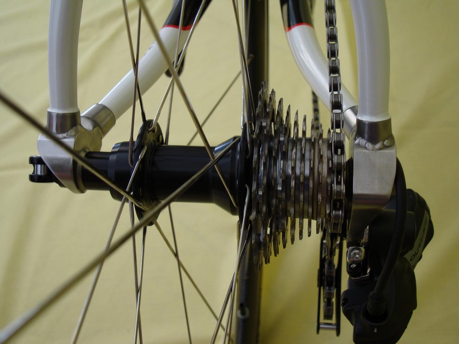

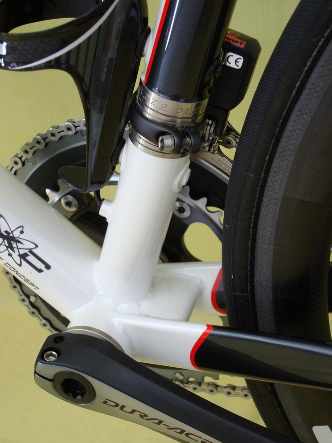

Messagede Drako » Dim 16 Aoû 2009 15:27
Je suis très surpris par l'irrégularité des soudures, surtout à l'arrière, à droite, au dessus du dérailleur (5ème photo) :shock: .

Messagede orval2 » Dim 16 Aoû 2009 18:02
Même photo, c'est moi ou bien le dérailleur n'est pas aligné?
