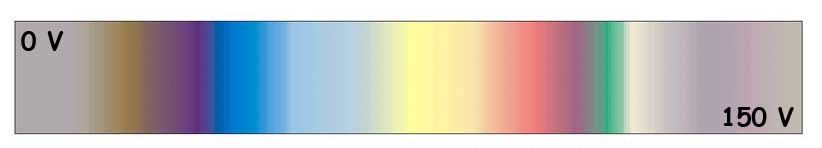

Messagede Klarf » Mer 28 Mai 2014 08:17
Les anodisations sur titane ont des tons très claires :
Le noir est obtenue à priori par un dépôt physique en phase vapeur, je n'ai pas cherché comment ça marche, mais j'ai des vis titane noir sur ce procédé, le rendu est bon sur une vis, mais à l'échelle d'un cadre, j'ai des doutes.
En tout cas la finition noir mat faite par M. Levacon est superbe. Aucune rayure, la finition tient bien :-)

D'après ce que j'ai compris il est impropre de parler d'anodisation du titane. C'est juste un procédé qui colore la matière sans durcir la surface. Le titane ainsi traité n'est donc ni plus (heureusement) ni moins sensible aux aléas du quotidien, et la couleur peut se retirer très facilement par un coup de scotchbrite. Pour le noir le procédé est effectivement différent, j'ignore les conséquences sur la résistance de la matière.
