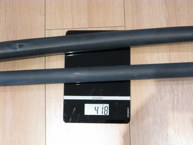

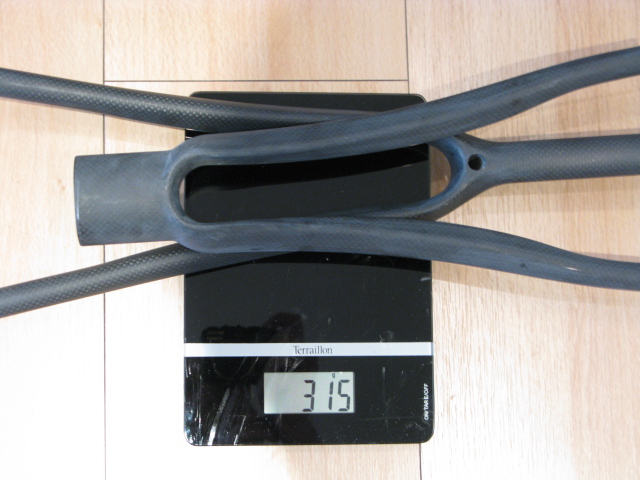

Pesée des tubes tel qu'ils sont,donc non coupés.
MIMI 25
Messages: 11028
Localisation: DOUBS
Messagede MIMI 25 » Jeu 5 Mar 2009 15:58
Donc,en haut poutre et douille de direction et tout en bas tige de selle qui sera intégrée et tube horizontal.

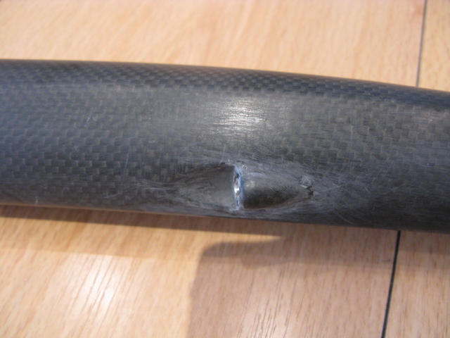

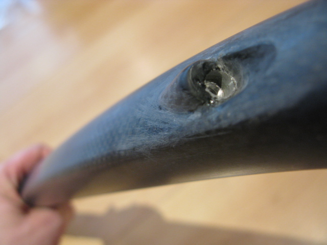

Petite photo du passage interne pour le freins arrière avec l'arrêt de gaine:
Ce perçage à été fait directement à l'usine en Italie.
En ce qui concerne la poutre,nous avons décidé de perçer mais par nous même ce tube pour le passage interne des câbles de dérailleurs et de ce fait éviter ce vilain effet de corde d'un arc vu la courbure du tube,il faut également trouver un tube interne guide câble qui supporte la chaleur lors de la cuisson de la stratification des tubes les uns aux autres.

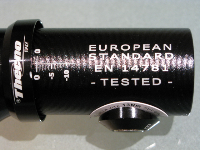

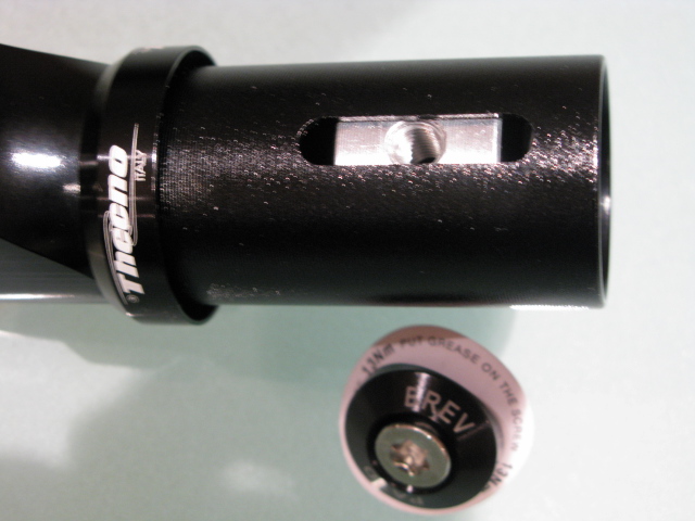

Plus de batterie dans l'appareil photo mais pesée du chariot de selle à 145 gr.J'ai choisi ce modèle pour la tige de selle intégrée parcequ'il me semble plus "clean" un modèle encastré que ceux qui "couvrent"le tube de selle.On va essayer de le tuner un peu pour gagner si possible un peu de poids.

Messagede ERIK » Jeu 5 Mar 2009 19:03
:D Je verrais bien une Storck :?:
Quand au poids, 1010 non coupés, ca laisse quand meme reveur.... :twisted:

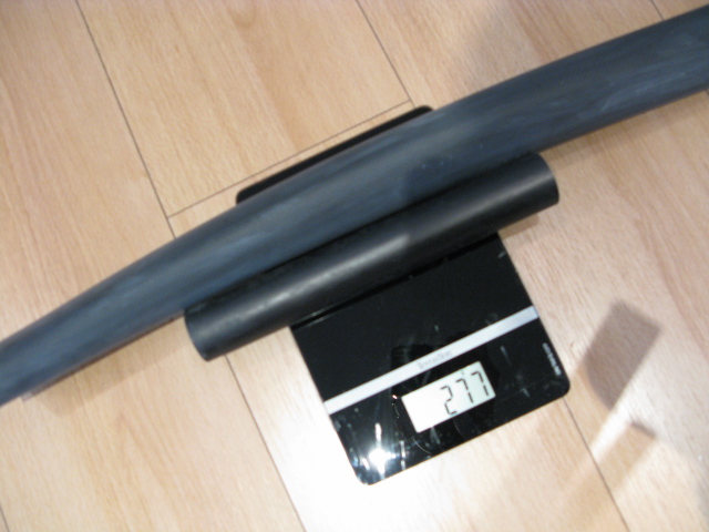

Oui,tu oublies les pattes arrières,les coupelles de direction,la boite de pédalier,je vais peser tout cela.Ensuite il y a aussi la stratification mais les tubes ne sont pas coupés,de plus le cadre ne sera pas petit.D'ailleurs je vais rechercher les cotes et vous les donner :wink:
Non erik,ce ne sera pas une Storck mais tu brûles :wink:

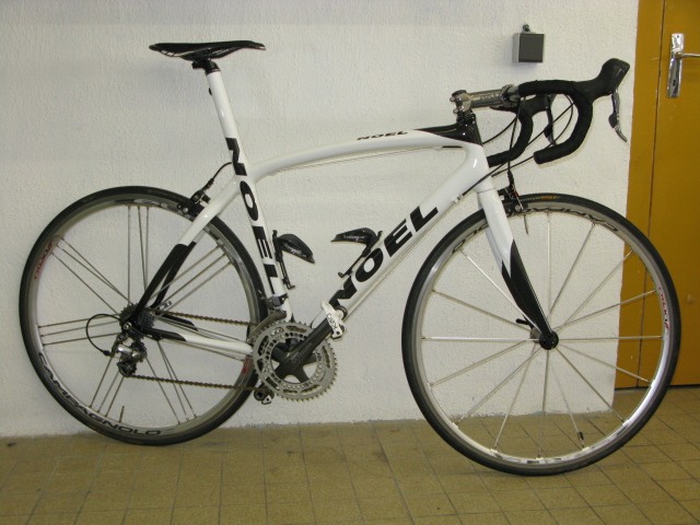

Il me tiens à coeur de faire une petite parenthèse dans ce post dédié à mon nouveau bike mais il y a une personne sans qui tout ceçi ne serait pas possible.Nous faisons bien souvent référence à des sites internet pour l'achat de tel ou tel matos et là je voudrais souligner le travail que fais Mr NOEL Hervé mon artisan pour monter ce cadre sur mesure.Cycles NOEL à Mandeure(25) 03 81 35 27 97.Je pense que les artisans ont leur place dans le monde du cyclisme surtout dans ces moments difficiles où ces derniers payent un lourd tribu suite à la crise actuelle,heureusement qu'il existe encore de ces sorciers pour presque tout faire et réparer nos bijoux.D'ailleurs,sur ce point je voudrais préciser,sans faire de l'ombre à tout ceux sur ce forum qui réparent des cadres abimés que Mr NOEL peut réparer vos cadres en carbone fissurés ou cassés.J'ai vu quelques unes de ses réparations :wink:
Alors,pour tout ceux qui ont du mal à se poser sur un vélo et qui ne trouve pas leur bonheur avec les vélos de série ou pour tout les autres aussi,vous avez une nouvelle adresse avec des prix tout a fait correct pour du sur mesure.
Voilà,j'espère que les modos ne m'en voudrons pas d'avoir fait ce petit clin d'oeil et cet hommage à nos artisans.

Non malheureusement pas de site net mais tu peux déjà voir dans ce même post mon ancien vélo dans les pages précédentes.
En sur mesure il fait de l'acier,panachage acier-carbone et tout carbone.
Ensuite il y a le tel. où on peu discuter directement avec lui de notre passion commune :wink:

Messagede bob3190 » Ven 6 Mar 2009 11:05
ça se serre comment sur la tige ?
comme sur les daccordi et de rosa ? (système dedacciai)
c'est quoi qu'on voit sur l'arrière, c'est justement la "rondelle de serrage" ?
si tu as une photo du système de serrage je suis preneur :D

Messagede MIMI 25 » Ven 6 Mar 2009 11:10
bob3190 a écrit:ça se serre comment sur la tige ?
Oui,comme sur les Daccordi :wink:
Tu peux le voir monté sur ce vélo :wink:

Messagede bob3190 » Ven 6 Mar 2009 11:30
très sympa celui là, j'avoue !!
mais si tu dois recouper ta tige de selle, comment tu fais ? parce qu'il faut un trou pour serrer ce support, et si tu dois baisser ta selle, tu refais un trou ?
bob3190
Messages: 413
Inscription: Mar 2 Déc 2008 14:37
Localisation: près de rouen
Messagede MIMI 25 » Ven 6 Mar 2009 11:39
Tu vois qu'il y a une graduation sur le chariot et ta marge est de 15 à 20 mm me semble-t-il.Et tu ne perces qu'un seul trou :wink:
Le charriot de selle coulisse dans le tube de selle.

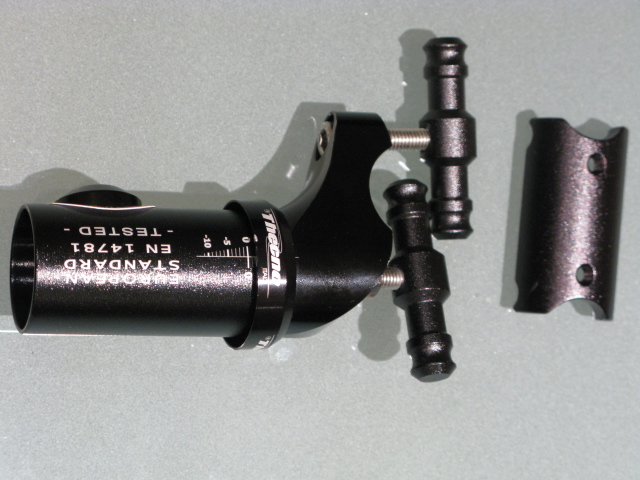

juste pour info, te serait il possible de peser les divers elements du chariot de selle en details stp...
Vis, Yorkes, et demi coque...
Thanks :wink:

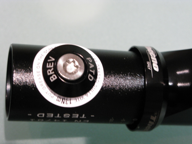

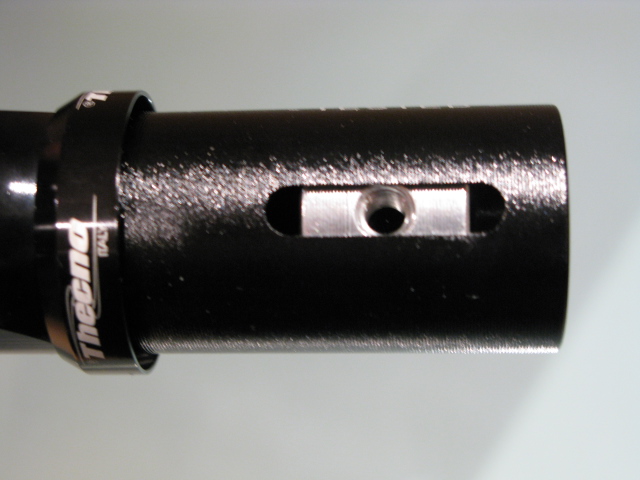

Messagede MIMI 25 » Lun 9 Mar 2009 08:42
erik,je n'ai plus le charriot de selle,tout le matos se trouve chez mon vélociste pour le montage :? Mais voici quelques photos plus précises de ce charriot.
Le réglage de hauteur peut se faire avec un débattement de 4 cm.
