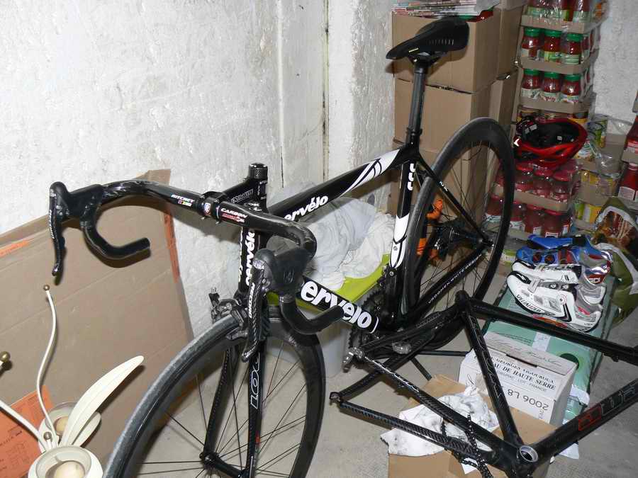

Je remonte du garage avec l'appareil pleins de photos... =P~ =P~

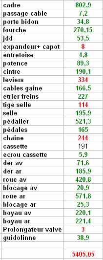

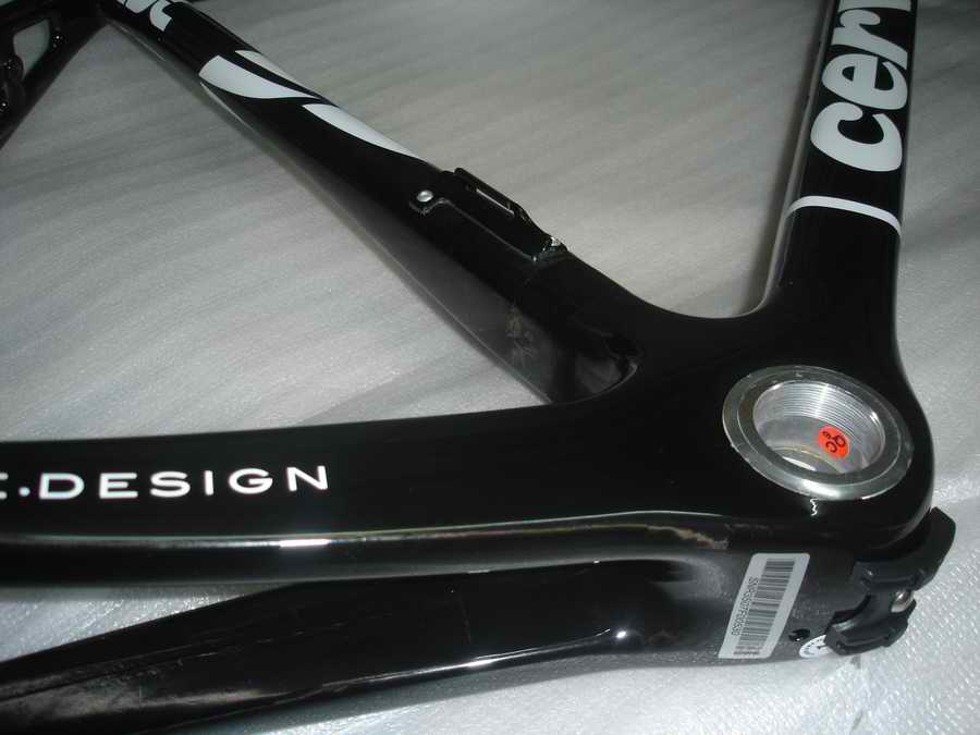

Je mets donc à jour la liste de poids avec :
Entretoise - guidoline - pédalier - pédales - cintre potence manettes - der av - der ar - bouchon.
MISE A JOUR DES PHOTOS DES POIDS en page 5 de ce projet.
J'ai donc tout naturellement refait la liste sous Excel pour en arriver à :
Je passe du 5385,55 à 5405,05 soit 19,5gr qui manquer et en théorie, on verra la grande surprise plus tard.
La poids baisse donc avec un fabuleu poids pour mon pédalier Clavicula : 521,3gr je pensais bien un bon 550gr \:D/

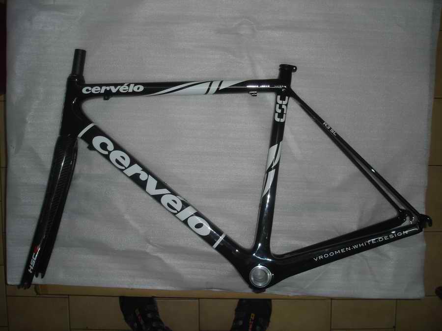

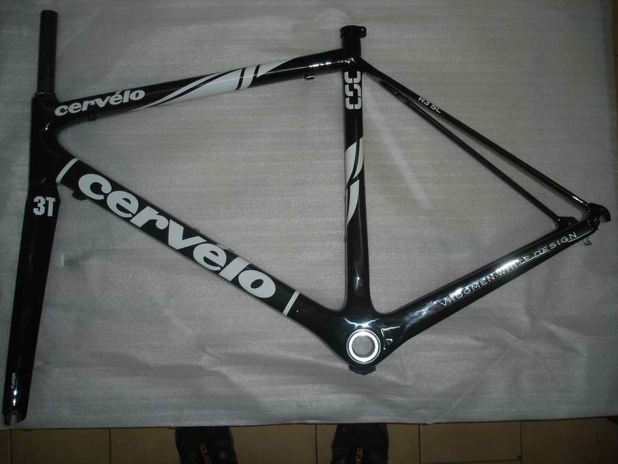

Aller je continue avec des photos de près de la bête :
Que le doute soit lever sur l'origine de la fabrication :
:? Image

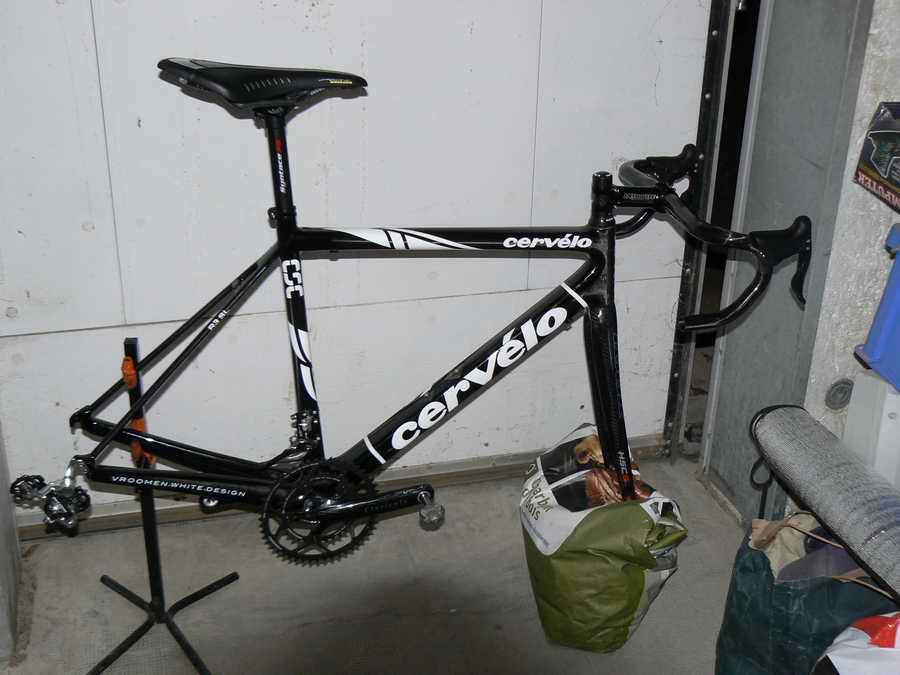

On passe au montage sur lequel j'ai un petit souci d'ailleurs :

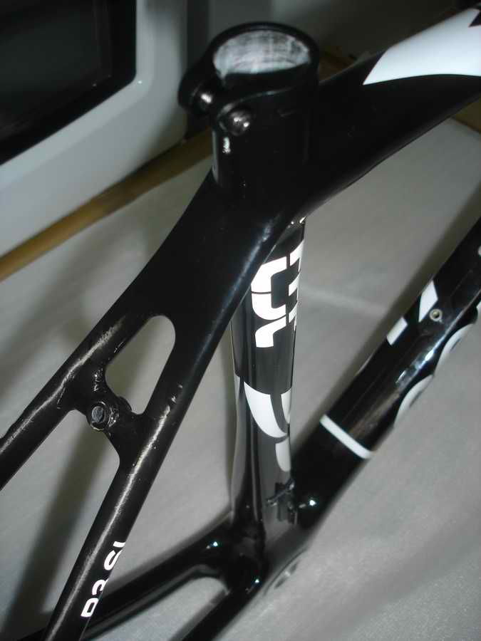

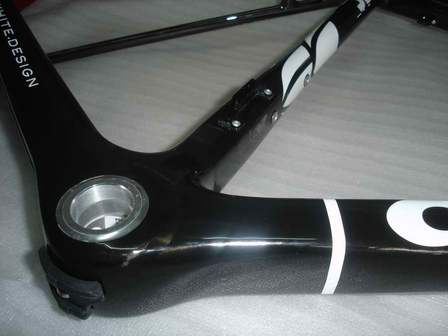

Voià du grand classique dans les composants me direz vous mais bon...C'est loin du boulot :oops: effectué par certains comme Jéjé9999 qui light à tout va :shock: =D>
Alors mon pb c'est que pour mettre "la bague vis" de l'étrier arrière du ZG et bien ca force un max pour rentrer dans le trou des haubans.
Que faire, est ce normal ami R3 slistes ?

Messagede proracing » Ven 14 Nov 2008 00:30
Tu agrandis un poil le trou avec un lime ronde :)
Ou sinon tu passe un coupe de meche :lol:

Messagede chambysunn » Ven 14 Nov 2008 00:33
proracing a écrit:Tu agrandis un poil le trou avec un lime ronde :)
Oui donc c'est à priori nomal à cause du vernis...
:roll:

Messagede proracing » Ven 14 Nov 2008 00:35
Oui, ca m'arrive souvent sur les Cervélo;)

bonjour; ton cadre est un modèle 2008;fait attention avec le collier de serrage de tige de selle il casse comme du verre.Le mien a cassé à 3 jours de faire la Marmotte;bonjour la panique pour obtenir un autre collier en SAV.Mais ça la fait ;merci à EFIKACE et à la boutique SPEED CONCEPT pour leur rapidité d'intervention.

Il faudra donc un petit coup de lime pour le ZG arrière :cry: mon pauvre cadre.

C'est un model 2008 en effet, j'ai lu que le collier était nul, j'ai pris le cadre à Speed Concept via Efikce mais Speed n'a pas été bon sur ce coup il a fallu que j'aille cherche le cadre chez Efikce :? pour ne pas le voir partir. Gros manque de transparence :x Efikce est au top par contre, mais je laisse encore la chance à Speed.

Quel beau velo , avec un poid pareil tu vas voler dans les bosses :D , c'est dommage que tu ne puisse pas le passer en Sram RED avec une chaine KNC x10 sl tu gagnerais encore pas mal de grammes sans prendre de risque sur la fiabilité , mais je pense que pour mener a bien un tel projet tu as du deja y penser.
D'autre part la TDS que tu as choisie sera t'elle droite ou avec recule car si elle est droite tu aurais pu prendre une woodmann carbo el qui est plus legére et moins cher qu'une AX , concernant les freins j'ai des KCNC et je confirme que ça freine trés bien , mais les ressorts de rappels sont un peu trop dur a mon gout ce qui rend le freinage trop ferme sur des manettes DA , je vais monter les RED je verrais si c'est mieux ;)
Ce serais pas mal que sur ton fichier excel tu ajoute les prix :D ça pourrais donner mal a la tête a certains ;)

sur son fichier, justement les chiffres à coté c'est pas les prix, ce sont les poids !!! :wink:
chambysunn a écrit:Image

Oui ce sont les poids :lol:

pour ma part ca me ferait legerement c.... de mettre un coup de meche dans un cadre a ce prix la!!!
mais si c'est la seule solution...
christophe51
Messages: 715
Messagede chambysunn » Ven 14 Nov 2008 15:10
Non pas de coup de perceuse, je vais faire réusiner la douille en alu par un collègue de boulot qui a un tour numérique.

thunderseb a écrit:sur son fichier, justement les chiffres à coté c'est pas les prix, ce sont les poids !!! :wink:
OUPS j'ai rectifié je me suis planté :D

Sur mon cadre j'ai egalement rencontré ce probléme de frein arriere , un simple coup de foret de 10mm a la main a suffis a decoller la pelicule de vernis ;)

pour l'ecrou arriere le mien etait dur aussi, moi je ne toucherais pas au cadre , il vaut mieux racheter un ecrou qu'un cadre :roll:
