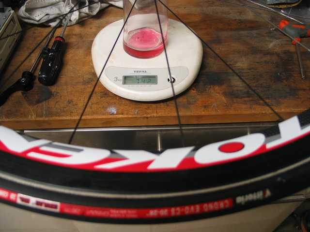

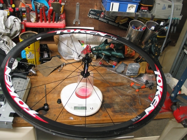

Je viens de finir le rayonnage de ma roue avant en remplacant le moyeu d'origine par un american classic Micro et les rayons par des Sapim Laser
Avant la roue pesait 650Gr et maintenant 565 Gr un gain de 85 gr c'est bien vivement que je fasse l'arriere.
Une petite photo avec le boyau Crono evo monté a lui seul il fait 174Gr

Messagede lutinarsouille » Sam 15 Nov 2008 09:07
Je pense que le boyaux est deja collé sur la photo car il y a 4gr de différence entre le total et le poid roue + boyaux.
lutinarsouille
Messages: 790
Inscription: Jeu 6 Déc 2007 20:58
Localisation: 68660
Messagede rebelbiker » Sam 15 Nov 2008 10:20
Non il n'est pas collé c'est la balance qui n'est pas suffisament precise .

Messagede lutinarsouille » Sam 15 Nov 2008 10:40
Ok, je me disai aussi que 4gr c'est pas beaucouppour la colle

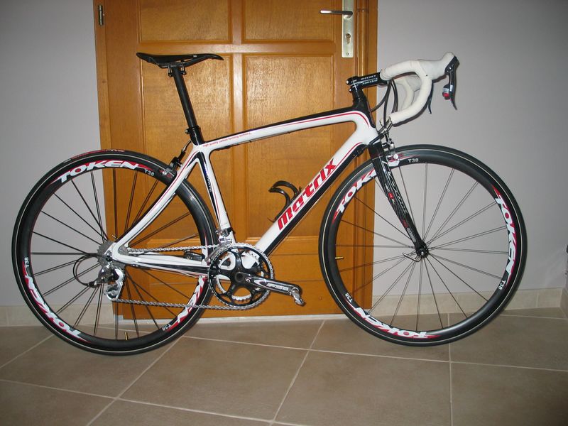

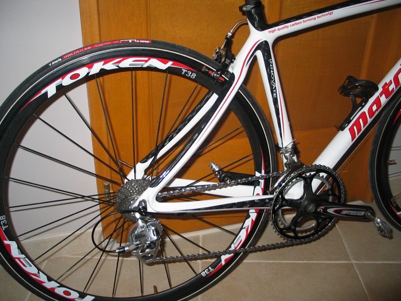

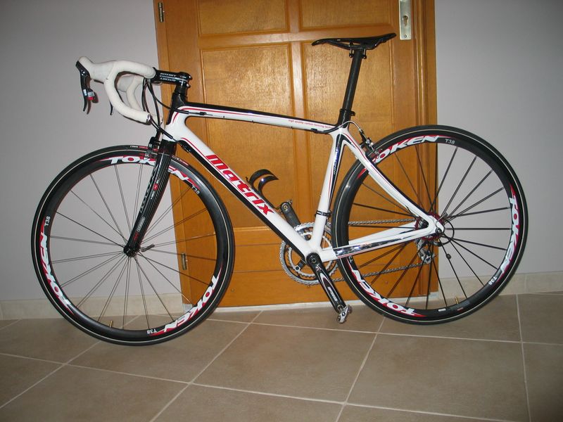

Sinon j'ai enfin terminé le montage (enfin presque) du velo avec toutes les pieces que j'avais en attente , le resultat est trés satisfaisant , demain sera un grand jour pour les tests :D
les prochaines evolutions seront le remplacement du derailleur arriere RIVAL par un RED et l'alegement de la roue arriere , avec ça je devrais passer sous les 6 kg sans probléme .
Un petit recapitulatif de tout les poids verifiés

Messagede rebelbiker » Sam 15 Nov 2008 21:51
par contre la position sur les manettes Sram et deroutante comparé a du shimano :( j'espére que je m'y ferais

Messagede scandium71 » Sam 15 Nov 2008 22:59
C'est surtout que tu as trop remonter ton cintre. Si tu aimes avoir les cocottes assez hautes, il ne faut pas hésiter à les positionner en dehors de la zone granuleuse du cintre. Tu mets alors un peu de ruban adhésif au niveau des colliers de serrage pour que les cocottes tiennent bien et le tour est joué.

Messagede rebelbiker » Sam 15 Nov 2008 23:11
Ha ok je n'ai pas osé depasser les zone granuleuse comme tu dis je craigais qu'il y ai un renfort dans le cintre pour le serrage , je vais tout refaire alors parce que je suis vraiment bas , c'est pour cette raison que j'ai remonter le cintre.
