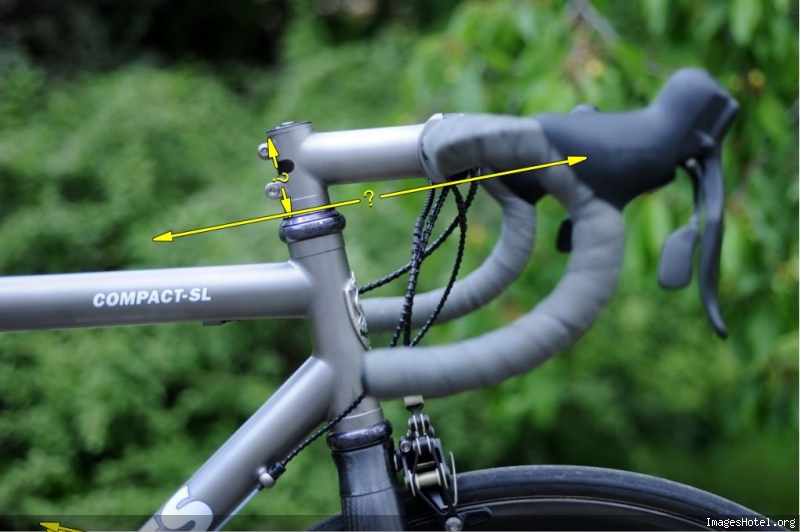

Quelques photos pour voir le résultat de la potence Moots et les freins EEBrake.
5,53kg tel quel!
J'en ai profité pour percer le cadre pour fixer le headbadge, percer à 1,45mm dans du titane c'est pas forcément facile (ça glisse) et tarauder à 1,854mm, fallait le trouver ce diamètre! (et surtout que le M1,8 passe aussi après coup :evil: )

salut klarf de plus en plus beau ton velo, peut tu s il te plait me donner 2 mesures:
la hauteur de ta potence sur le pivot de cintre
et la difference de hauteur entre l horizontale de la base de la potence et on extremité basse au cintre (c est pas clair ca)
merci elle me fait vraiment de l oeil cette potence :oops:
merci d avance

lafoy a écrit:salut klarf de plus en plus beau ton velo, peut tu s il te plait me donner 2 mesures:
merci d avance
Autant la hauteur au pivot, ça doit faire 45mm de mémoire, autant l'autre mesure, j'ai un peu du mal à voir à quoi elle correspond! Il va falloir recommencer l'explication :mrgreen:
