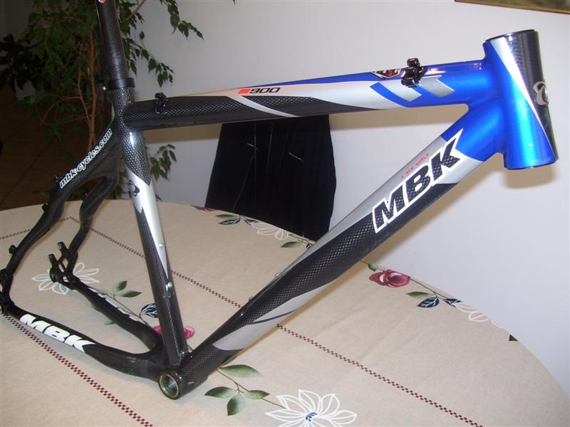

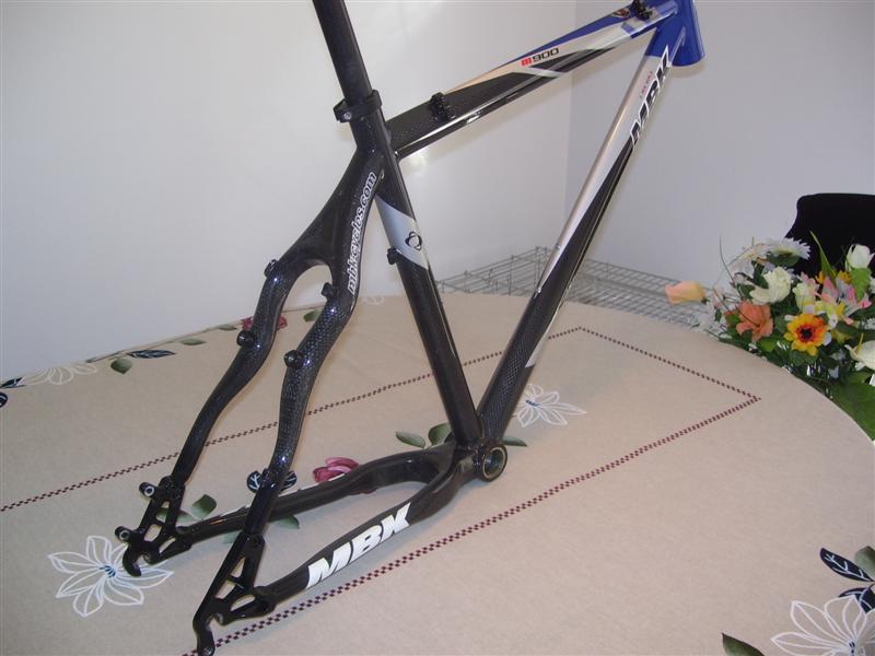

voici le cadre :
J'ai encore du budget pour faire des modifs dans l'année et j'aimerais avoir votre avis sur les priorités que je devrais avoir : pour gagner du poids tout en restant fiable.
Votre avis?

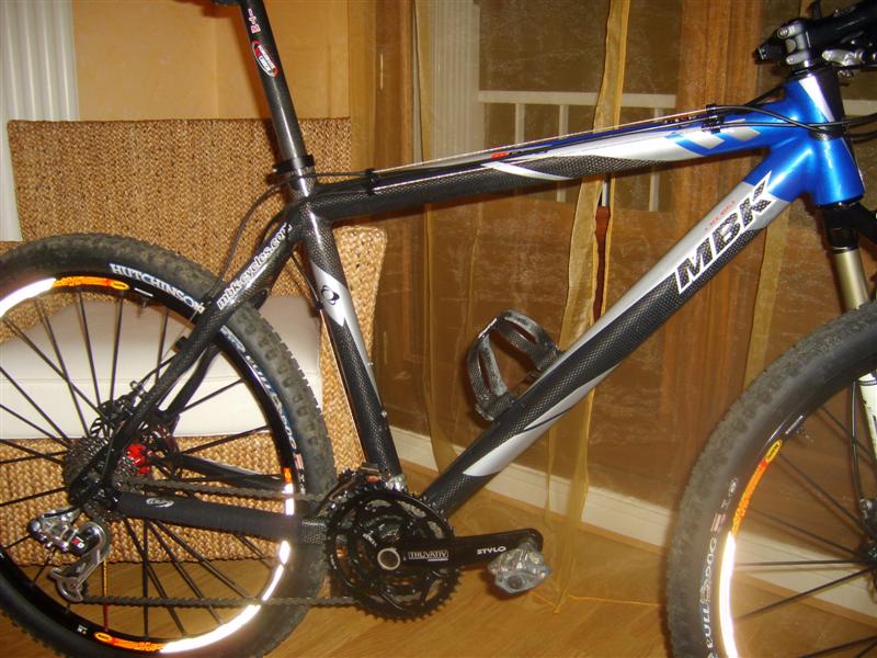

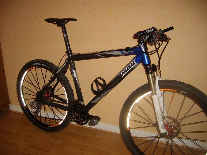

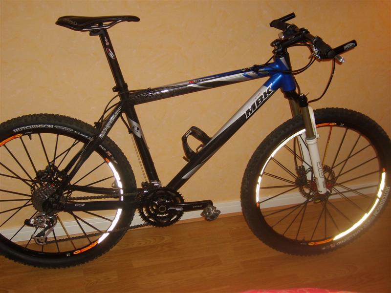

Voilà le montage terminé; désolé les photos ne sont pas très bonnes; dès que le soleil revient j'essaye d'en faire des plus valorisantes.
rq : les pneus st des bulldogs (au passage, très lourds à emmener (des enclumes...) , je vais monter les sauser wind cette semaine)
