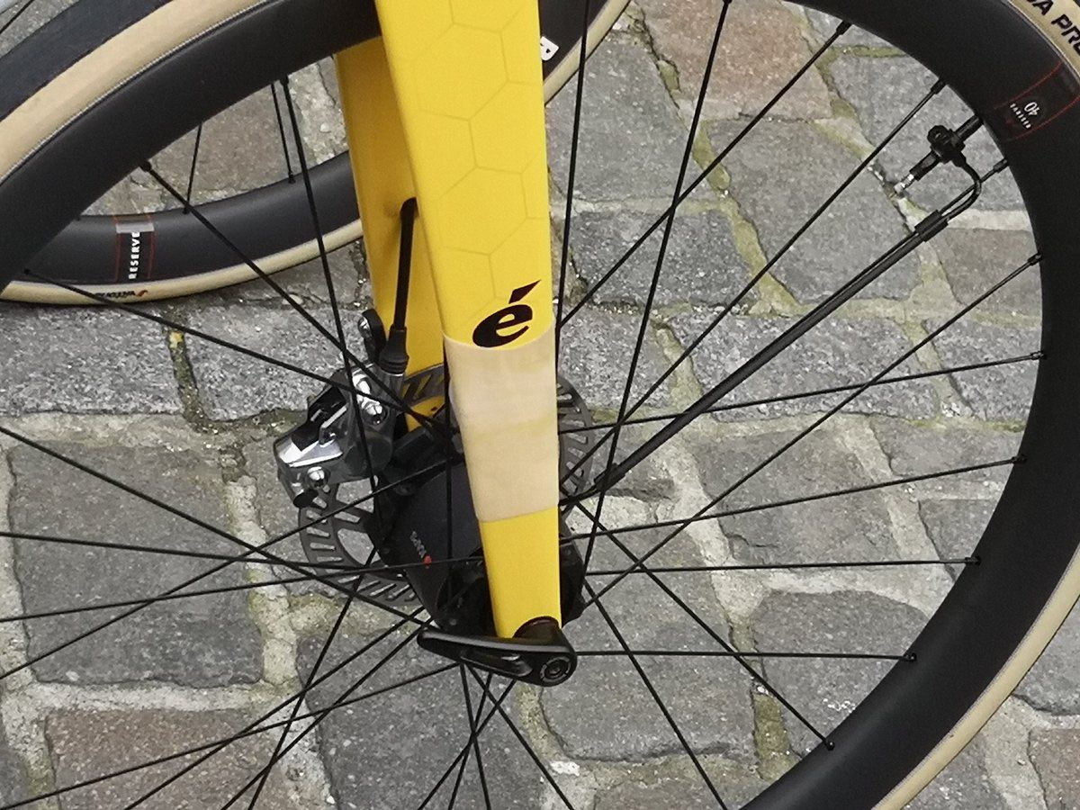

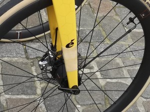

Messagede JulienCampa » Jeu 30 Mar 2023 19:50
On voit ici mieux le système complet .... avec un beau disque CAMPAGNOLO au lieu des ShitRAM.... :lol: :lol: :lol: :lol: :lol: :lol: :lol: :lol: :lol: :lol: :lol: :lol: :lol: :lol: :lol: :lol: :lol: :lol: :lol: :lol: :lol: :lol: :lol: :lol: :lol: :lol: :lol:

Messagede Karbonlite » Jeu 30 Mar 2023 21:25
Sacré usine à gaz entre le moyeu et le tube le long du rayon. Je comprends qu'il y ait une grosse différence entre les premiers 100km de Roubaix sur asphalte à haute vitesse suivi d'un gros chantier sur les pavés et les bas-côtés à vitesse plus réduite, mais cela semble tout de même être d'une bonne pénalité aéro pour une course plate courue aux moments décisifs en petits groupes ou seul.

Re: matos des pros
Messagede DJ » Jeu 30 Mar 2023 21:57
S'ils le veulent, ils pourraient changer de vélo avant les premiers secteurs pavés.
Mais l'utilité de ce genre de dispositif c'est de pouvoir relancer après un secteur pavé en étant bcq plus gonflé que les autres.
Si t'attaque dans un secteur en étant a la même pression que les autres, mais qu'après le secteur t'es a 5 bars, les autres vont devoir bien forcer pour revenir.
