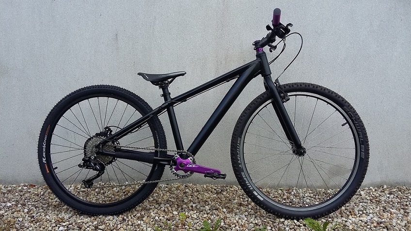

Messagede colas » Dim 4 Juil 2021 10:47
cube aim street en 26" taille xs
le velo d'origine est présenté quelques posts plus haut
14,4 kgs :shock:

Messagede colas » Mer 14 Juil 2021 21:47
Ne reste plus qu'a trouver le paquet cado :D
10,4kg
