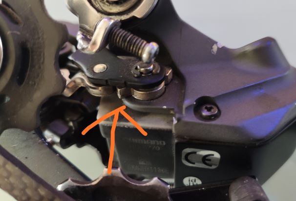

Xtof a écrit:Bonjour les Experts du DI2.
Débutant dans le système, je suis équipé d'un 6770 ou le dérailleur arrière semble "patiner" lorsqu'il monte les vitesses le bruit du cran qui devrais faire monter la chape est bien présent mais la chape semble "patiner" contre le cylindre d'entrainement ( pas sur de me faire bien comprendre )
Ca me semble être une broutille mais du coup je ne sais pas si le dérailleur est HS ou non.
Dérailleur HS.

Messagede Kbdsr68 » Mar 30 Mar 2021 11:14
(j'ai parcouru le topic mais pas retrouvé d'exposé correspondant à mon problème)
Un peu dans le doute avec mon montage di2 6770 "du pôvre"
Coté di2 tout est homogène en 6770 10V non panaché (leviers , derr Av et ARR ont vécu leur première vie nesemble) , boitier et tout le cablage sont neufs
Chaine 11 V (pas tapé) Cassette 10V (en 105, 12-28, pas tapé la cassette 12-27 doit arriver )
Cadre Spe avec BDP BB30 neuf et pédalier FSA BB30 neuf, pas de jeu latéral , pas de cales supplémentaires.
J'ai étalonné le dérailleur ARR conformément à la procédure (5eme pignon , bruit et cie ...)
Mais...
en fort croisement (je sais c'est mal )
- Petit plateau / petits pignons c'est instable ça monte tout seul un pignon de plus et puis ca redescend, après un temps variable, en général si l'effort au pédalier diminue et la fréquence de pédalage remonte
- En config croisée inverse Grand pateau et grand pignon les vitesses restent stables
Chape n'a pas l'air faussée mais le jouet a des bornes (se voit aux galets)
Chaine ? (sur le di2 6770 d'un copain ca roule avec une chaine 11v depuis 3000 km sans pb)
Cassette de trop basse qualité ?
A vous lire
