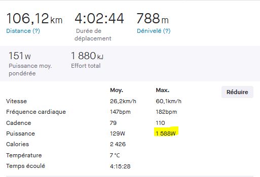

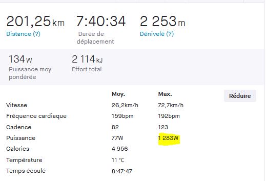

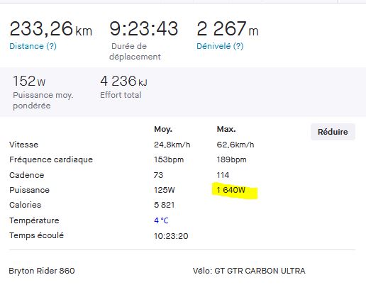

Messagede Nico22100 » Lun 22 Fév 2021 09:02
Toujours pas monté les gros plateaux sur le vélo mais Samedi ça aurait été appréciable. 100km vent de face puis ensuite 100km vent de dos rafales à 60 kmh :mrgreen: J'ai gagné 4 kmh en moyenne avec le retour où j'ai atteint des vitesses stratosphériques :lol:
Par contre depuis que je roule avec une manivelle en 172.5 et l'autre en 175, je pense que ça fausse les résultats du capteur de puissance. Je m'explique début Janvier j'étais à 1000-1100watts maxi.
Et là sur 200 bornes j'ai commencé à avoir des données plus hautes:
Et hier:
Je pense pas qu'il soit possible de gagner presque 500w en 1 mois. :roll:

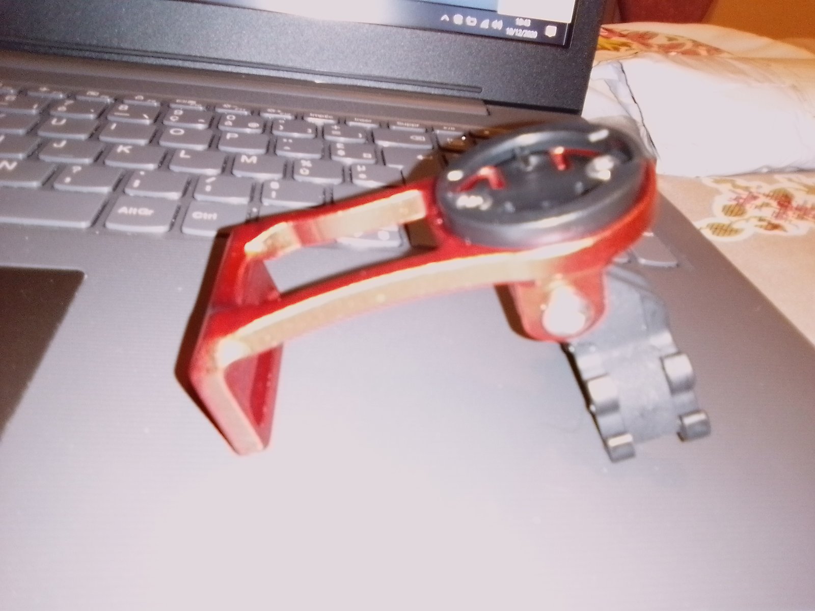

Messagede Nico22100 » Lun 29 Mar 2021 13:41
Petit retour du matériel utilisé:
-Casse du support de compteur qui se fixe sur les vis de la potence acheté sur Wish
*avant:
*après:
Gros coup de bol sur cette casse sur un réhausseur: c'était en montée assis sur la selle, j'ai compris que ça n'allait pas quand j'ai vu le support compteur qui plongeait donc je me suis arrêté calmement. Je ne me suis pas retrouvé avec cintre à bouger car la partie qui a cassé est resté plaqué contre les vis de la potence. Soucis une fois retiré les vis étaient trop longues mais encore coup de bol j'étais devant un magasin de moto qui a pu recouper mes vis pour pouvoir reprendre la route :D
