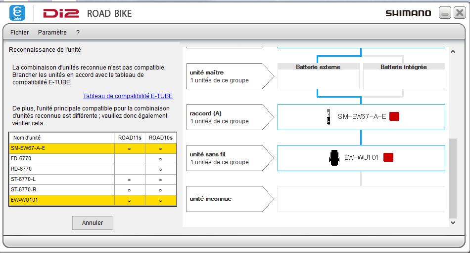

Messagede Nico22100 » Ven 28 Aoû 2020 20:32
J'ai reçu le dfly EW WU 101 et j'ai fait le montage.
En lançant etube avec le contrôle de connexion j'ai le message d'erreur suivant:
