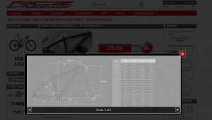

mx_addict a écrit:
Je pense qu'un membre du forum a des droits a récupérer chez eux![]()
(ils utilisent une de ses photos)
