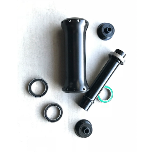

Messagede Lejeanclaude » Jeu 26 Avr 2018 20:35
Bonsoir
Je fais appel à vos lumières. Je viens de me monter un roue avant avec un moyeu (yuniper) équipé de roulement 6803
Comme je n aime pas le roulement made in china montes dessus j ai monté des´ Ezo, montage parfait la roue a vide tournée parfaitement mais une fois montée et serrée elle ne tournait pas comme une horloge. Pas de résistance mais je suis dit qu il fallait un rodage. Après 1000km toujours le même problème.
Je décide donc de monter des roulements SKF. Et là exactement le même problème, a vide ça tourne parfaitement mais serres moins...
La j avoue que je sèche un peu. Avez vous une idée ? Cale de roulement ? Si oui, ou?

Messagede domino » Jeu 26 Avr 2018 21:12
Lejeanclaude a écrit:Bonsoir
sans photo difficille, la 1ere chose qui vient a l'idée c'est les roulements pas suffisement enfilé dans leur emplacement

Messagede Lejeanclaude » Ven 27 Avr 2018 16:07
voici

Messagede Lejeanclaude » Ven 27 Avr 2018 16:31
et une du moyeu démonté

Messagede domino » Ven 27 Avr 2018 16:48
oui , rien se bien compliqué, tes roulements en butée , peut etre n'a tu pas fait attention en démontant ,mais il est possible qu'il y avait a l'origine une rondelle très très fine entre le roulement et la portée de roue pour éviter quand tu serres ta roue que cette derniere vienne s'ecraser sur le roulement ; si c'est le cas a moins quelles ne soient restées collées sur les anciens roulements pas facile a en retrouver, c'est une piste en aucun cas une certitude mais j'y vois bien comme cela, tu auras peut etre la chance qu'un gars du forum est les même moyeux, une prière avant dodo !!

Messagede Lejeanclaude » Sam 28 Avr 2018 20:11
en effet il y avait une petite cale que j ai remis cote interne du roulement. Crois tu qu elle était sur la partie extérieur?

Messagede domino » Sam 28 Avr 2018 20:50
Lejeanclaude a écrit:en effet il y avait une petite cale que j ai remis cote interne du roulement. Crois tu qu elle était sur la partie extérieur?
Ça paraît plus évident de la mettre côté externe
