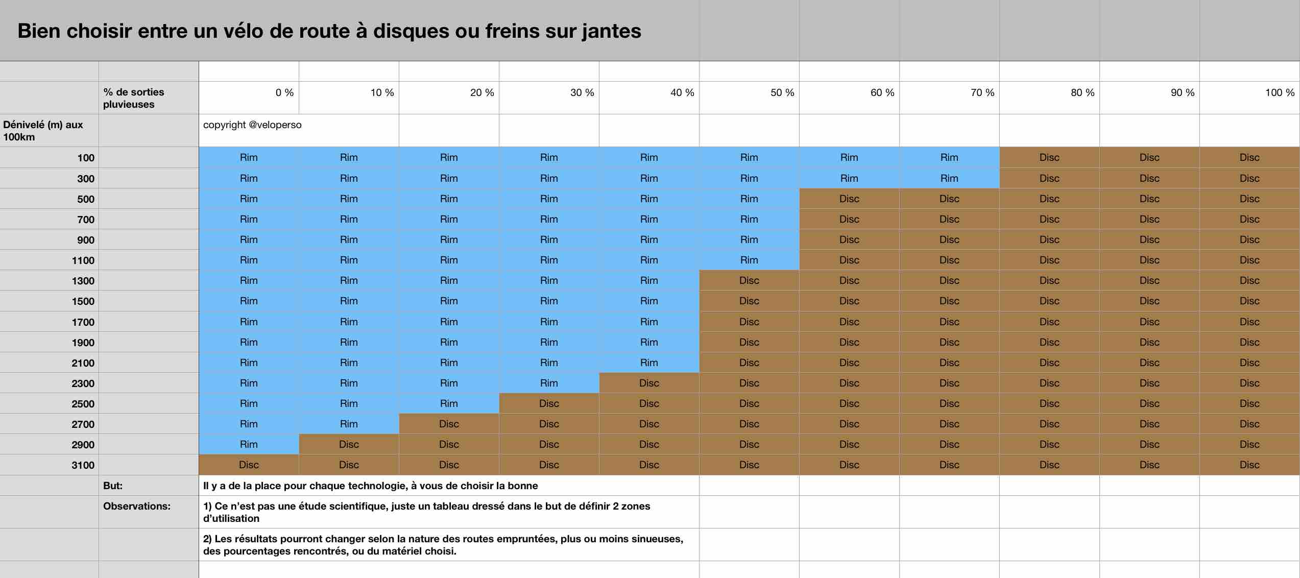

Je relance un peu le débat disque ou freins sur jante, car l'offre ne cesse d'évoluer et personnellement j'apprécie les 2 technologies mais pour moi il y a clairement 2 zones de compétence pour ces 2 technologies et il n'est pas sérieux de vouloir imposer l'une ou l'autre solution, même si d'un point de vue industriel ça arrangerait beaucoup de monde.
Voir le tableau ci dessous.

LewOlive a écrit:Je relance un peu le débat disque ou freins sur jante, car l'offre ne cesse d'évoluer et personnellement j'apprécie les 2 technologies mais pour moi il y a clairement 2 zones de compétence pour ces 2 technologies et il n'est pas sérieux de vouloir imposer l'une ou l'autre solution, même si d'un point de vue industriel ça arrangerait beaucoup de monde.
J'aimerais faire connaissance avec quelqu'un qui fait 100 % de sorties pluvieuses, juste par curiosité. :mrgreen:

Re: freins à disque
Messagede LewOlive » Jeu 4 Jan 2018 16:42
Tu vas dans l'ouest de l'Irlande ou le Nord Ouest des USA/Canada, je pense que tu dois trouver du monde à 90% et d'autres malchanceux à 100% ;) En France, même dans le Finistère à 80%, c'est quelqu'un qui n'a pas de chance :)
Après, si tu raisonnes sur les 3 mois d'hiver en France pour t'acheter un vélo, tu peux trouver 30 jours de chaussée mouillée sur un mois de janvier, ça arrive, et donc le disque dans ces conditions est incontournable. Pour faire face à ce choix, disposer de 2 vélos est probablement la meilleure solution. Chez les coursiers je vois mal le disque venir prendre 100% de PDM. La solution optimale pour beaucoup, ça serait de faire comme les roues, disposer d'une paire pour le sec et d'une autre pour la pluie, donc ici, d'un vélo pour le beau temps et d'un autre pour le mauvais temps.

Messagede LewOlive » Jeu 4 Jan 2018 19:52
Je pense que les 2 principaux facteurs sont l'humidité en 1, puis l'énergie totale qu'il faut absorber (par simplification j'ai pris le D+, mais il faudrait prendre le poids du coureur, les freinages en virages et les freinages en descente).
Le plus gros gisement de rendement est la jante, car si on arrive à faire chuter ce poids en périphérie, le gain réel sera plus sensible que sur les manettes.
Les disques qui sont en semi tournant devront être bien étudiés eux aussi, et j'aurai tendance à privilégier des gros disques capables d'absorber une grande quantité d'énergie puisque les vitesses sur route sont beaucoup plus élevées que celles du VTT.
Mais acheter un vélo en 2018, c'est faire le pari d'être distancé sur le mouillé par les disques, et d'avoir un petit bonus de rendement le reste du temps sur ces vélos à disque. Et la différence est plus notable qu'entre pneus et boyaux.
