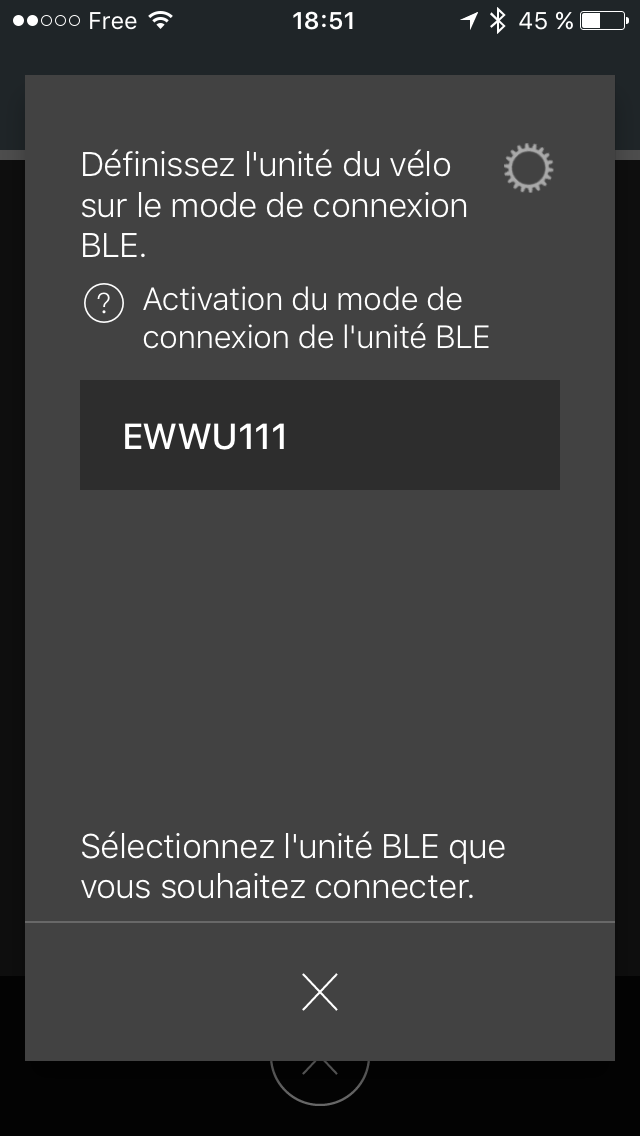

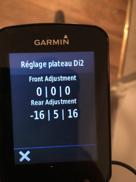

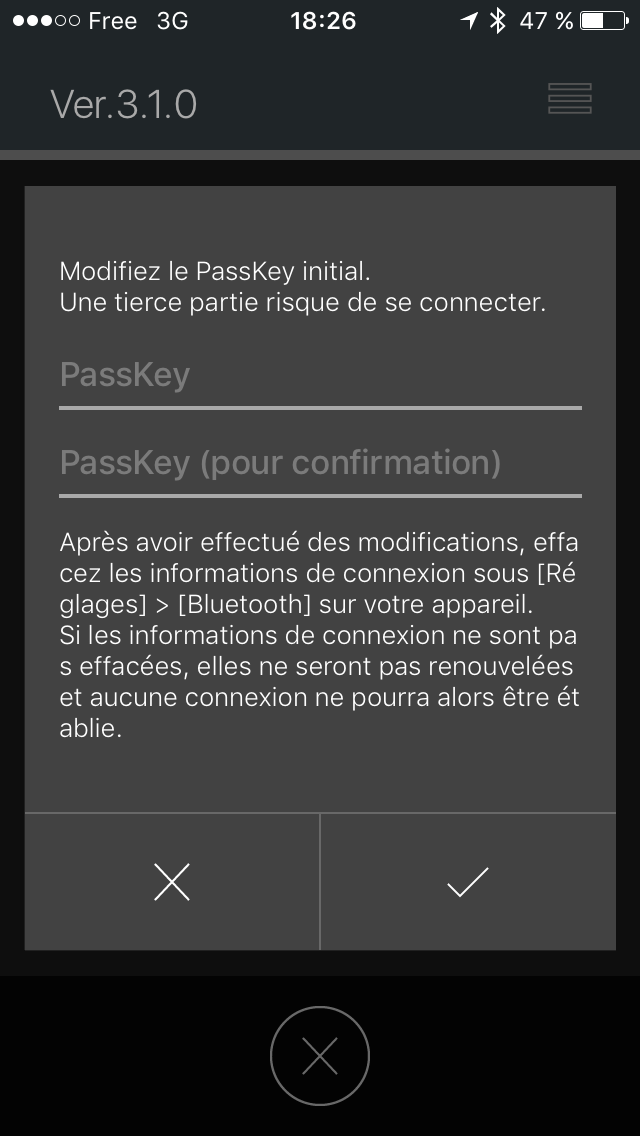

Messagede olivier.ti » Lun 30 Jan 2017 18:54
Suite à l'installation du D-Fly EW-WU111 sur mon ultegra 11, et de la nouvelle batterie BT (l'ancienne ne fonctionnait pas avec le WU111), je suis un peu embêté....
D'abord l'appli E-Tube merde tjrs au même moment, quand je tente de connecter mon capteur D-Fly (connecté auparavant dans les paramètres BT de mon iPhone 6s), et quitte inopinément sur cette deuxième page, je n'ai même pas le temps de rentrer le code par défaut qui est 000000 :
J'aimerais tester le synchroshift mais je ne peux aller au delà de cette étape.
Ensuite, rien à voir mais mon GPS garmin 820 communique avec le groupe et j'ai cette page qui s'affiche :
Que veulent dire les différents chiffres en sachant que les changements de vitesses fonctionnent bien.

Messagede Klarf » Lun 30 Jan 2017 19:10
Oublie le synchroshift pour le moment, les firmware pour l'ancien dura ace et l'ultegra ne sont pas à jour.

Messagede 1sanglier » Mar 31 Jan 2017 13:41
Je dirais oui, il faut attendre les maj firmware.
La page correspond au micro reglages des dérailleurs.

Messagede olivier.ti » Mar 31 Jan 2017 15:53
Oui je sais bien... mais les valeurs -16 5 16 correspondent à quoi? Que cibler pour affiner les réglages?

Messagede Doc holliday » Mar 31 Jan 2017 16:04
olivier.ti a écrit:Oui je sais bien... mais les valeurs -16 5 16 correspondent à quoi? Que cibler pour affiner les réglages?
Il y a 25 positions de réglage pour le Dura Ace (-12 à +12) et 33 pour l'Ultegra (-16 à +16). Ton dérailleur est sur la position +5

Messagede 1sanglier » Lun 6 Fév 2017 13:00
olivier.ti a écrit:Suite à l'installation du D-Fly EW-WU111 sur mon ultegra 11, et de la nouvelle batterie BT (l'ancienne ne fonctionnait pas avec le WU111), je suis un peu embêté....
En fait si tu "appuie" sur la croix tu peux passer à l'étape suivante.
L'info intéressante, c'est qu'il faut le firmware 3.0 des dérailleurs pour avoir le synchroshift.

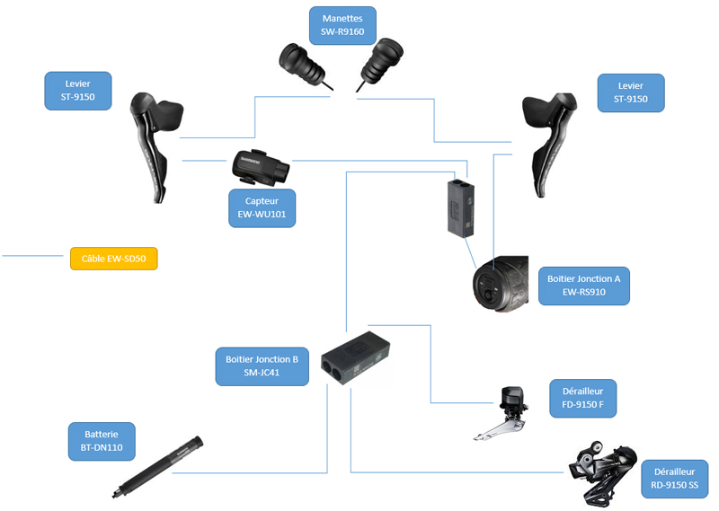

Messagede idinfo68 » Ven 10 Fév 2017 16:52
J'ai installé le RS910 en bout de cintre comme sur la doc de Shimano.
Comme j'ai prévu de mettre des shifters SW-R9160 en bout des prolongateurs, je n'ai plus de possibilité de branchement sur les leviers.
Pour éviter le câble JC130, j'ai mis un boitier de jonction JC 41 dans le cintre. Cela me donne même une connexion supplémentaire en plus.
Tout est intégré dans le cintre Haero H.380...!
Sinon pour ceux qui veulent un câble JC130 pas cher, il suffit de prendre 2 câbles standards de 550 et 700 mm, une pince et un fer à souder. Les jonctions protégées par de la gaine thermo rétractable (coût env. 35€)

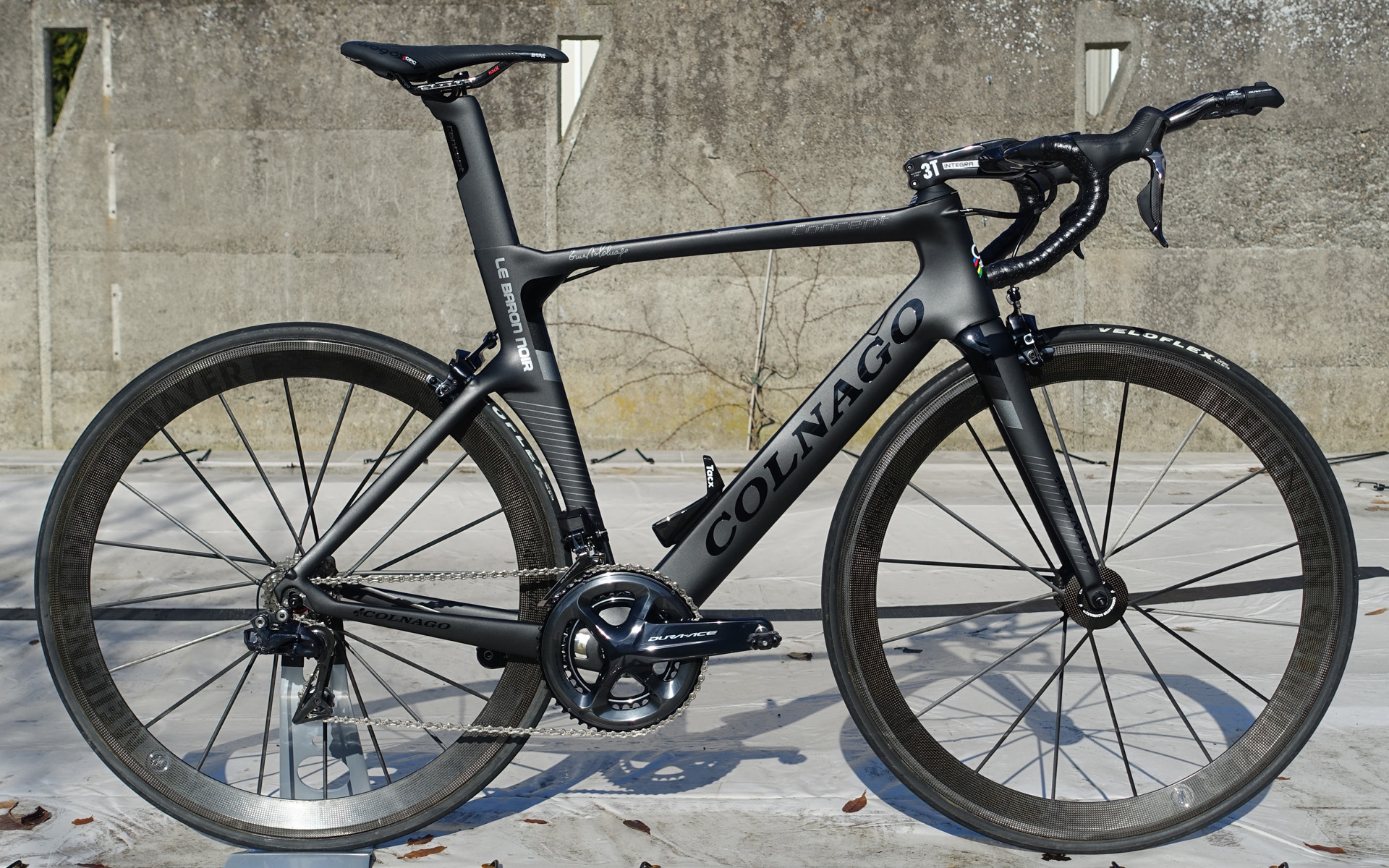

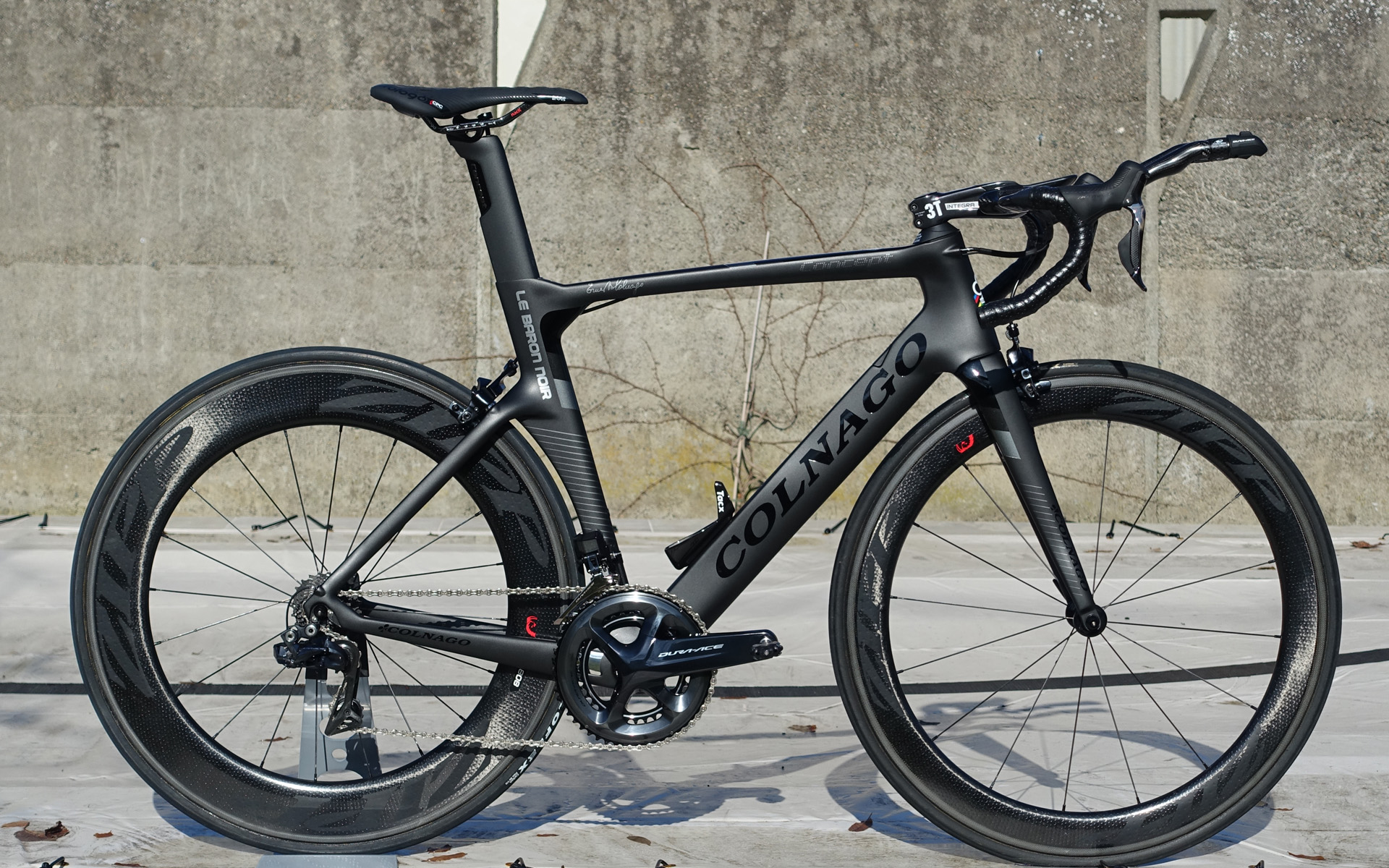

Messagede idinfo68 » Jeu 16 Fév 2017 21:10
Comme promis, d'autres photos...
Semi-SynchroShift and SynchroShift sont assez bluffant !
Ce nouveau groupe fonctionne à merveille, encore meilleur par rapport au DA 9070 !
Autres photos et détails sur cette page :
https://baron-noir.jimdo.com/colnago-concept-2017

Messagede Doc holliday » Jeu 16 Fév 2017 21:57
Superbe vélo Richard !
En ce qui concerne le nouveau Di2, que lui trouves-tu de supérieur par rapport au précédent ?
