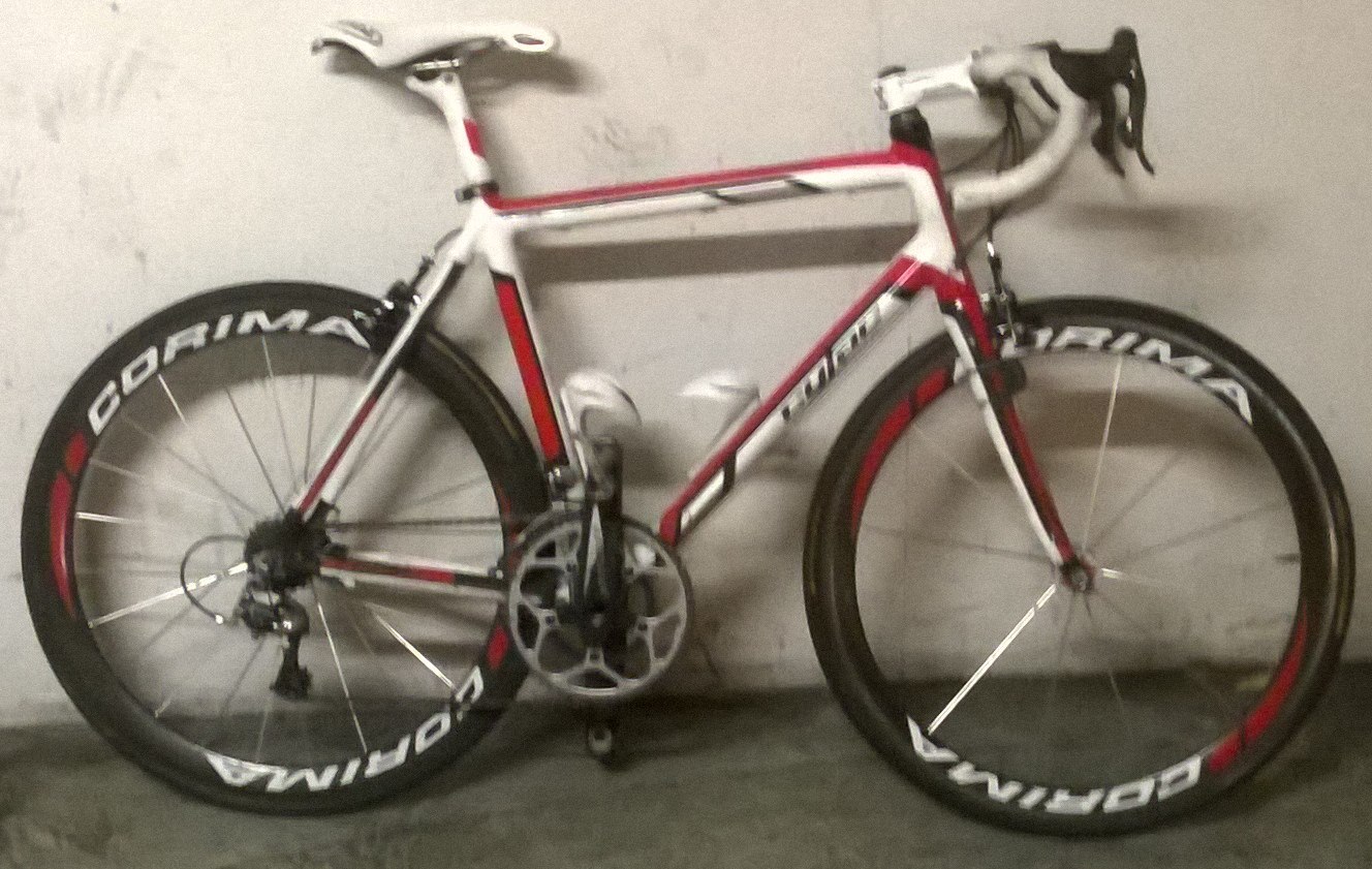

Messagede radair_fr » Sam 30 Jan 2016 18:08
Mon 650 possède une douille haute -160- sans bague à par la conique du JDD. Choix délibéré car de toute façon je ne compte pas le revendre (pas vraiment de marché d'occasion pour un 650 sure mesure).
C'est peut être l'habitude cette douille ne me choque pas. Au contraire maintenant je suis choqué quand je vois parfois 5cm ou plus de bagues !

Messagede piou » Sam 30 Jan 2016 18:23
Merci pour ce retour et cette photo!
Ca devrait donner à peu près pareil. Je trouve ça équilibré. On voit que c'est quand même une longue douille, mais ça ne me choque pas.
On aurait pu gagner un peu avec une potence en angulation 0°, mais elle va avoir une potence assez courte donc l'impact aurait été assez limité (environ 1cm pour une 100mm par rapport à la même en -6°).

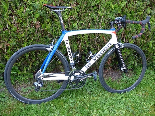

Messagede levacon » Mer 18 Mai 2016 10:29
le miens est pas mal aussi :D avec ces roues carbon 32 mm
au faite le rendement est meilleurs avec les roues carbon 650 32mm avec pneu continental grand prix 4000 s 23 que avec les mavic 26 pouce !!
au roulage de 30 a 50 km h et plus :lol:
