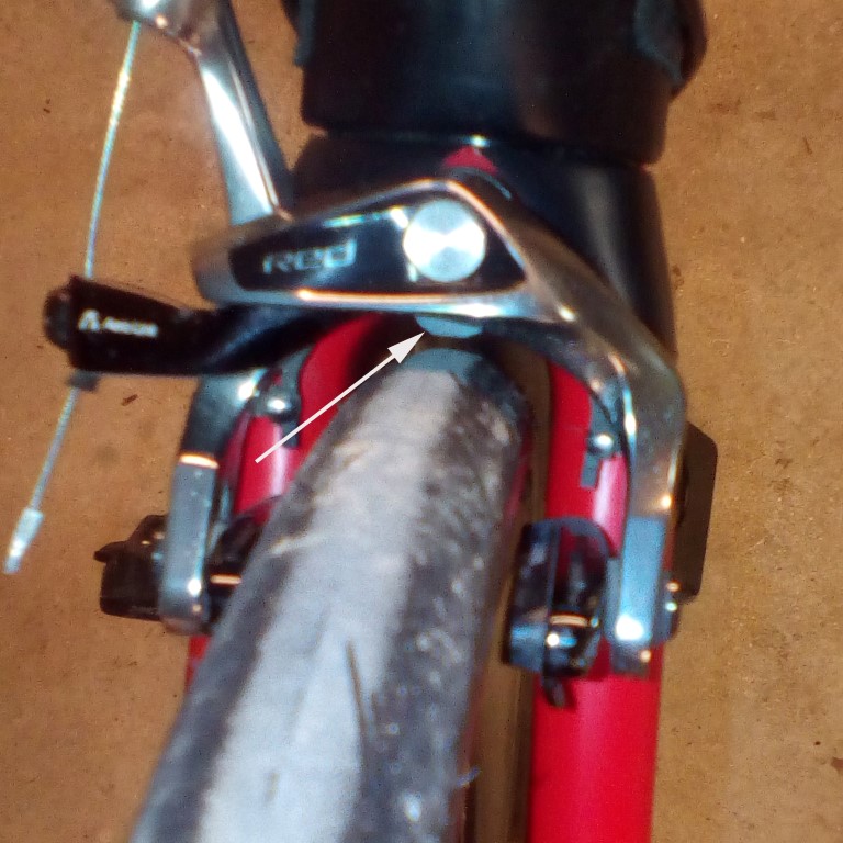

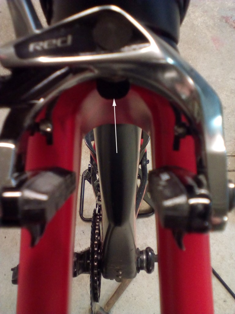

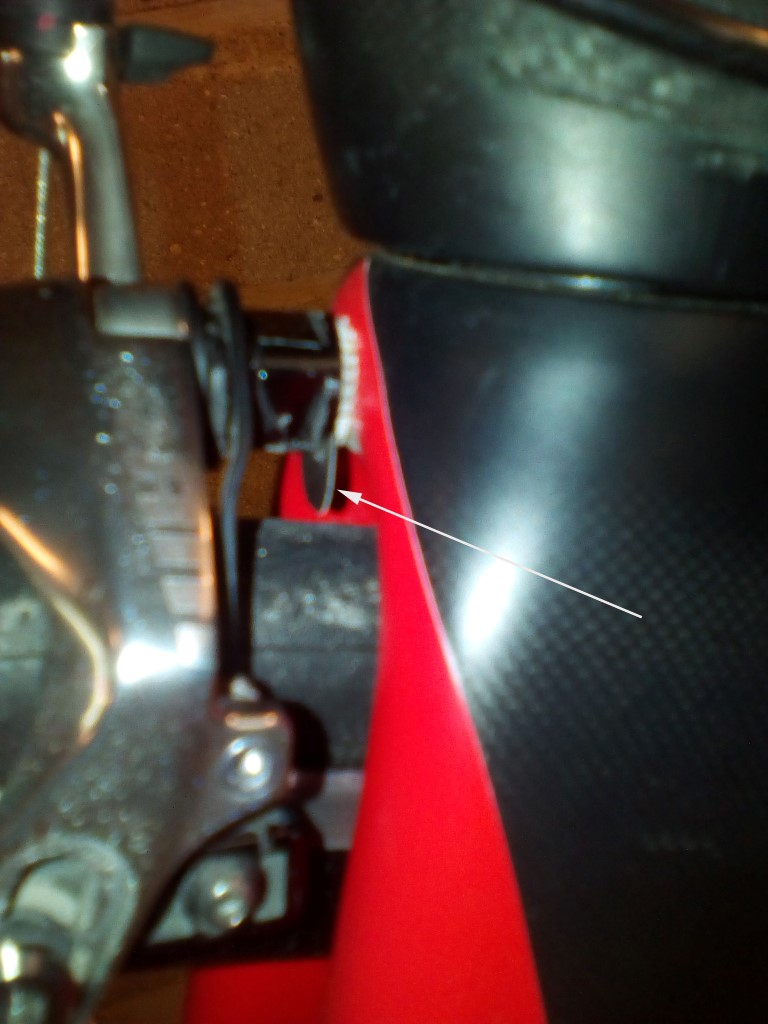

dams a écrit: j'ai depuis monté une lamelle en carbone entre l'étrier et le cadre qui me sert de "chainette" et depuis je n'ai pas crevé, je vais certainement faire pareille pour l'arrière.
Une photo ?

Messagede dams » Mer 4 Jan 2017 18:10
Quelques photos
Je l'ai placé à 3/4 mm du pneu.

dams a écrit:Quelques photos
Je ne vois pas l'intérêt pour les silex. Une chainette "traine" en permanence sur le pneu, là tu ne vas éliminer que les cailloux qui ne sont généralement pas aussi perforants qu'un silex.
Pourquoi ne pas avoir mis ton système au plus proche du pneu. Et même dans ce cas, vu le saut quasi inévitable d'un pneu, le système sera efficace à certains endroits et inutile à d'autres.
Je pense que ce morceau de carbone est de la récupération et vu le poids insignifiant que cela représente, ce n'est pas trop un problème ... mais il ne faut pas s'attendre à obtenir des miracles.

Messagede dams » Jeu 5 Jan 2017 11:02

@Doc holliday
Je ne voulais pas de chainette type pena. Je trouve çà moche et j'ai un doute sur l'efficacité, je ne pense pas qu'une chainette ait de la force (forme arrondie des maillons, peu de poids) et également le frottement, si il y a frottement il y a usure j'aime encore moins le principe.
J'ai pris une mesure, la lamelle est placée à 2/3 mm, la distance me semble suffisante je ne souhaitez pas mettre moins (je ne veux aucun contacte avec le pneu). A cette distance tout ce qui mesure plus de 2 mm est éjectée cela me semble plus que correct.
Oui c'est de la récupération, un bout de plastique dur d'emballage doit également très bien fonctionner.

Messagede Doc holliday » Jeu 5 Jan 2017 11:15
Ok, merci pour ta réponse. Je suis comme toi, je n'aime pas l'esthétique et l'efficacité supposée de la chainette. ;)
