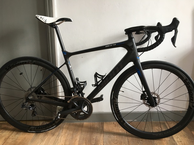

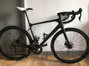

Messagede olivier.ti » Sam 8 Oct 2016 11:23
petite photo de mon giant Defy advanced pro 0 modèle 2015, monté avec une paire de metron 40 disc à pneus dont je suis ravi, en système d'axe traversant mais compatible cadre standard.
Autre modif, un magnifique combo giant contact SLR aero.
A venir, changement de selle, une aliante R1 noire (j'attends le chariot compatible 9mm pour la monter).
Dans cette configuration, moins de 8kg avec pédales (je dois le repeser), vélo encore peu roulé (acheté cet été en fin de série), mais je me sens très bien posé dessus, le di2 est formidable, les roues très agréables à amener avec un peu d'inertie mais pas du tout pénalisantes en bosse, confort au rdv avec une largeur interne qui me permet une largeur ballon de 28mm avec des pneus de 25.
Bref, ravi de mon investissement.

Messagede olivier.ti » Sam 8 Oct 2016 16:43
voilà les photos...

Messagede dams » Lun 10 Oct 2016 13:14
Il y a quelque chose que je ne comprends pas sur cette paire de roue, il semblerai qu'il y ai une surface de freinage pour patin. Si c'est le cas je trouve çà très moyen pour une roue de cette gamme et prix.
Il semblerai également qu'elle ne soit pas compatible tubeless donc si un jour tu te décide de monter du tubeless tu la dans le baba.
Si le poids est confirmé 1675 g çà me semble un peu lourd, par contre tu as 28 rayons arrière donc au niveau rigidité pour les gros gabaries çà doit être pas mal. J'ai vue également un client sur un site de vpc qui avait eu des problème de fissure de jante.

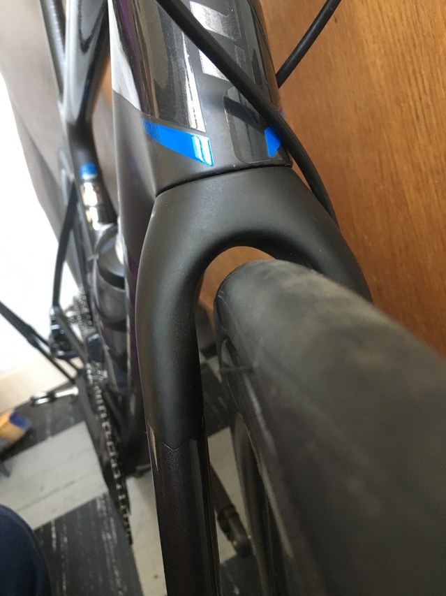

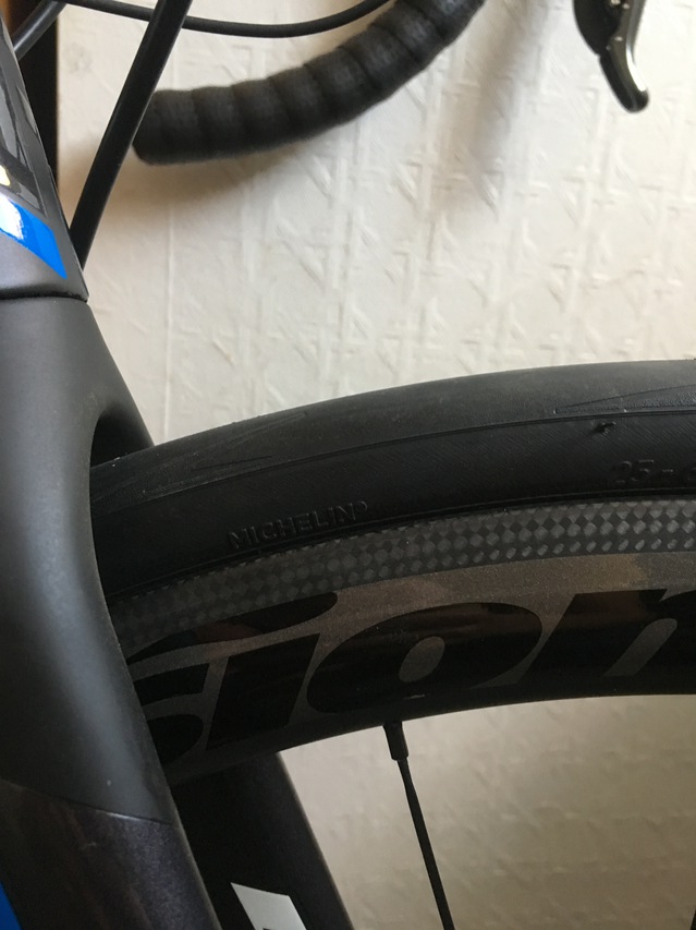

Messagede Klarf » Lun 10 Oct 2016 13:19
olivier.ti a écrit:voilà les photos...
Attention, le michelin power competition en 25mm fait 25mm. Le michelin power endurance en 25mm fait 28mm... (sur la même jante)

Messagede olivier.ti » Lun 10 Oct 2016 13:28
Oui il s'agit bien des power endurance. Je ne connaissais pas la nuance de taille avec les power competition.
Pour ce qui est de la surface de freinage effectivement c'est possible... mais en même temps j'ai payé ces roues 460e la paire sur un site de vpc luxembourgeois donc même si c'est le cas je ne regrette pas mon investissement...
Orbea Occam LTD
