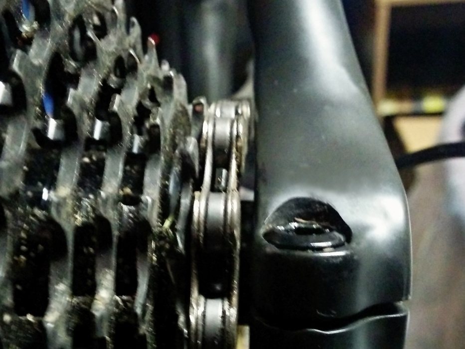

herve 38 a écrit:le soucis avec l K7 XT 11 V c est qu en mono ça te fait une ligne de chaine pourrie la plupart du temps , car Shimano a pas mal déporté le 11 ème pignon afin de le caser pour pouvoir garder le corps de roue libre actuel .
après y a toujours moyen de bidouiller . mais bon....
Klarf a écrit:La crossride est compatible, avec le corps de roue libre spécifique (ITS-2 XD)
Tonio2009 a écrit:herve 38 a écrit:le soucis avec l K7 XT 11 V c est qu en mono ça te fait une ligne de chaine pourrie la plupart du temps , car Shimano a pas mal déporté le 11 ème pignon afin de le caser pour pouvoir garder le corps de roue libre actuel .
C'est strictement la même ligne de chaîne...
BenoiX a écrit:dans un cas comme dans l'autre le plateau est centré par rapport à la cassette et la ligne de chaine n'est pas 'meilleure' dans un cas que dans l'autre.
Tonio2009 a écrit:Je suis d'accord pour la ligne de chaîne différente selon le pédalier mais la cassette décalée, je suis pas sûr du tout, je possède une paire de roues xD et une Shimano et tout fonctionne parfaitement.
Mais bon, je vous fait confiance car je n'ai pas mesuré au mm donc ma remarque n'a pas de valeur.
