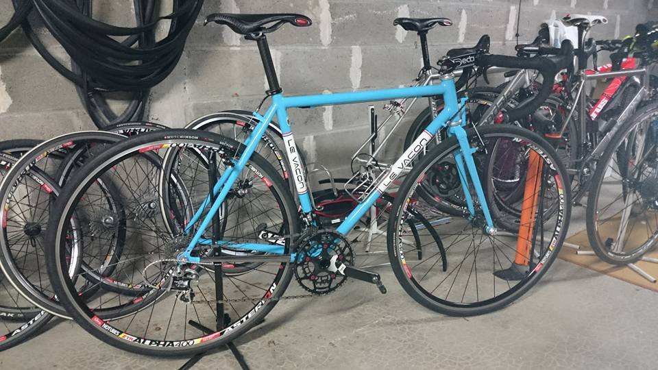

Messagede toupenet » Sam 30 Avr 2016 18:41
voilà le vélo en Sector 28
