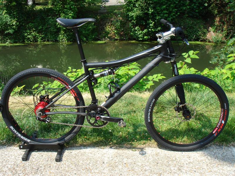

cvgeorget a écrit:et un montage sur base de scalpel 2, le vélo était en standard à 10,7kg, on est en rohloff à 10,650 kg,
reste à changer quelques composants, cintre plat, selle...
+ de la visserie light, potence intégrée etc
prochainement montage d'un trek fuel ex carbone en rohloff

Sur mon Five, j'ai le tendeur Rohloff et pas de guide chaine, tout ça avec 140 mm de débattement en mono pivot... Je bouffe du galet, tous les 1 500 km. A force, je me suis rendu compte que le tendeur était bien de trop tendu...
Je viens de recevoir le guide chaine Rohloff, qui ne passe pas sur mon cadre :evil: je vais devoir faire de l'ajustage, j'adore ça, mais je suis nul :mrgreen: .
Conclusion : tendeur oui, mais pas trop tendu, sinon on bouffe les galets et la chaine, et forcement avec un guide chaine.
La dernière fois que j'ai changé ma chaine, la nouvelle a sauté pendant la première sortie sur le pignon de 16 et depuis RAS.
