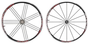

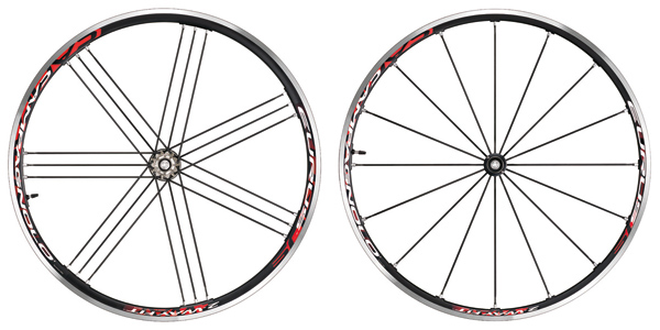

Hello c'est Stef
je fais un peu de nettoyage dans mon garage et j'ai peut être une paire de roue intéressante pour vous
C'est une paire de roue Campagnolo Eurus corps Campa en Tubeless
Le corps de roue libre est neuf
Elles sont en bon état (pas de saut ni de voile) et je pense parfaites pour le cyclo-cross avec des pneus Tubeless et du latex
je vous les propose à 200 € port compris (c'est 150 € de moins que sur Troc Machin)
roue avant et arrière 10 ou 11 vitesses + des housses
sans pneu,ni cassette
Stef
