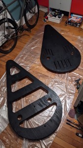

Messagede Doc holliday » Mar 24 Nov 2020 10:41
On voit sur cette photo les 2 planches (une pour rehausser le Silentbloc et l'autre pour rigidifier)

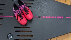

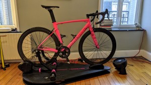

Messagede bigfeet » Dim 29 Nov 2020 09:28
Je vous présente ma "Planche à Suer" faite avec le kit Kellersprinter et du contreplaqué type rolpin de 18 mm.
J'ai utilisé les plans du ROCKR PRO et pour la finition un vernis noir pour éviter les tâches de graisse de la transmission.
Avec mon frère on a réalisé deux modèles un en 18 mm et un en 15 mm, le 15 n'a pas été allégé.
Il faut compter un budget total d'environ 150 euros ventilateur compris.
Avec le retour du confinement et de l'hiver lorrain, c'est un vrai plus pour envisager des sorties longues sur SWIFT. Après un premier 100 km pas de douleur au périnée.
Cordialement
